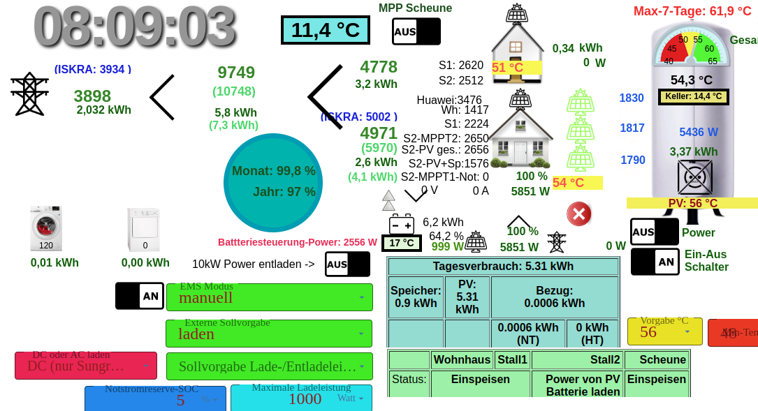

                            silgri @Eisbaeeer last edited by
                            @eisbaeeer
                            Mein EMS ist komplett in iobroker realisiert, alles mit Blockly/Javascript
                            So sieht gerade mein VIS-Dashboard aus, Sonne scheint voll ☀
                            Ich muß das noch schöner machen, im Moment nur funktionell, sehe alles und kann über Schalter eingreifen.
