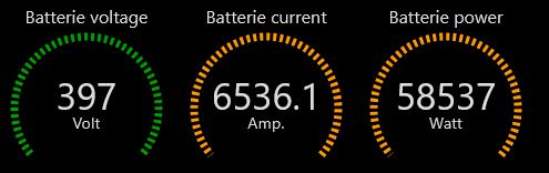

                          Ich weiß nicht, ob es bei einem von euch schon mal aufgetreten ist, aber mein Wechselrichter hatte gestern Strom zugekauft, und dabei merkwürdige Werte ausgeworfen! 142976ac-8eb7-438f-8254-aea479663143-grafik.png
                          Hab sogar eine Blindleistung von 790119 Var!
                          Das Phänomen ist jetzt ganz neu ...
                          Hat das schon mal einer gehabt?
                          Bin verwirrt
