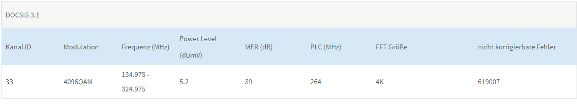

      Hallo Community,
      ich habe eine FritzBox 6490 Cable und einen Kabelanbieter, der leider nicht weiß, was er tut.
      Deswegen würde ich gerne die Kabelnetz Sende/Empfangspegelwerte in ioBroker mitloggen.
      Die TR/UPNP-Fritzbox Adapter habe ich alle schon durchprobiert, aber diese bieten keine entsprechenden Datenpunkte an.
      Hat irgendjemand eine Idee, wie man das realisieren könnte?

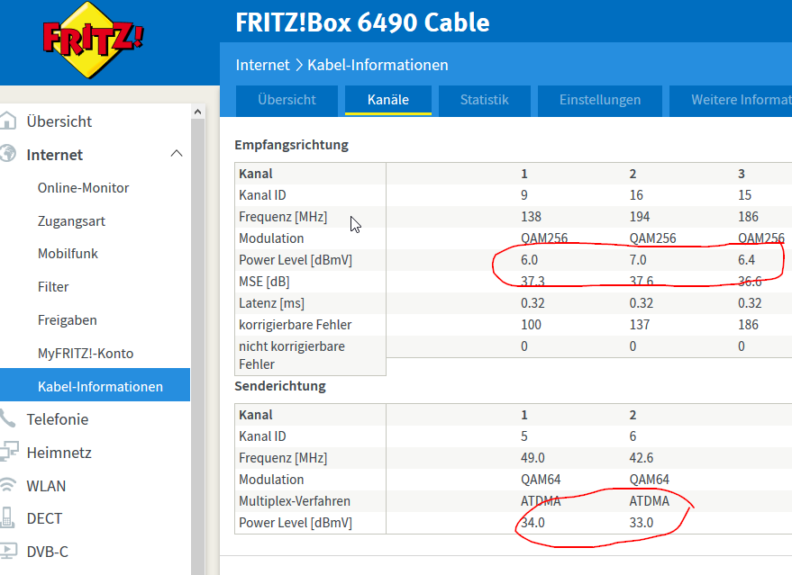

        @NicoS Das wir der TR064 Adapter nicht hergeben.
        Ich verstehe aber auch nicht warum du genau diese Werte mitloggen willst. An denen ändert sich doch nichts solange keiner am Hausverstärker oder an der Kopfstation rumspielt.
        Was ich dir aber auf den ersten Blick schon sagen kann ist das die Box so sicher nicht sauber funktioniert. Mit 70 dBµV ist sie schon an der Grenze zum übersteuern und geht deshalb in Senderichtung auf 34 dBµV runter. Das liegt aber nicht an deinem Provider sondern an der Einstellung deiner Hausverteilung.

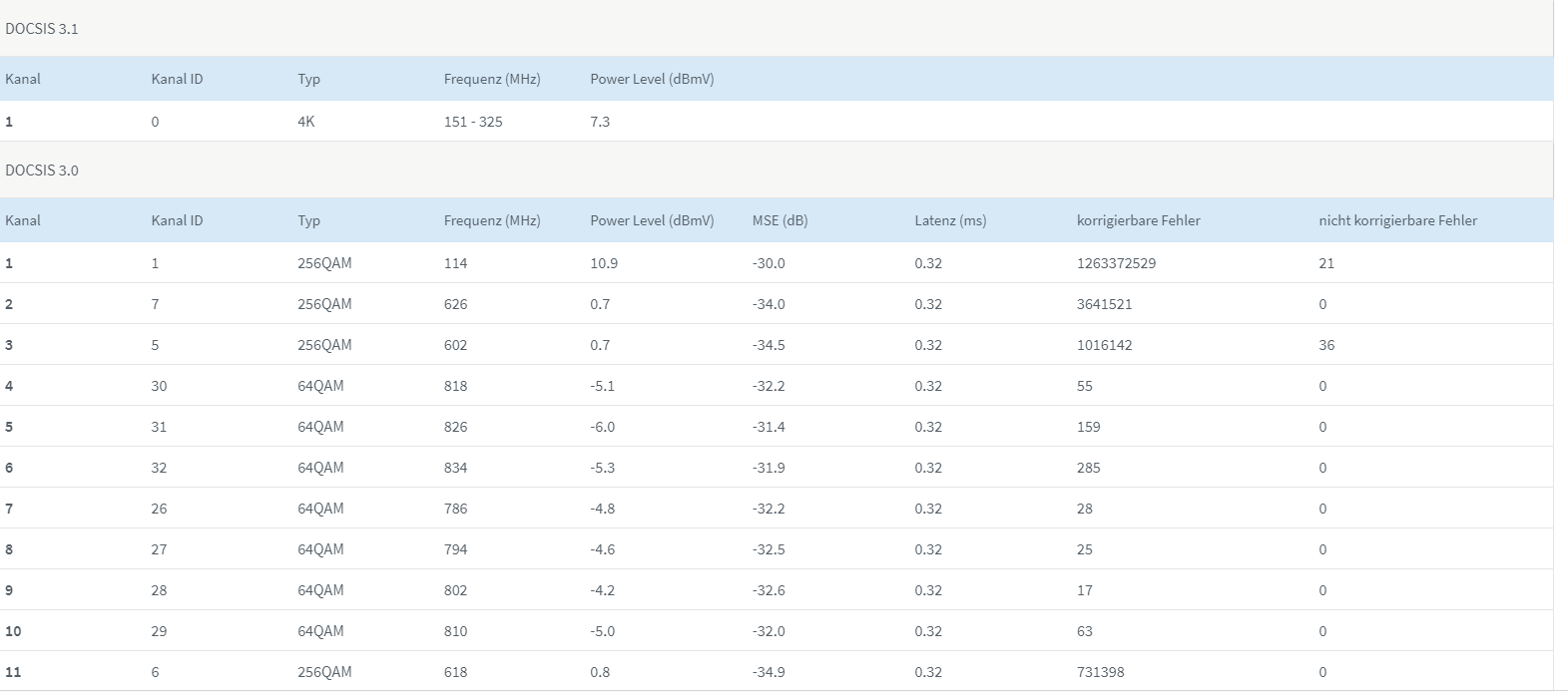

          Dragon @Chaot last edited by
          @Chaot In dem Bild steht aber auch 7.0 und nicht 70
          Chaot 1 Reply Last reply Reply Quote 0
          • Chaot
            Chaot @Dragon last edited by Chaot
            @David-Froebus Stimmt. Das habe ich zuerst falsch gesehen. Das ist dBmV.
            Hier ist ein Wert von 7,0 eigentlich optimal.
            Hier mal eine Tabelle:
            20180617_Pegelwerte.pdf
            Bei 265QAM (Spalte 8 ) ist der Mittelwert zwischen -3,0 und 13 (Zeile 4) also genau auf dem Optimum.

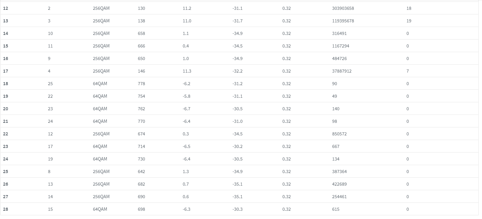

                Ich gehöre auch zu den Vodafone "Gestörten". Alle Rückkanäle sind dauerhaft auf 16QAM - mit wenigen Ausnahmen. Und das bereits seit fast einem Jahr. Im Januar 2021 waren es wenige Minuten 64QAM.
                Ich habe ein Javascript for den ioBroker geschrieben, das mir die Werte einmal pro Minute abfragt und der SQL-Adapter schreibt diese in eine SQL-Datenbank. Die Darstellung in Grafana sieht dann so aus:
                Da Vodafone gerade die 7.22 für die Fritz.box 6591 cable ausrollt, werde ich das Script nun anpassen da sich das Verfahren für den Abgriff der Daten geändert haben soll. Aktuell hat die Fritz.box 7.13. Zukünftig kommt da wohl ein JSON String. Leider habe ich noch keine Beispieldaten.

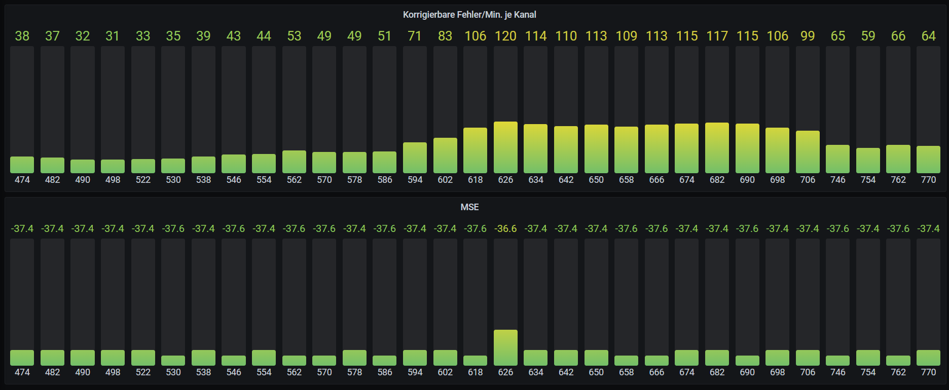

                Weitere Werte lassen sich auch auswerten:

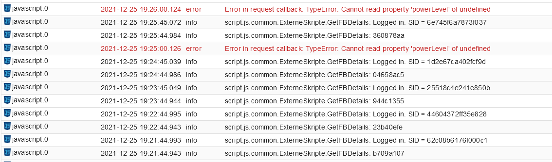

                    Ja, mach ich. Falls jemand schon die 7.22 hat, wäre es hilfreich den JSON String zu haben den
                    fritz.box/data.lua?xhr=1&reload=&lang=de&page=docInfo&sid=xxxxxxxxx
                    zurückliefert. Die sid gibt‘s auf der Fritzbox Seite Kabel-Informationen im Network Tab nach Druck auf F12 in Chrome oder EDGE.

                      Ich habe eine 6591Cable (Vodafone, BW) mit der FW 7.22.
                      Leider editiere ich diesen Post zum x-ten mal... Ich finde leider keinen JSON-String an angegebener Stelle. Zwar finde ich über die F12-Taste eine SID in der data.lua und erhalte auch eine Ausgabe beim Aufruf von:
                      http://fritz.box/data.lua?xhr=1&reload=&lang=de&page=docInfo&sid=xxxxxxxxxxxxxxxxxxx
                      Allerdings stehen in der Textausgabe dann einige allgemeine Dinge (Netzwerkgeräte, FW, Namen, Netzwerkhosts, WLAN, Portfreigaben, ....). Was genau bräuchtest du?

                        ichderarnd @Mike0185 last edited by ichderarnd
                        @mike0185
                        Gute Frage, vielleicht ist die „Page“ falsch.
                        Im JSON String müssen die Modemparameter erkennbar sein.
                        Du kannst mir gerne auch mal das per PN schicken, was Du aktuell zurück bekommst.
                        Oder: wenn du in Chrome auf der Fritzboxseite mit den Kanälen bist, nochmal mit F12 versuchen. Die Seite müsste regelmäßig refresht werden und die richtige URL muss dann im Tab „Netzwerk“ sichtbar sein.

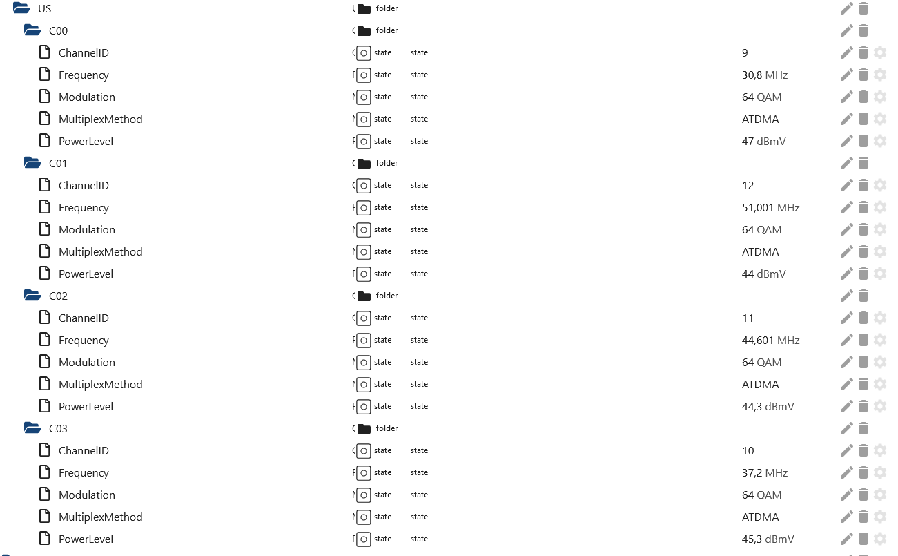

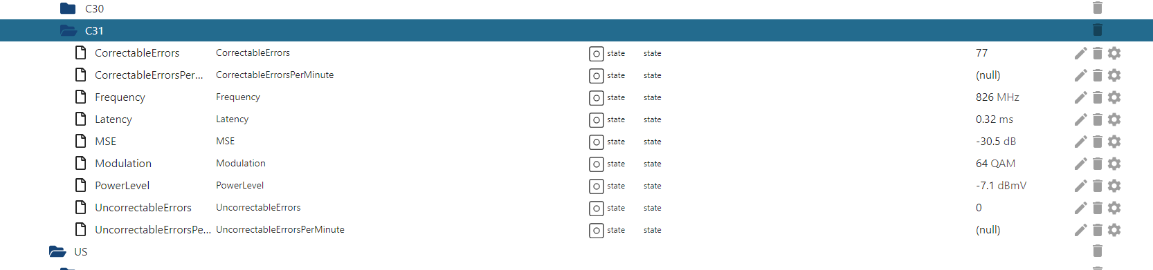

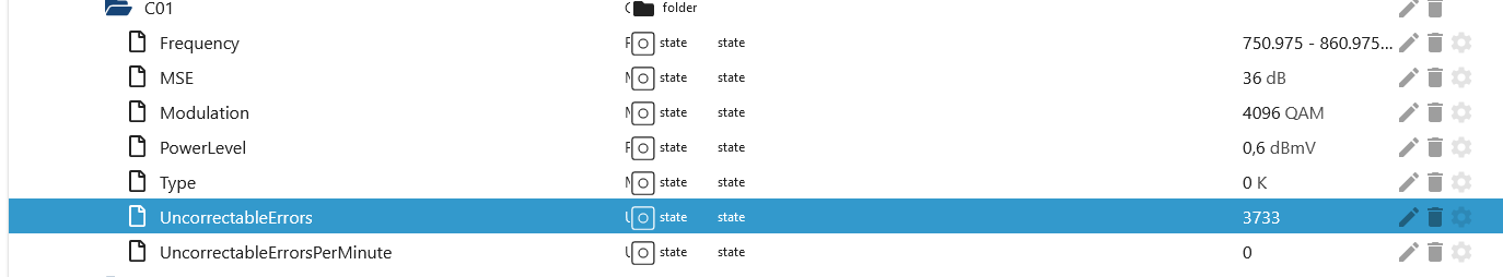

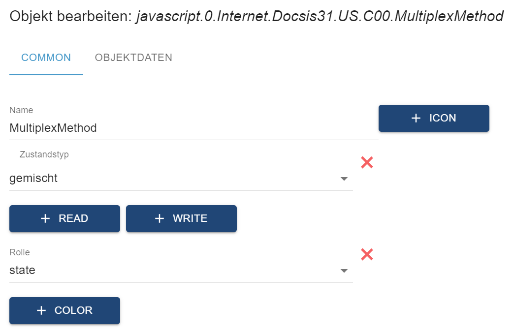

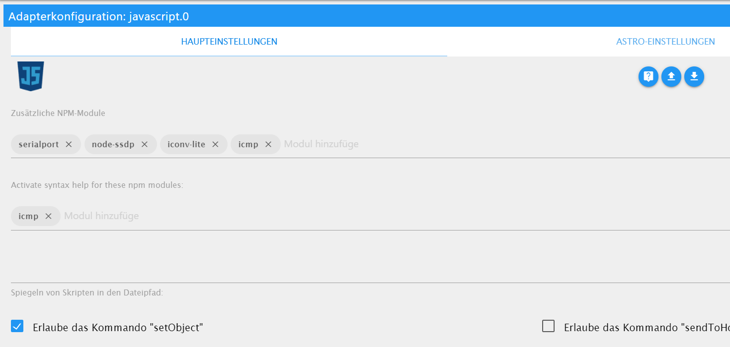

                              Das Script läuft inzwischen ganz gut bei Mike0185 und mir mit der 7.22. Ich muss da allerdings noch ein wenig aufräumen und dann wohl auch mal ins Github packen.
                              Installation:
                              • Der Javascript-Adapter muss installiert sein und unter „Zusätzliche NPM-Module“ die iconv-lite und crypto Module eingetragen sein.
                              • In der Fritzbox einen weiteren Benutzer „ioBroker“ anlegen und mit einem Passwort versehen. Das muss im Script (siehe unten) angegeben werden.
                              • Dann das unten stehende Script anlegen und dauerhaft laufen lassen. Die Variablen werden automatisch angelegt und jede Minute gefüllt.

                                      @sugram
                                      Hier auf den Schraubenschlüssel klicken:
                                      Dann findest Du diese Konfiguration hier oben links:
                                        sugram @ichderarnd last edited by sugram
                                        @arndl VIELEN DANK!!!!!
