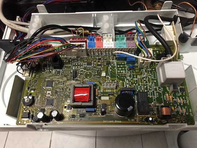

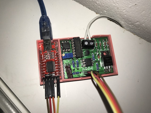

                          Hier noch die versprochenen Bilder (in low-res, damit's auch fix lädt).
                          An die Vaillant VRC430 hab ich ein 2-adriges Kabel (0.75mm^2) gezogen und an die rote Klemme angeschlossen:
                          Im nächsten Raum ist ein Raspberry Pi mit der Platine aus dem FHEM-Forum (oder hier: http://www.fhemwiki.de/wiki/EBUS ), die ich ein ein kleines selbstgedrucktes Gehäuse gesetzt hab um Kurzschlüsse zu vermeiden:
                          Auf dem RPi läuft dann der ebusd, den ich lokal mit ebusctl lesen/schreiben kann, oder der auch via Telnet von außen erreichbar ist. An Befehlen sind denke ich die Befehle "find", "read" und "listen" interessant (wenn ich erstmal nur lesend zugreifen will). Hier mal so meine naive Vorstellung wie man an die Daten von iobroker aus kommt:
                          Mitfind -fbekomme ich alle Felder angezeigt, die vorhanden sind, die könnten also alle an iobroker exportiert werden. Die meisten werden aber erst durch aktives Lesen über den Bus gefüllt, weil nicht gebroadcastet. Mitread WaterPressurekann ich dann die Felder mit Werten über den eBus ergänzen (wenn ich z.B. den Wasserdruck haben will). Wenn man dann alles Statische hat, müsste````
                          listen
                          So denke ich mir sollte man von iobroker aus auf den RPi zugreifen können. Trickreich ist für mich jetzt dann wie sich das alles mit node.js machen lässt. Falls es schon ein gutes Adapterbeispiel hierfür gäbe in das nur noch die Syntax rein muss, her damit :)
