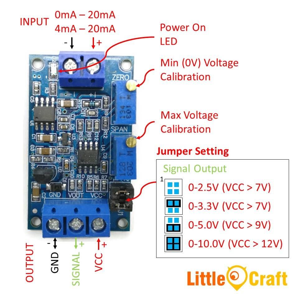

      bin gerade dabei eine Füllstandsmessung in Betrieb zu nehmen und dazu habe ich mir ein mA zu V Konverterboard gekauft.
      Leider ist bei dem Board und auch im Netz wenig Anleitung dabei.
      Muß ich auf der Transmitterseite (4-20mA) noch eine Spannungsversorgung einbringen oder würdet ihr sagen der Stromeingang wird mit über das Modul (VCC) mit Spannung versorgt?
      Versuche es derzeit gespeist über das Modul, aber irgendwie kommt am Vout nichts Vernünftiges raus.
      UncleSam Wal 2 Replies Last reply Reply Quote 0
      • UncleSam
        UncleSam Developer @Guest last edited by UncleSam
        @Pete0815 Wenn ich das richtig verstehe, misst das Modul den anliegenden Strom an den Klemmen "oben" (Eingang) und gibt dann eine entsprechende Spannung "unten" aus (Ausgang). Das es den anliegenden Strom (und nicht den verbrauchten Strom) misst, musst du die Quelle separat speisen.
          A Former User @UncleSam last edited by A Former User
          @UncleSam vielen Dank
          Insbesondere die Power ON LED neben den Stromeingängen hatte mich verwirrt. habe gerade das Bild gefunden und so wie Du es sagt, geh ich es mal probieren:
          • Wal
            Wal Developer @Guest last edited by Wal
            @Pete0815
            das kommt auf deine Sonde an. Es gibt 2,3 und 4-Leiter Sonden, dementsprechend wird es verkabelt.
            edit: ich sehe du warst schon schneller.
              A Former User @Wal last edited by A Former User
              @Wal
              Danke. Stimmt, hätte ich im Installationsgefummelwahn dran denken sollen. Ist ne 2-wire Sonde und wenn man es richtig anschließt, passt auch jetzt das Ergebnis 🙂

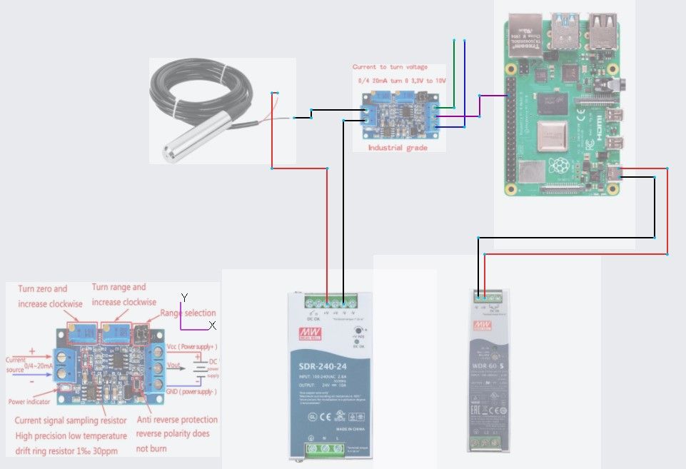

                Habe gerade den Beitrag gefunden, und hätte da auch eine Frage.
                Kann ich da wo die 4-20mA gemessen werden eine 24V Sonde dran hängen?
                Und auf der anderen Seite 5V ?
                Das Signal sollte dann an einen Raspi 3 gehen.
                Kann man das so anschliessen oder fehlt da noch was?
                Gruss Sascha

                        Da blicke ich jetzt nicht ganz durch. Ich wollte das so anschliessen, aber nun weiss ich nicht ob ich an das Grüne und Blaue Kabel 5V anschliessen darf/kann, oder muss da auch 24V dran?
                          hans_999 @neuling321 last edited by
                          @neuling321 said in Anschluß Strom zu Spannung Konverter Modul?:
                          Ein Blick in die technischen Unterlagen dieses Geräts dürfte das wohl verraten.
                          Anhand des stark ausgebleichten Bildes kann ich absolut nichts erkennen, um einfach zu helfen.
                          Auch so ein Bild eines Sensors mit etwas aufgewickelter Anschlussleitung lässt meine Glaskugel sofort dunkelgrau werden.
                          Allerdings vermute ich, dass der PI Probleme hat, eine Spannung auf der lila Anschlussleitung zu detektieren. Dazu bräuchte es wahrscheinlich noch eine Referenzpotential.
                          Außerdem müsste afaik auf dem Pin GND sein.
