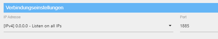

              @MCU Stimmt denn der Port überein, oder noch den Sonoff installiert? Musste den Port bei mir auch umstellen, wegen Sonoff-Adapter:
                Hoody B @MCU last edited by
                @MCU ...leider ist das nicht das Problem - habe auch keinen sonoff installiert, trotzdem mal auf 1886 geändert, hatte aber nichts gebracht. Dachte diese Meldungen im ms-Takt wären vielleicht ein Hinweis 😞
