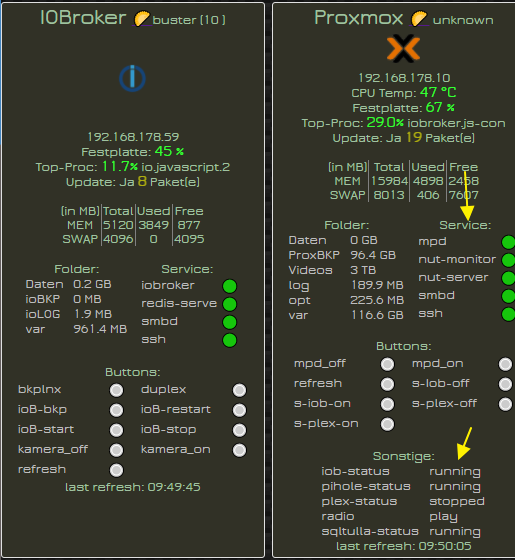

            damit könntest du z.b einfach alle linux befehle eingeben und anzeigen
            https://forum.iobroker.net/topic/35870/test-adapter-linux-control-v0-x-x
            ein beispiel von mir:
            es werden auch datenpunkte angelegt - somit kannst du eigene vis anzeigen generieren

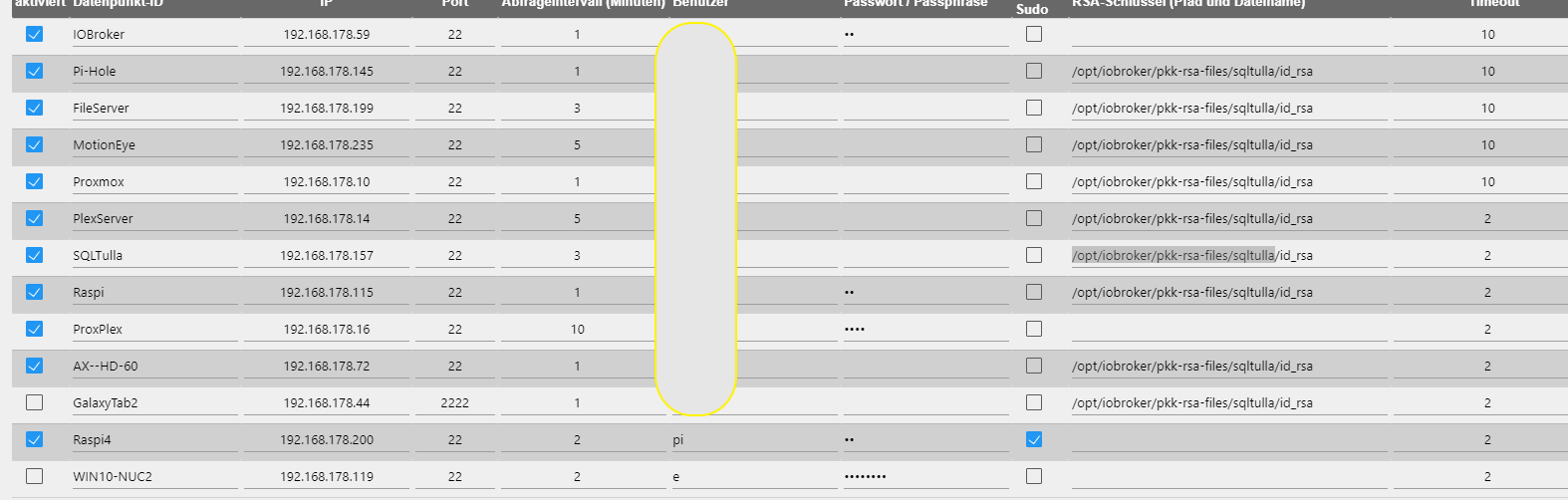

              • wenn ich ihn nun SSH Befehle auf der gleichen Maschine ausführen lassen möchte, welche Zugangsdaten erhält er dann?
              Im Moment habe ich ihm mal einfach die Zugangsdaten des 'pi' Users gegeben mit welchem er sich per SSH lokal noch einmal neu als dieser mit sich selbst verbindet. Laut den Logs funktioniert das wohl auch (successful received data from...), nur erhalte ich keinerlei Informationen? Es wird nur der Datenpunkt der Maschine angelegt. (obwohl ich mal alle Services z.B. im Adapter anfordere)
              Dann noch eine vermutlich doofe Frage zu dem RSA Key. Ich nutze die priv und pub keys, um mich nach Austausch der pub keys unter den Maschinen ohne PW anmelden zu können. Ist hier etwas anderes gemeint? In der Erklärung wird hier eine .ppk Datei genutzt. Das kriege ich im Kopf irgendwie nicht zusammen welche ich hier in meinem Beispiel genau wählen müsste und woher diese stammt?

                je nach interval dauert es manchml, bis die daten ein erstes mal kommen
                mal ein beispiel für meinen raspi4 (ist ein raspian mit chromium zu anzeigen einer vis seite)
                allgemein:

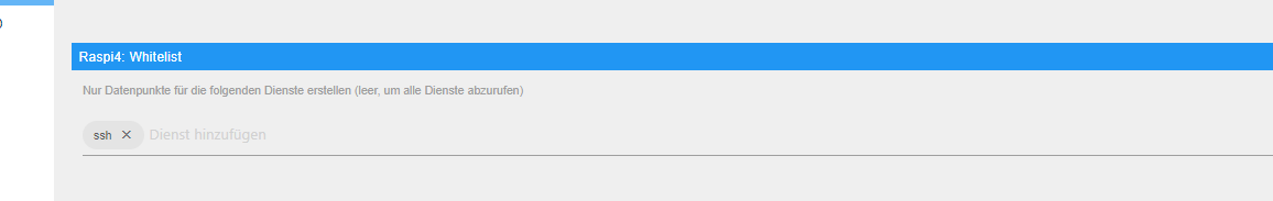

                service:
                bin mir nicht mehr sicher: ich glaube , ich habe ganz normal die rsa sachen erstellt und dann auf alle server kopiert - daher zeigen alle server auf dem iobroker nur auf ein verzeichnis (pkk habe ich nicht genutzt) - hatte das mit einer anleitung gemacht - leider habe ich die nicht gesichert
