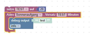

        MCU @Jens Lattwesen last edited by
        @Jens-Lattwesen Meinst du diesen Typ:
        Mit dem TEST hab ich nicht getestet, nur eine Vermutung!

            paul53 @MCU last edited by paul53
            @MCU sagte:
            nur eine Vermutung!
            Vermutung ist falsch: Siehe Javascript-Ansicht.
