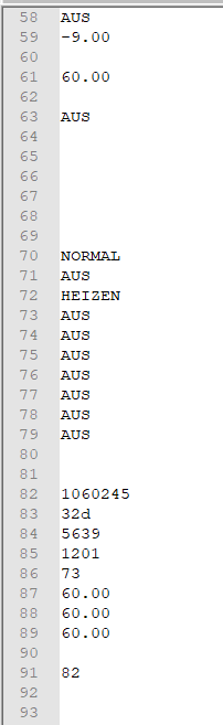

                      Hintergrund ist wenn da mal was von der Heizung eingetragen wird, bekomme ich einen Versatz in der ganzen Auswertung. z.B. in Zeile 3 kommt mal was, denn würden sich die folgenden um eins versetzen.
                        Homoran Global Moderator Administrators @glitzi last edited by
                        @glitzi ich fürchte, dann musst du das auch mit split machen, aber eben mit javascript
                        • G
                          glitzi @Homoran last edited by
                          Das ist echt blöd...
                          gerade in Zeile 79 und 80 schreibt die Heizung die Störungstexte in Klartext, das würde dann den Rest um zwei Zeilen verschieben.
                          Also muss ich mich jetzt in javascript einarbeiten 😖

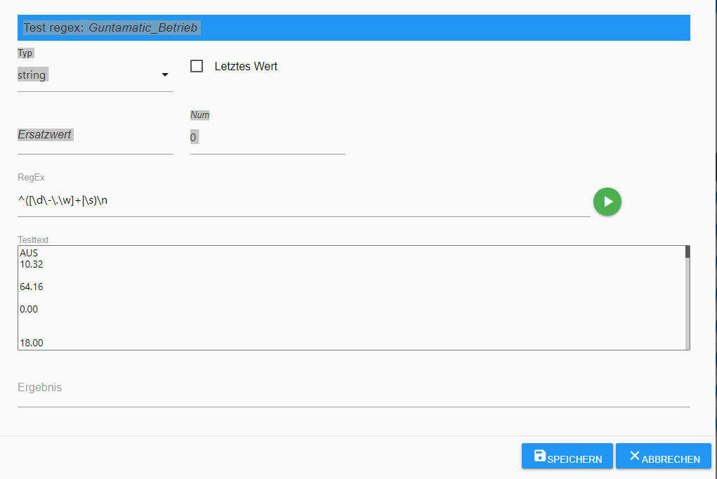

                                kannst du mal das Editorfenster von dem Parser-Adapter mit dem neuen RegEx zeigen?
                                • G
                                  Da müsste ja jetzt auch AUS stehen und mit NUM 2 NIX
                                    @glitzi sehe ich gerade auch.
                                    Habe mir den Text in einer Testumgebung in das Fenster kopiert.
                                    Der ioBroker parser tickt manchmal etwas anders.
                                    Suche noch nach der Ursache
                                      @glitzi
                                      Mit ([\d\-\.\w]+|\s) kommt wenigstens wieder etwas, aber die NUMs sind jetzt fast doppelt so hoch, weil anscheinend da immer noch ein Leerzeichen vor dem Zeilenumruch ist
