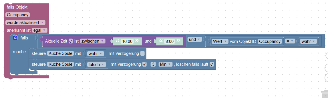

      Hallo ich musste mein ioBroker neu aufsetzen und habe davor ein Update backitup gemacht was auch tadellos funktioniert hat. Was mir im Moment Probleme bereitet ist bei einigen Scripts die Angaben mit Uhrzeit oder auch Sonnenaufgang bzw. Sonnenuntergang nicht funktionieren. Ich habe ein Script mit einem Bewegungsmelder der das Licht zwischen 16 Uhr und 8 Uhr schalten soll.
      Das hat sonst auch funktioniert aber jetzt reagiert er irgendwie nicht auf die Zeit, sondern schaltet auch nach 8 Uhr morgens.
      So hat er immer funktioniert. Plötzlich leider nicht mehr

        @biker1602 Teile mal die Zeitabfrage auf in "zwischen 16 und 23:59" ODER "zwischen 0:00 und 8:00".
        Die Abfrage wie sie da steht wird intern übersetzt in "Uhrzeit > 16:00" UND "Uhrzeit < 8:00", was nie zutreffend sein wird.

            Mit Uhrzeiten funktioniert es auch über die Tagesgrenze, nur mit Astrozeiten nicht.
