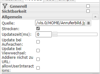

        @michihorn Sobald ein neues Bild generiert wird, kannst du das neue Bild kopieren auf den Namen snapshot.jpg.
        Prüfen auf Änderung vom Bildnamen und dann KOPIE ausführen.
        /vis.0/HOME/BILD_TUER.jpg (Wichtig Muss im vis.0-Verzeichnis sein!!!)
