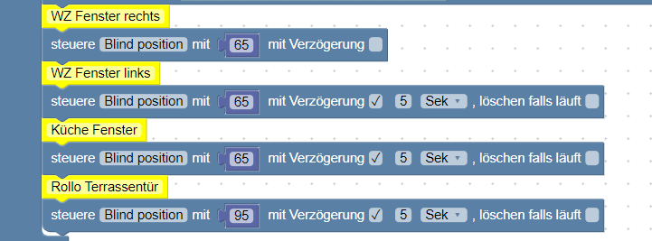

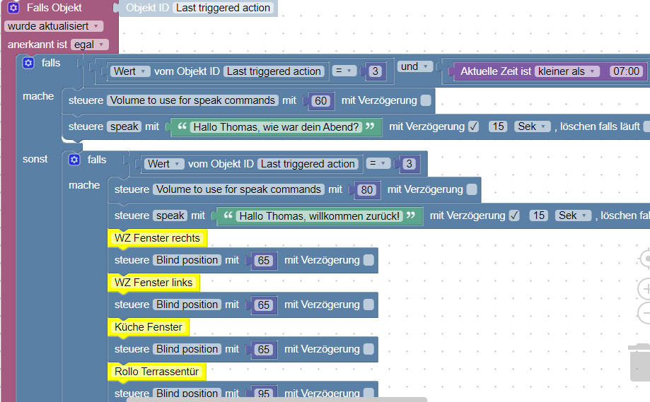

      Hi!
      Kann mir mal jemand erklären, warum die Rollos im nachstehenden Blockly nicht 'im Gleichschritt' gefahren werden? WZ links und Küche werden nicht auf 65% gefahren und bleiben geschlossen, WZ rechts und die Terrassentür fahren auf die angegebene Position.
      Per Alexa-Aufruf agieren aber alle Rollos wie gewünscht, die Batterien sind also noch okay. Die Datenpunkte habe ich eben auch nochmal alle vier geprüft, die laufen auf die richtigen Objekte.
      Nur aus dem Blockly heraus klemmt es da, warum auch immer...

            @Thomas-Braun was für ein System?
            Homematic?
            Dann bitte Verzögerung zwischen den schaltzeiten einbauen
              @Homoran
              Axo, klar, vergessen...
              Ist IKEA Tradfri, kein Homematic.
              Aber Verzögerung könnte ich mal zu testzwecken einbauen.
              (Wobei: FRÜHER GING DAS ABER!!11!!1111)
                Thomas Braun Most Active @Homoran last edited by Thomas Braun
                @Homoran
                So?
                Oder warten die drei jetzt alle vom gleichen Null oder in Sequenzen?

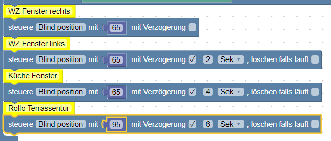

                  paul53 @Thomas Braun last edited by
                  @Thomas-Braun sagte:
                  So?
                  Nein, unterschiedliche Zeiten, die wahrscheinlich auch kürzer sein können.
                    Thomas Braun Most Active @paul53 last edited by
                    Hab es jetzt mal mit 2 Sekunden Versatz gemacht:
                      @Thomas-Braun sagte in Blockly-Rätsel (nur Teile werden ausgeführt):
                      jepp,
                      werden alle Verzögerungen zur gleichen Zeit gestartet
