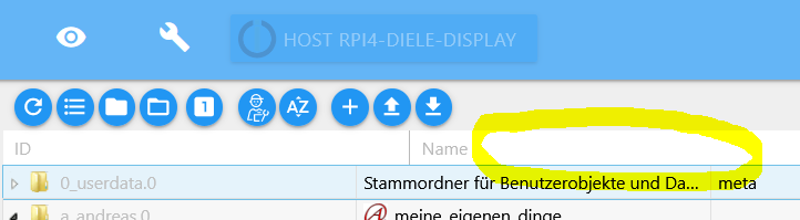

      Die Suche nach Namen funktioniert aufs Erste überhaupt nicht. 73271dbd-fa72-4f50-831a-3395223835ed-grafik.png
      Ein Suchbegriff eingeben und Enter drücken, so lief es früher und war blitzschnell. Da ging das Filtern schon bei Eingabe jedes weiteren Buchstaben los. War man sich nicht sicher, einfach den Begriff löschen oder komplett neu eingeben, schon reduzierte sich die Liste.

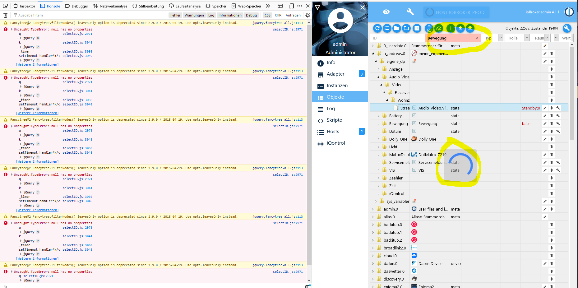

      Aktuell gibt man die ersten Zeichen ein und es beginnt sich der Kreisel zu drehen. edae6637-3dec-4b27-8e9a-a44a4cec1257-grafik.png

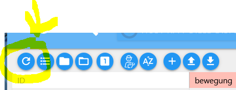

      Erst wenn man auf aktualisieren klickt 774d33df-d7f8-42a8-8edc-c03a6ec4abec-grafik.png
      wird gefiltert.

              Was kommt bei F12 ?
              metaxa 1 Reply Last reply Reply Quote 0
              • metaxa
                metaxa @sigi234 last edited by

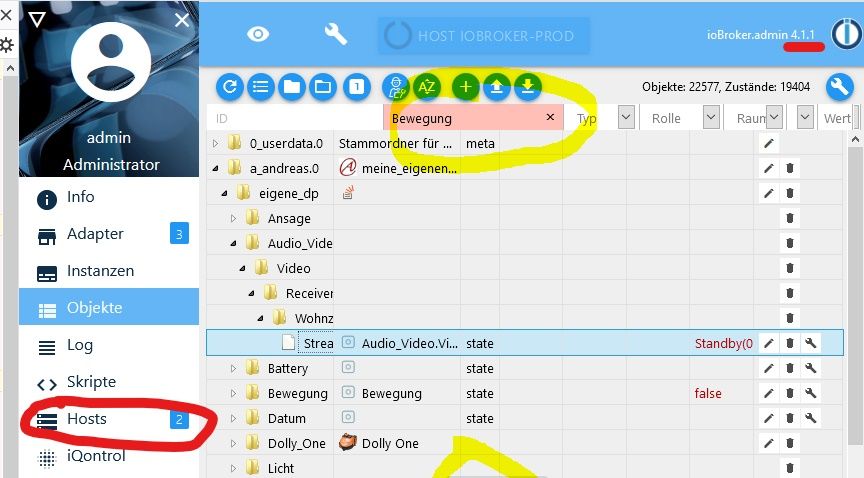

                  @metaxa
                  Admin 4.1.1 ?
                  Host 2 Updates?

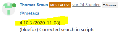

                            4.10.3 (2020-11-08)
                            (bluefox) Corrected search in scripts
                            metaxa 1 Reply Last reply Reply Quote 1

                              @Thomas-Braun sagte in admin: in Objekten nach Namen suchen sehr mühsam:
                              Herzlichen Dank für den Hinweis! Aber, bei mir gehts es jetzt um eine Spur besser, aber bei Weitem nicht wie früher.

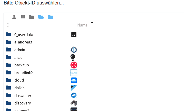

                              • Unter "ID" einen Suchstring eingeben, wird sofort gefiltert. Es bleibt nur der gefunde DP stehen.
                              • Unter "Name" einen Suchstring eingeben, bleibt der komplette Baum unbekümmert stehen. Man muss jeden Ordner manuell anklicken um irgendwann in der aufgehenden Struktur zufällig den gesuchten Datenpunkt finden.
                              Ich versuche mich mal als "Filmer" (bitte um Nachsicht!)
                              LG, mxa

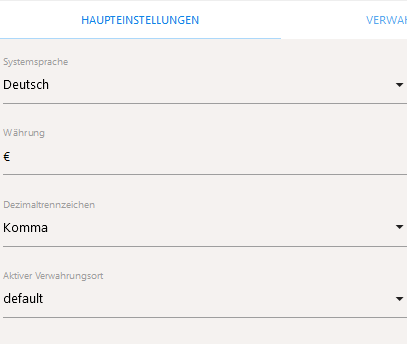

                                  @Thomas-Braun Hi, ja ist up to date. Siehe meinen ersten Eintrag. Habe jetzt zum upgraden des JS Adapters auf latest umgestellt und die 4.10.3 installiert.
                                    Thomas Braun Most Active @metaxa last edited by Thomas Braun

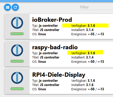

                                    @metaxa js-controller ist aber schon nicht aktuell.
                                    Und du solltest den Verwahrort nicht auf Beta setzen.
                                    • metaxa
                                      metaxa @Thomas Braun last edited by
                                      @Thomas-Braun Sorry, alten Screen erwischt --> fa17699d-27cb-43af-8dc3-4f94805a7e87-grafik.png

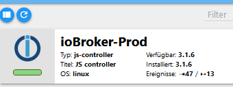

                                            @metaxa In stable ist die Version 3.1.6 auch drin.
                                            latest: 3.1.6 for 4 months
                                            stable: 3.1.6 for 4 months
