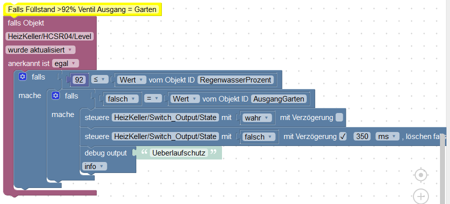

      Ich bekomme über MQTT Variablen geliefert, die für Switch DP von Push Buttons stehen. Um diese DP sofort in der Programmierung nutzen zu können habe ich mir Alias DP angelegt (Skript von paul53).
      Jetzt lösen die Alias DP (Start und Stop) diverse Trigger aus um Zustände zu erzielen. Diese ALIAS DP habe ich nun auch genutzt um die Zustände aus Blockly Skripten anzusteuern.
      Beispiel: Es gibt den Push-Button Stop um eine Pumpe zu stoppen. Der MQTT wird zum ALIAS DP mit dem ich die Logik dahinter trigger um die Pumpe zu stoppen. Ergänzend zB gibt es jetzt einen Überlaufschutz von Tanks. Diese Logik setzt nun auch den ALIAS DP kurz auf true und mit Verzögerung wieder auf false.
      Ich nutze (mein Verständnis) somit den ALIAS DP als globale Variable zum den Zustand Stop der Pumpe anzutriggern.
      Problem/Frage: Während des triggerns durch Skripte ist der ALIAS DP ungleich dem MQTT Datenpunkt. Ist das ein Problem?

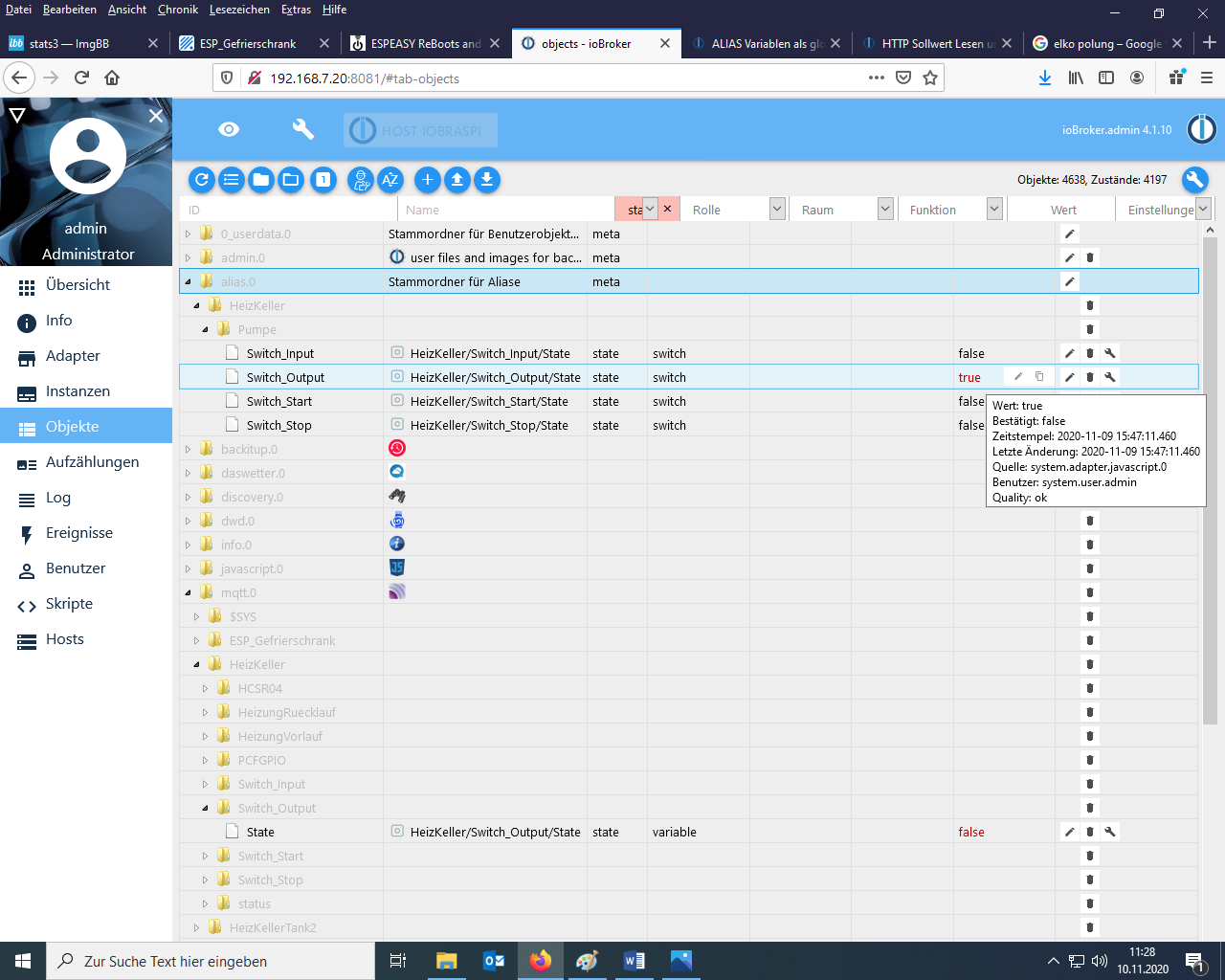

          Habe gerade übrigens wieder so einen Fall, dass der Alias vom MQTT abweicht:

                    paul53 @Guest last edited by paul53
                    @Pete0815 sagte:
                    "mqtt.0.HeizKeller.Switch_Output.State"
                    Ist "mqtt.0.HeizKeller.Switch_Output.State" nicht ein Kommando-Datenpunkt (write only) ? Und die Rückmeldung erfolgt über "mqtt.0.HeizKeller.Switch_Input.State" ?
                    Allerdings sollte der Alias den MQTT-DP in Deiner Konstellation spiegeln und umgekehrt.
                      @Pete0815
                      Du solltest mal einen der beiden DP aktualisieren, denn der Zeitstempel ist von gestern 15:47 Uhr.

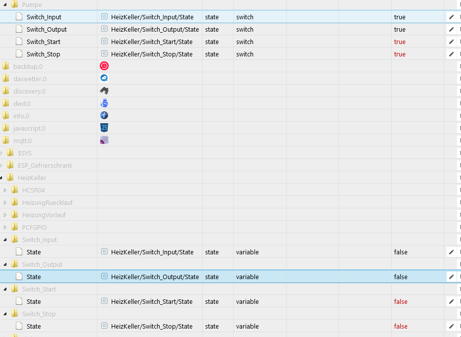

                                        Irgendwas stimmt nicht. Wollte gerade den ALIAS DP auf false setzen indem ich den Haken aus dem Kästchen entferne und bestätige. Der MQTT geht auf false aber nicht der ALIAS.
                                        Bei der Klickerrei stehen jetzt 3 der 4 ALIAS DP auf true ob ich bewusst nur am OUTPUT ALIAS Veränderungen gemacht habe. DIE MQTT DP bleiben auf false stehen.
                                          @Pete0815 sagte:
                                          Irgendwas ist da faul ! Hast Du wirklich eine 1:1 Zuordnung Alias - Original ?

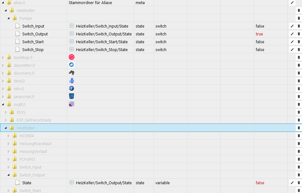

                                            Ich denke schon und grob hat es auch funktioniert, nur bin ich immer wieder über die Diskrepanz der ALIAS zu Orginal Werte gestolpert wenn ich mal manuell reinschaue. Aber dies muß ich prüfen um hier weiter zu kommen. Zum Anlegen der Alias hatte ich Dein Skript verwendet und hoffe alles auch richtig gemacht. Schaue mal in die RaW Informationen rein, ob ich was sehe kann.
