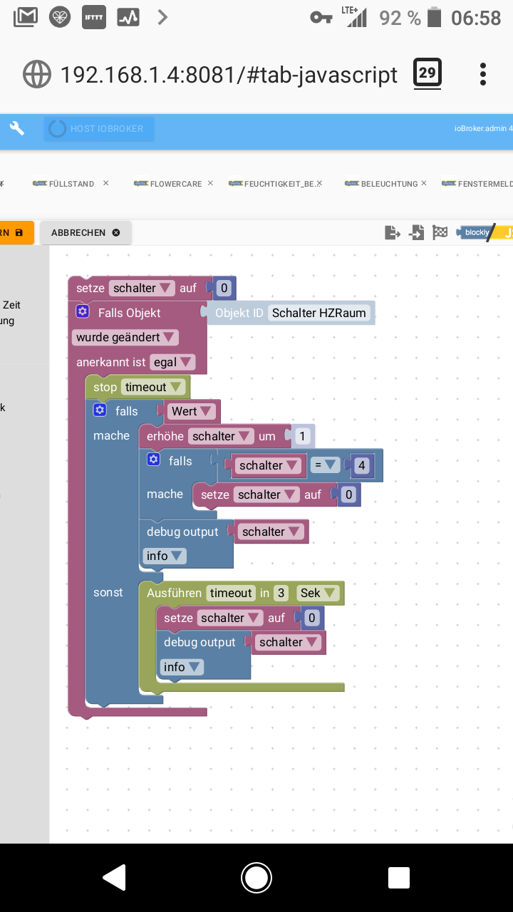

      Das ist eine Ausschaltung die auf ein Koppelrelais geht das mir den Schaltzustand auf einem Sonoff Basic übermittelt.
      Hab hier dieses Blockly erstellt, damit möchte ich gerne wenn ich 2 mal "ein" schalte eine andere Aktion ausführen.
      Es wird auch korrekt gezählt wenn ich den Schalter langsam ein und wieder aus schalte. Betätigt man ihn etwas schneller kann es sein das er auf 3 zählt obwohl man nur 2 mal "ein" geschalten hat.
      Kann man das entprellen?
      Kann das am Wlan liegen Latenzen... Dann würde ich aber eher sagen das mal ein Schaltvorgang nicht gezählt wird.
      Vielen Dank schon mal.

        Wenn es ein Schalter ist, dann triggere auf "ist größer als letztes".
          bishop @paul53 last edited by
          ok habe ich gemacht funktioniert soweit!
          Jetzt bekomme ich aber keine "ausgeschalten" Meldung mehr hin ist das richtig?
          Das sonst in meinem Blockly meine ich.
            paul53 @bishop last edited by
            @bishop sagte:
            Ja, das stimmt. Wenn "Aus" benötigt wird, muss auf "wurde geändert" getriggert und das Skript erweitert werden.
