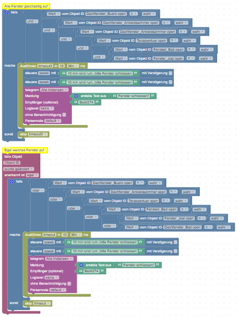

      kann mir jemand helfen wo mein Denkfehler liegt?
      Ich möchte folgendes:
      1. Block: Wenn alle Fenster geöffnet sind nach 10 min eine Meldung über Alexa.
      2. Block: wenn nur eines der Fenster geöffnet ist ebenfalls Meldung nach 10min.
      Leider kommt keine Meldung nach der vorgegebenen Zeit.

        MCU @Sebastian 0 last edited by MCU
        @Sebastian-0 Bei Für alle Fenster ist ja kein Trigger gesetzt. Läuft nur einmal, wenn man Script startet.
        Man muss die ObjectID('s) auch auswählen!
        Pack bitte das Script bitte in einen Spoiler(Auge) ist sonst in der INFO immer so lang!.Danke.
        • Ocrim
          Ocrim @Sebastian 0 last edited by
          @Sebastian-0
          Wenn der Text den du bekommen willst gleich ist, kannst du dir den oberen Teil komplett sparen. Ob nun alle Fenster geöffnet sind oder nur eins spielt dann ja keine Rolle. Ansonsten musst du jedes Fenster unten in den Trigger nehmen. Da gibt es auch einen Trigger bei dem du die objekt ids alle rechts anheften kannst.
          Schöner ist es aber vermutlich, wenn du jedes Fenster in je einen Trigger packst und dir direkt die Meldung ausgeben lässt welches Fenster geschlossen werden muss

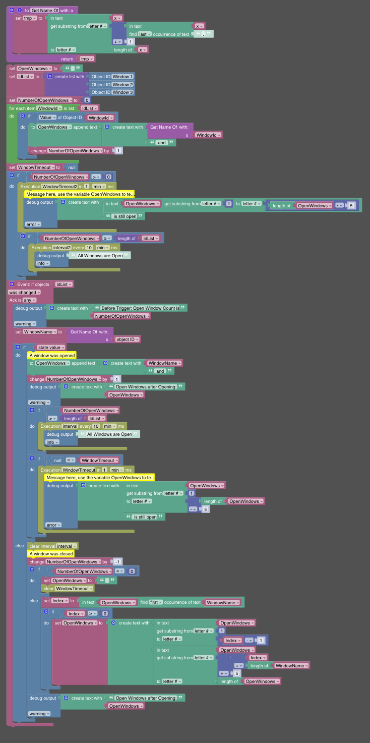

          • Asgothian
            Asgothian Developer @Sebastian 0 last edited by Asgothian
            @Sebastian-0
            Hinter dem Spoiler hast du meinen Vorschlag dazu.
            Um das auf beliebig viele Fenster zu erweitern musst du nur die Liste am Anfang (siehe kleines Bild) anpassen, der rest geht von alleine.
            Das Skript zählt die offenen Fenster und merkt sich ihre Namen, so das du in der Meldung gleich ausgeben kannst welche Fenster noch offen sind.,
            Beim Start werden alle Fenster geprüft - wenn eines offen ist wird gleich ein Timeout gestartet (bei allen, das "nag" Intervall alle 10 Minuten)
            Die Erinnerung zum Schliessen kommt (aktuell)1 Minute nach dem öffnen des 1. geöffneten Fensters - die Zeit kannst du ja noch anpassen.
            Da ich keinen Baustein zur Benachrichtigung habe habe ich die Benachrichtigung durch einen Debug output as error Baustein ersetzt.

                            <field name="OP">ADD</field>
                              <shadow type="math_number" id="NY8`FfH`GuwgoU]uJ;[w">
                                <field name="NUM">1</field>
                              <block type="text_indexOf" id="dopby0HJV:caiI]!*j#1" inline="false">
                                <field name="END">LAST</field>
                                  <block type="variables_get" id="HGQ%OR@lK$$L0Tl[vXN|">
                                    <field name="VAR" id="xAdM=~)~ovsDuh+Xr%]X">x</field>
                                <value name="FIND">
                                  <shadow type="text" id="e,M33M1uK;f;F~3Q4WQR">
                                    <field name="TEXT">.</field>
                              <shadow type="math_number" id="[k`d*8UkNP1:f~`sF1%e">
                        <value name="AT2">
                          <block type="text_length" id="/N3m{^j()vO-?XSRyPhX">
                              <shadow type="text" id="[-5Z9AXlP%M9fJ,Z{I5v">
                                <field name="TEXT">abc</field>
                              <block type="variables_get" id="P?fay$:u5r=q_?~t|yg{">
                <value name="RETURN">
                  <block type="variables_get" id="y2L{GZ:-9|_{}hfr.a/?">
                    <field name="VAR" id="RwmbCD{s6og*(:4+WX@2">tmp</field>
              <block type="variables_set" id="%f)Dfk@cAdUiY{{*.pS}" x="-287" y="88">
                <field name="VAR" id="THWRsZRIb3c~V=f;D?%r">OpenWindows</field>
                  <block type="text" id="5R12d3|VmJ{DPCcK4|k2">
                    <field name="TEXT"></field>
                  <block type="variables_set" id="ro#a~j$@gVX){]UT;.ES">
                    <field name="VAR" id="MQnR=$~orKy=Q^5_qEOi">IdList</field>
                      <block type="lists_create_with" id=")xRs!/ZQ?4iLI9UcH$Q:">
                        <value name="ADD0">
                          <block type="field_oid" id="z*7$/D9y*Swz3^:F{jrL">
                            <field name="oid">0_userdata.0.ScriptTest.Window_1</field>
                        <value name="ADD1">
                          <block type="field_oid" id="k}$Xv4nM2^Xp#{+0az/-">
                            <field name="oid">0_userdata.0.ScriptTest.Window_2</field>
                        <value name="ADD2">
                          <block type="field_oid" id="JG/XgA4$wTWis{AS=pR-">
                            <field name="oid">0_userdata.0.ScriptTest.Window_3</field>
                      <block type="variables_set" id="d:+A;9U*mQq{#q4bB4WY">
                        <field name="VAR" id="`d5)K`K}Po8^5V4(bK8H">NumberOfOpenWindows</field>
                          <block type="math_number" id="Hg]ocqhbsi#FD-?@.Z~$">
                            <field name="NUM">0</field>
                          <block type="controls_forEach" id="^6I++;vlnywGQTOr;7yl">
                            <field name="VAR" id="w(Tfvz@XHnm$MVeg(gMW">WindowId</field>
                            <value name="LIST">
                              <block type="variables_get" id="Q8dRJHsLcSktv0yTOL]u">
                            <statement name="DO">
                              <block type="controls_if" id="8C?],Qg-o,*h+);sYayw">
                                  <block type="get_value_var" id="9a(ZB0t/^k2!mv:u9$kB">
                                    <value name="OID">
                                      <shadow type="text" id="?/@Dlu*Q610g]YzUeLaV">
                                      <block type="variables_get" id="$K/;?3CoA}edaEy5Y9,W">
                                  <block type="text_append" id="?[bC:3,1Ut#x=zT6-JuN">
                                    <value name="TEXT">
                                      <shadow type="text" id="N#W%BT995~pR-?eLXPYz">
                                      <block type="text_join" id="iBB@g}^O1T*}/C9LQPf]">
                                        <value name="ADD0">
                                          <block type="procedures_callreturn" id="+tXBS3;4D:-B9o2V;~Mg">
                                            <mutation name="Get Name Of">
                                              <arg name="x"></arg>
                                            </mutation>
                                            <value name="ARG0">
                                              <block type="variables_get" id="QV=H,UImbHnR5zp^aKz6">
                                        <value name="ADD1">
                                          <block type="text" id="/BH=_Ys2dB7T*/Aro5Nu">
                                            <field name="TEXT"> and </field>
                                      <block type="math_change" id="35KT1Z|Bo=WwtmL8[h|m">
                                        <value name="DELTA">
                                          <shadow type="math_number" id="e4R#[}1dkIwY?|vB$/D1">
                              <block type="variables_set" id="@p2V2*Mv}:]BSyhyxz]1">
                                <field name="VAR" id="AtEhB4|=_6zTixjPJg?c">WindowTimeout</field>
                                  <block type="logic_null" id="$!!,N*TS+BYf$Qe4P:W/"></block>
                                  <block type="controls_if" id="vd:jI;9*0;9Z}k~JA8*i">
                                      <block type="logic_compare" id="S}YXS(T%UO,%l|ZQ-d,)">
                                        <field name="OP">GT</field>
                                          <block type="variables_get" id="pi%l~N[t_Mm|l54`(q/m">
                                          <block type="math_number" id=".E/[L9Oh$O!v=Xn=jKVh">
                                      <block type="timeouts_settimeout" id=",QOZCo-^CCl~`FMI,_8H">
                                        <field name="NAME">WindowTimeout2</field>
                                        <field name="DELAY">1</field>
                                          <block type="comment" id="}D.cP(UH0V3v.K*@xqVx">
                                            <field name="COMMENT">Message here, use the variable OpenWindows to tell you which windows are open</field>
                                              <block type="debug" id="6}3A}+Qh2XFZM*pRo)S{">
                                                <field name="Severity">error</field>
                                                <value name="TEXT">
                                                  <shadow type="text">
                                                  <block type="text_join" id="?+0u,m)[ns:U!:_Fq2Mn">
                                                    <value name="ADD0">
                                                      <block type="text_getSubstring" id="a9CJX37D~{eLu|-ouH0l">
                                                        <mutation at1="true" at2="true"></mutation>
                                                        <field name="WHERE1">FROM_START</field>
                                                        <field name="WHERE2">FROM_START</field>
                                                        <value name="STRING">
                                                          <block type="variables_get" id="zSvF;#_p+Tq_*v~a$#Pc">
                                                        <value name="AT1">
                                                          <block type="math_number" id="Nz+:A=u2-P0#7d^S7O`Z">
                                                        <value name="AT2">
                                                          <block type="math_arithmetic" id="8}PSXQ43,}`LF~!yD-L2">
                                                              <shadow type="math_number">
                                                              <block type="text_length" id="6`)LaA},7B?RuJ3u_m%j">
                                                                  <block type="variables_get" id="wpsqol/.L@Aj8U,=;l:k">
                                                              <shadow type="math_number" id="j$,+fR;n8Gr:1b{]6N;K">
                                                                <field name="NUM">5</field>
                                                    <value name="ADD1">
                                                      <block type="text" id="(,c6jGi:$$r!QY4tHwTh">
                                                        <field name="TEXT"> is still open</field>
                                          <block type="controls_if" id="i9.KBtA}rz:86/v^#Mk2">
                                              <block type="logic_compare" id="dF^;0gH+q18b#!Fo;6.~">
                                                <field name="OP">GTE</field>
                                                  <block type="variables_get" id="UD??r#[Q?pY$+(]hV1|O">
                                                  <block type="lists_length" id="p_NC3r4NG@R!mR.b/EtR">
                                                      <block type="variables_get" id="RTqAY#zFB)Dv4n,f/gj1">
                                              <block type="timeouts_setinterval" id="z%8s6//+_|qeP7_JKE.x">
                                                <field name="NAME">interval2</field>
                                                <field name="INTERVAL">10</field>
                                                  <block type="debug" id="_u#2_lPovhc@e]TPd#Y#">
                                                    <value name="TEXT">
                                                      <shadow type="text" id="S32ORp]#7q!`Kx.JRR9K">
                                                        <field name="TEXT">All Windows are Open</field>
                                      <block type="on_ext" id="j9*A0/4[!R%xM8:)*MZT">
                                        <value name="OID0">
                                          <shadow type="field_oid" id="]Evg=|WB=PM3lD3VOcnE">
                                          <block type="variables_get" id="]?8NU(7+Vv#[ysuKJxks">
                                          <block type="debug" id="S,xAnoGPBmJeCWwqz0UI">
                                            <field name="Severity">warn</field>
                                            <value name="TEXT">
                                              <block type="text_join" id="IGJXey|dFu~D6NQktBRi">
                                                <value name="ADD0">
                                                  <block type="text" id="J!+x=K:8[t`THu;3Rn7i">
                                                    <field name="TEXT">Before Trigger: Open Window Count is </field>
                                                <value name="ADD1">
                                                  <block type="variables_get" id="4MB=RI}4tWZ;XXQ=osy8">
                                              <block type="variables_set" id="7:0feuEbu]o{)#UA|+3n">
                                                <field name="VAR" id="ETkby/vrcheZ2V0CW7f9">WindowName</field>
                                                  <block type="procedures_callreturn" id="s|B9Nt`4qFC)@|T=25xt">
                                                    </mutation>
                                                    <value name="ARG0">
                                                      <block type="on_source" id="jC;~Bm2w~$K1_`:LsCp|">
                                                        <field name="ATTR">id</field>
                                                  <block type="controls_if" id=")6sD4ulvl#=*=Ye@r$JJ">
                                                      <block type="on_source" id="J4@^,=cb_Dyq5Z%+.}A]">
                                                      <block type="comment" id="/M#T4hu?P[VrD{(W#9O9">
                                                        <field name="COMMENT">A window was opened</field>
                                                          <block type="text_append" id="R``IB;)=Zb1KXklaJ5sN">
                                                            <value name="TEXT">
                                                              <shadow type="text" id="nCX@4Eqt@}Y+IU4rYG.-">
                                                              <block type="text_join" id="k4]-Sy;Ke:l*:UudzOku">
                                                                <value name="ADD0">
                                                                  <block type="variables_get" id="Qj(YS5y=Wr/$SueMU[e`">
                                                                <value name="ADD1">
                                                                  <block type="text" id="WJnC}wsVu,Mp3Qk2b3D$">
                                                              <block type="math_change" id=":OohNwRzGC_Q;9m$dOo-">
                                                                  <shadow type="math_number" id="gA_1defT|_]P/Hsp+q1b">
                                                                  <block type="debug" id="4K.)RD0a+UCF)[/DUZ[v">
                                                                    <value name="TEXT">
                                                                      <block type="text_join" id="HPTr?x-o;5O#mZK[IWrE">
                                                                        <value name="ADD0">
                                                                          <block type="text" id="+mVZuoGY~+`+X!8,V@4D">
                                                                            <field name="TEXT">Open Windows after Opening: </field>
                                                                        <value name="ADD1">
                                                                          <block type="variables_get" id="b{x#gC}iVt@#c6LsSYM@">
                                                                      <block type="controls_if" id="^1jyTiu8-j5(/nFzKLJX">
                                                                          <block type="logic_compare" id="=tJTg)oM(WydnP+2Tds]" inline="false">
                                                                              <block type="variables_get" id="u9$G3kENio)6%V/(lrA%">
                                                                              <block type="lists_length" id="_ZaB,XMbHE6GrwIW9HTP">
                                                                                  <block type="variables_get" id="3{fyD}(|H@[fzBe6It8l">
                                                                          <block type="timeouts_setinterval" id="pJ(6gBxo(KUXfgB3YuPm">
                                                                            <field name="NAME">interval</field>
                                                                              <block type="debug" id="rzM!UVhbTv[p-/wAGJQQ">
                                                                                <value name="TEXT">
                                                                                  <shadow type="text" id="[dCZc:9@L*]Zp%);V-k~">
                                                                          <block type="controls_if" id="MVaa-z)jpRMYb$=9:CCO">
                                                                              <block type="logic_compare" id="#6;mH]f+85%Jf0;zRvgz">
                                                                                <field name="OP">EQ</field>
                                                                                  <block type="logic_null" id=",^iDPf}FwbPejrDYsKNM"></block>
                                                                                  <block type="variables_get" id="%^WPR%0pk[|i#j*%AZT#">
                                                                              <block type="timeouts_settimeout" id=":j/BK1dayalIUYj0E_@k">
                                                                                <field name="NAME">WindowTimeout</field>
                                                                                  <block type="comment" id="fxWwIYeu(t1F`=j+s0*;">
                                                                                      <block type="debug" id="+/pi7si+@r!66xhDQ*.W">
                                                                                        <value name="TEXT">
                                                                                          <shadow type="text" id="avXPIF2kGT;NBSFhAkvj">
                                                                                          <block type="text_join" id="h;Q=`rL*$-NE[ZdUvIe(">
                                                                                            <value name="ADD0">
                                                                                              <block type="text_getSubstring" id="?G+-mB|[ZR=lf_ALw]ig" inline="false">
                                                                                                  <block type="variables_get" id=",uZ;jXm=zNL98Y8{2b9,">
                                                                                                <value name="AT1">
                                                                                                  <block type="math_number" id="y2eh08Qh=6PlUu*69A,c">
                                                                                                <value name="AT2">
                                                                                                  <block type="math_arithmetic" id="m4^hn@?1NN5u@SM9Tmth" inline="false">
                                                                                                      <shadow type="math_number" id="@wGYWIES`(6!8uKk8)lX">
                                                                                                      <block type="text_length" id="B3FnLgE#S|[tpa?nQgo%">
                                                                                                          <shadow type="text" id="dN9}n@]^oCX;/SRhcO@%">
                                                                                                          <block type="variables_get" id="y!2so5ovxL:F/v){6(.[">
                                                                                                      <shadow type="math_number" id="vL0-*euy^P]/OeH(6QX^">
                                                                                            <value name="ADD1">
                                                                                              <block type="text" id="hC/Iy}kX1-j5KNUnn;rx">
                                                    <statement name="ELSE">
                                                      <block type="timeouts_clearinterval" id=";./pV}:OPVAp6@0Ap-{k">
                                                          <block type="comment" id="$vsEverm1w=kY2[uB_2(">
                                                            <field name="COMMENT">A window was closed</field>
                                                              <block type="math_change" id="M~eyQt,Bq0M{#pnStOza">
                                                                  <shadow type="math_number" id="/C.bHg;gjWScD@eSV`q@">
                                                                    <field name="NUM">-1</field>
                                                                  <block type="controls_if" id="^5:BLL[%h1S|.yH.-f#a">
                                                                      <block type="logic_compare" id="A5f@cJ6,M^dWFPPBcO+Y">
                                                                          <block type="variables_get" id="a~G;i3:k~ri7_kk/2!qp">
                                                                          <block type="math_number" id="`rKs14t9K_JNLE-.*@Ig">
                                                                      <block type="variables_set" id="y6,y/9JFEY)[lgf.xX*^">
                                                                          <block type="text" id="/gcPk$KzvJ{Mw}q]Mk29">
                                                                          <block type="timeouts_cleartimeout" id="9Z|A,1C`k^;qFrW,.]og">
                                                                      <block type="variables_set" id="Qb(Xv}LOkt5!J.N5)eZm">
                                                                        <field name="VAR" id=",^q$U[hV$m~5y5Z(2E52">Index</field>
                                                                          <block type="text_indexOf" id="=+QJCsuI6p#[O|U`V(oT">
                                                                            <field name="END">FIRST</field>
                                                                              <block type="variables_get" id="V-R{SUBC[MK[d*jds`[Z">
                                                                            <value name="FIND">
                                                                              <shadow type="text" id="HuE+EErn2Pv=4kmRKOk9">
                                                                              <block type="variables_get" id="1@j8v9uk,~v2`1U)~aE1">
                                                                          <block type="controls_if" id="GKLA3O`=HysX]4yx4r.w">
                                                                              <block type="logic_compare" id="U]j6|$$Rr!3Rd4QaQ~{0">
