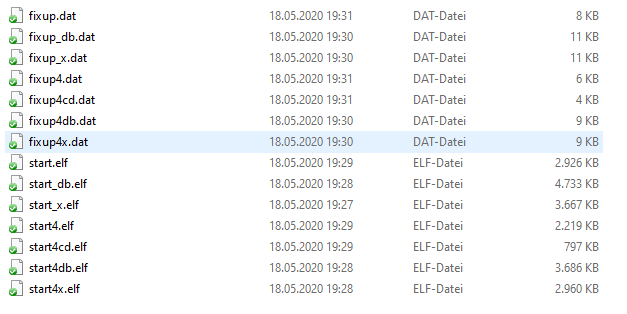

      Was ist mit den 14 getauschten Dateien auf dem Image. Kann dies so bleiben?

          Kannst Du etwas zu diesen 14 Dateien sagen, die ich damals auf dem Raspi OS Image ausgetauscht habe. Es hieß die wären für den USB boot "fehlerhaft" und habe sie durch eine andere Version ersetzt. Ging um diese hier:

              Die 14 Dateien kommen vom Bootloader und dürften auch via regulärem Update dann entsprechend angepasst werden.
              In meinen System ist z. B.
              ls -la /boot/start4.elf
              -rwxr-xr-x 1 root root 2225376 Okt 23 20:23 /boot/start4.elf
              vom 23. Oktober

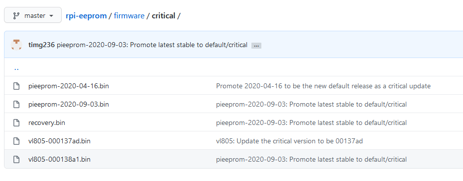

                Bin gerade etwas verwundert. Da mein EEprom Update stream auf critical stand.
                Prüfe ich nun:
                pi@IOBraspi:~ $ rpi-eeprom-update
                BCM2711 detected
                Dedicated VL805 EEPROM detected
                BOOTLOADER: up-to-date
                CURRENT: Mo 15. Jun 13:36:19 UTC 2020 (1592228179)
                 LATEST: Do 16. Apr 17:11:26 UTC 2020 (1587057086)
                 FW DIR: /lib/firmware/raspberrypi/bootloader/critical
                VL805: version unknown. Try sudo rpi-eeprom-update
                CURRENT:
                 LATEST: 000137ad
                Findet er meiner Version vom 15.Juni nicht. ok, wenn sie im critical nicht vorhanden ist.
                Gucke ich aber jetzt im github steht dort bei critical eine Version vom 03.09.2020. Ist das nicht latest?
                  Thomas Braun Most Active @Guest last edited by
                  @Pete0815
                  Hast du denn schon mal ein
                  sudo apt update
                  durchgeführt?

                      Die Version vom 03.09.2020 ist jedenfalls die Standard-Version:
                      vcgencmd bootloader_version
                      Sep  3 2020 13:11:43
                      version c305221a6d7e532693cc7ff57fddfc8649def167 (release)
                      timestamp 1599135103
