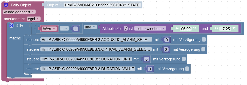

      ich bin grad dabei eine Alarmanlage mit HM IP Komponenten aufzubauen. Das funktioniert soweit auch alles.
      Im ersten Step soll die Alarmanlage zeitgesteuert werden.
      Dazu habe ich folgendes Script erstellt:
      Welches leider so nicht tut. Nehme ich die Bedingung für die Zeitsteuerung raus funktioniert alles bestens.
      Zeit vom ioBroker passt.
      Was muss ich tun damit das Blockly funktioniert?

        paul53 @PaulDaRu last edited by
        @PaulDaRu sagte:
        Sicher ? Was gibt das folgende Testskript rechts im Log aus ?

          Ich bin da immer unsicher. Bei mir läuft eine ganz ähnliche Bedingung, allerdings mit Zahlenwerten:
          Was ist denn da richtig?
            paul53 @Thomas Braun last edited by paul53
            @Thomas-Braun sagte:
            Beides, wenn die Zeitzone stimmt. Es würde auch "zwischen 22:00 und 7:00" funktionieren.
              Thomas Braun Most Active @paul53 last edited by Thomas Braun
              Also der Vergleich kann bei Textfeldern und Zahlenwerten angestellt werden?
              Ich versuche immer die bösen 0 Uhr zu umschiffen... g
                Es sind beides Textfelder (strings). Im Block von @PaulDaRu könnte man auch Variablen einsetzen.
                @Thomas-Braun sagte in Zeitsteuerung Alarmanlage:
                Das ist nur bei Astrozeiten erforderlich.
