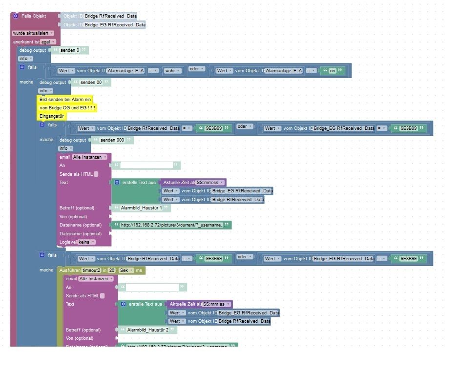

      Hi, wie blockt man am besten mehrfach Trigger ?
      System ist einfach, der Türsensor 433 Mhz sendet zur Sonoff Bridge einen Code der im Sonoff Adapter abgefragt wird.
      Der Fall, mein Türsensor sendet 3 mal, kommt aber nicht immer in der Bridge 3 mal an, teilweise auch nur 2 mal.
      Das eigentliche Programm soll im Blockly nur 1 mal ausgeführt werden.
      Wäre das dann so richtig ?

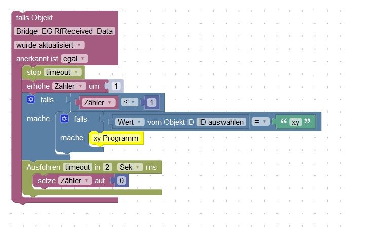

        MCU @Ralla66 last edited by MCU
        @Ralla66 Vor dem Trigger noch die Variable Zähler auf 0 setzen.
        Wird aber dann nicht mehr zum Mehrfachtrigger umgebaut, wie unten?
        Wenn noch RF-Signale kommen werden die natürlich nicht verarbeitet solange Zähler>1 also mindestens 2 Sekunden.
        Wenn innnerhalb der 2 Sekunden wieder ein Trigger kommt wird der alte timeout gelöscht und der neue wird erstellt.
        Theoretisch könnte sich dadurch das Ganze zeitlich hinziehen, bis ein neuer Wert verarbeitet werden kann.
        Somit wären dann keine Werte mehr lesbar, bis mindestens 2 Sekunden kein neuer Wert getriggert wird!
