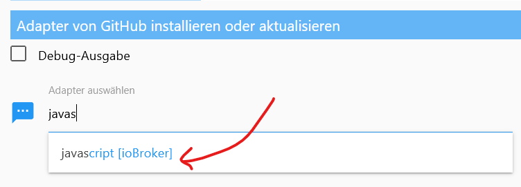

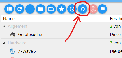

          https://www.iobroker.net/#de/documentation/tutorial/adapter.md?dieinstallationvongithub
          Einfach nur über das GitHub-Icon installieren, die Skripte bleiben erhalten.
          Ich habe jetzt über den Expertenmodus Installiert..
          einmal hinten das + und dann die aktuell Version, aber der Fehler kommt trotzdem.
          Ich habe auch den Pfeil Upload probiert, was passiert da eigentlich?

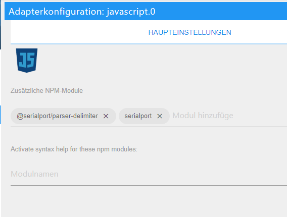

          • AlCalzone
            AlCalzone Developer @glitzi last edited by
            @glitzi sagte in Daten Seriell von Paradigma Solaranlage lesen:
            Das ist zwar normalerweise korrekt, aber diesmal ist die Installation von Github nötig, weil der Fix noch nicht als Version veröffentlicht wurde.
            1.:
            2.:

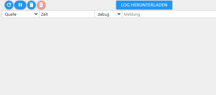

                      glitzi @AlCalzone last edited by
                      @AlCalzone
                      Im Editor nach ca. 20 Sekunden
                      LOG ist Leer
                      Instanzen
                      • AlCalzone
                        @glitzi Da ist dann was ganz im Argen. Leeres Log ist in der Regel nicht gut. Mach doch mal den Log in einem zweiten Browser-Fenster auf und beobachte da, was passiert wenn du das Skript startest.
                        • G
                          @AlCalzone
                          man kann leider auch im zweiten Fenster nichts sehen...
                          • AlCalzone
                            @glitzi Auch nicht bevor du das Skript startest?
                            • G
                              @AlCalzone
                              Doch klar, vor dem Start habe ich es gelöscht um einfacher zu sehn ob etwas kommt.
                              • AlCalzone
                                @glitzi Hmm aber einen Absturz sollte man im Log sehen.
