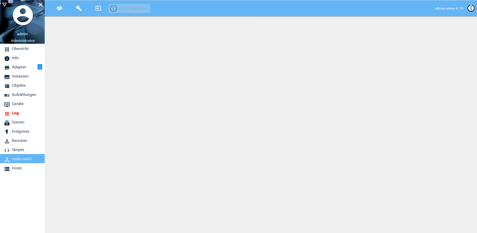

      Hallo
      Ich hab gerade Node-Red installiert.
      Adapter ist zwar grün, aber möchte ich Node-Red öffnen, kommt nur eine leere Seite.
      Kann mir wer weiterhelfen?

      Screenshot_2020-11-11 node-red-0 - ioBroker.png Screenshot_2020-11-11 instances - ioBroker.png

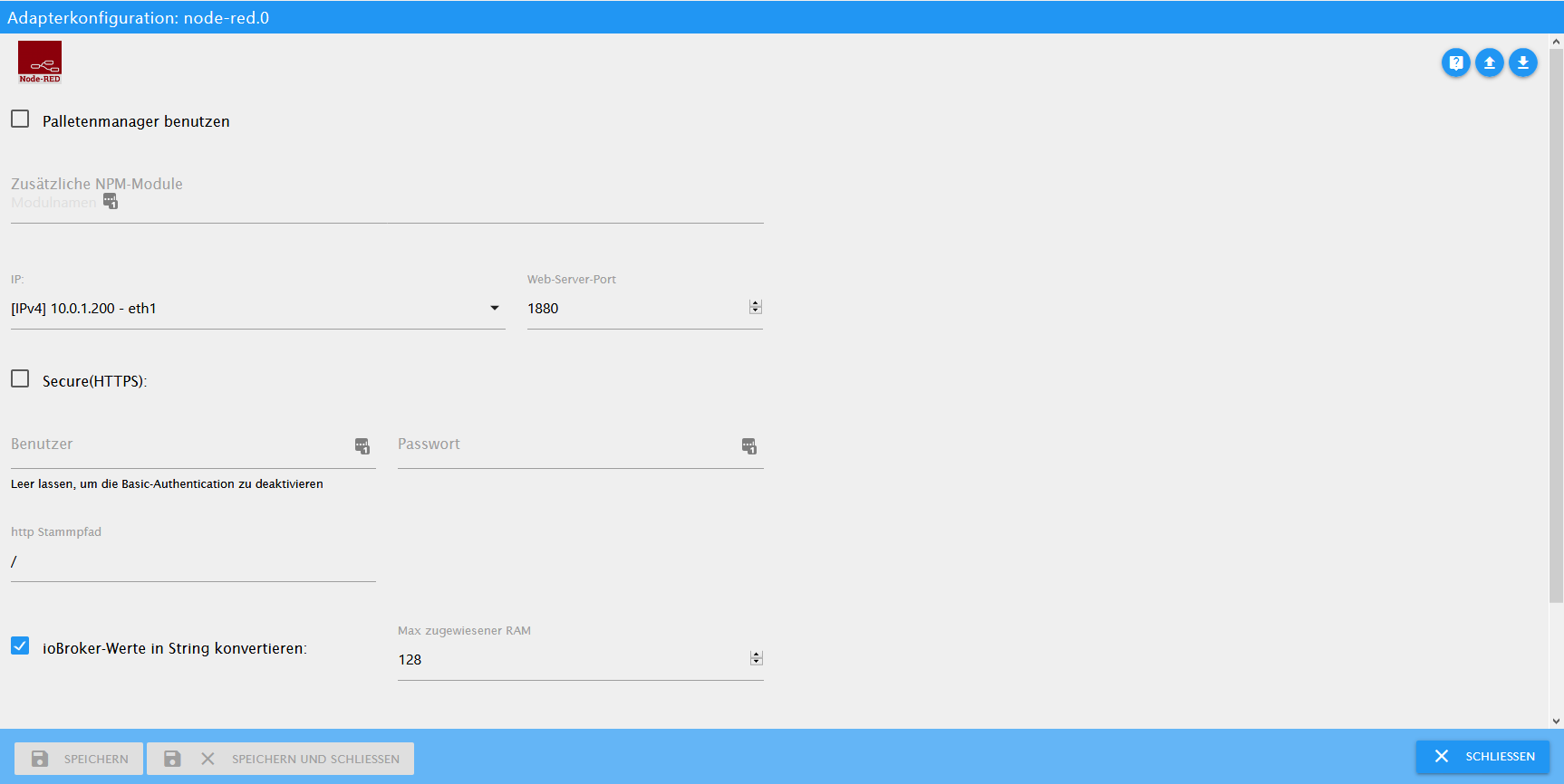

          MCU @christian81 last edited by
          @christian81 Stell mal den Wert auf 512:

                @MCU hilft leider nicht.
                  @christian81 Und wenn du zusätzlich die Einschränkung raus nimmst?

                    @MCU Das hatte ich schon probiert. Auf meinem raspi3, wo iobroker ohne docker läuft - da läuft der node-red adapter sofort. Aber auf meinem NUC mit docker will der adapter nicht.

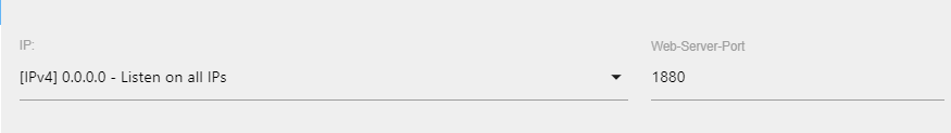

                                    Noch update zur thematik.
                                    Ich habe jetzt nochmal ein bisschen rumgespielt. Also man kann den Port vom node-red adapter im ioBroker auch auf 1881 setzen. Ist dann in der *.yml auch 1881:1881 konfiguriert so kann man node red als website wie gewohnt erreichen. Aber nicht direkt aus dem Menu vom ioBroker. Hier muss anscheinend 1880 als server port definiert sein.
