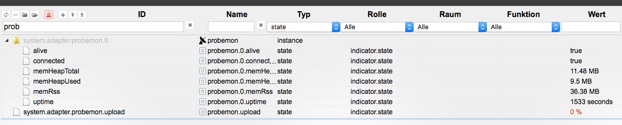

      Immer wenn ein Probe-Request entdeckt wird, setze ich die Erreichbarkeit auf true.
      Kommt innerhalb von zehn Minuten kein entsprechender Request mehr wieder auf false.
      Auf diese Art kann mehr sehr zuverlässig die Präsenz von Geräten verfolgen.

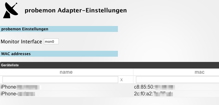

      Danach muss man in den Adaptereinstellungen angeben welches Monitorinterface man verwenden will und welche MAC Addressen getrackt werden sollen.
      Zu allen anderen MAC Addressen werden keine States erstellt.

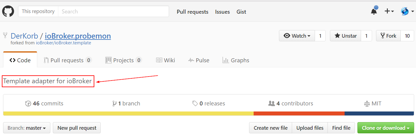

      https://github.com/DerKorb/ioBroker.probemon

        Hat super gekappt, nur ein paar unwichtige Anmerkungen habe ich:
        • admin/probemon.png fehlt
        • www kann man komplett löschen
        • LICENSE fehlt bitte z.B. von hier kopieren https://github.com/ioBroker/ioBroker.js … er/LICENSE (nun eigenen Namen eintragen)
        • Ich denke, dass unter Windows das nicht laufen wird, deswegen in package.json
        "os": [
            "linux",
            "darwin"
        und io-package.json => common
        "os":                       ["linux", "darwin"],
        • Ich habe ein pull - request erstellt, weil die dependencies ein bisschen nicht da sind. 🙂
        • io-package.json => common
         "type": "communication"
        Diese Anleitung: …
        sudo ifconfig wlan1 down
        sudo iw phy phy1 interface add mon0 type monitor
        sudo ifconfig wlan1 up
        sudo ifconfig mon0 up
        Am besten gleich ins readme

                                          Es werden allerdings keine Datenpunkte für die gemonitorten Geräte angelegt. :?:
                                          Interfaces:
                                          # iw dev
                                          phy#0
                                          	Interface mon0
                                          		ifindex 4
                                          		wdev 0x2
                                          		addr 00:00:00:00:00:00
                                          		type monitor
                                          	Interface wlan0
                                          		ifindex 3
                                          		wdev 0x1
                                          		addr ec:08:6b:xx:xx:xx
                                          		type managed
                                          Einstellungen des dapters:
                                            drekrob last edited by
                                            schau mal ob im log was verdächtiges steht.
