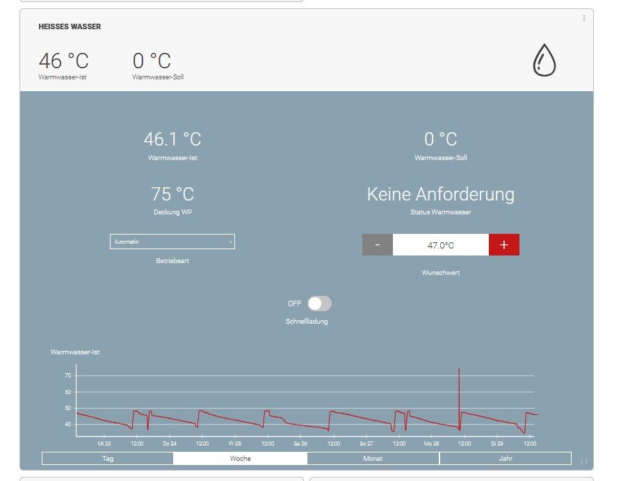

        Hi @UncleSam installiert und Läuft, könnte man vielleicht den Betriebszustand schöner aussehen lassen jetzt momentan hab ich es über NodeRed da sieht es so aus, ansonsten Klasse Arbeit. Hast du auch vor die Steuerung mit aufzunehmen. ?
        Ist schon drin hatte das Passwort vergessen einzugeben. 😊
        Wo kann man Temperaturen setzen für WW und Heizung. ?
        UncleSam 2 Replies Last reply Reply Quote 0
