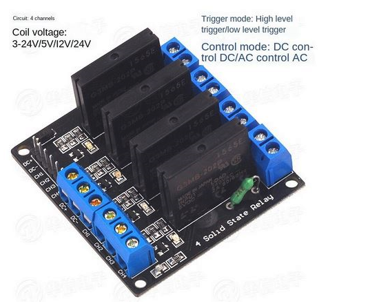

      ich möchte gerne einen Solid State Relais Board (4 Kanäle) an einem PCF8574 betreiben.
      Der PCF8574 hat ein wesentlich höheren Low Level Output current als High Level Output Current und entsprechend brauche ich ein SSR-Board, welches für die Input/Triggersignal Seite eine gemeinsame Anode hat.
      Sehe ich das richtig, dass ich dann zwingend ein Board mit Low Level Trigger benötige damit es funktioniert?
      Etwa sowas zB:
      Ali-Express
