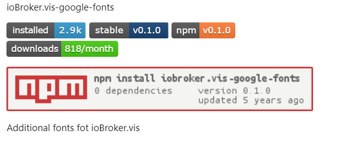

        htrecksler Forum Testing @Supermicha last edited by

            @htrecksler
            okay, aber warum kommt ein ERROR wenn das "additional" ist??

                                        Homoran Global Moderator Administrators @Supermicha last edited by
                                        @Supermicha sagte in "vis-google-fonts" benötigt?:
                                        hier der upload all
                                        wieso wird denn googlefonts nicht "upgeloaded"?
                                        Mach mal iobroker upload vis-google-fonts
                                          micha@ioBroker:/opt/iobroker$ iobroker upload vis-google-fonts
                                          upload [1] vis-google-fonts.admin /opt/iobroker/node_modules/iobroker.vis-google-fonts/admin/vis-google-fonts.png vis-google-fonts.png image/png
                                          upload [0] vis-google-fonts.admin /opt/iobroker/node_modules/iobroker.vis-google-fonts/admin/index.html index.html text/html
                                          Adapter "system.adapter.vis.0" restarted.
                                            @Supermicha Das sieht schonmal besser aus
