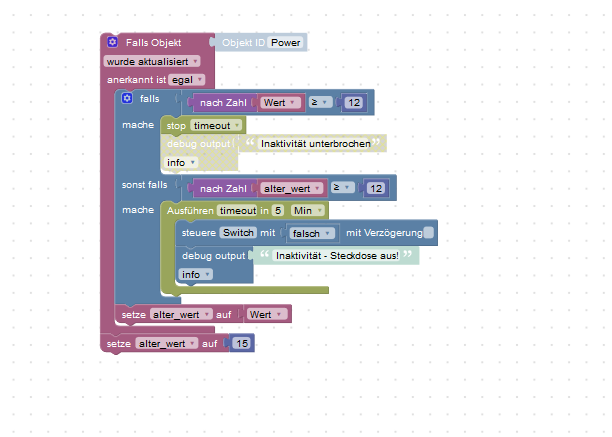

          @B4unty Moin Moin,
          ich habe kürzlich mit der Hilfe vom Forum ein ähnliches Skript für das Schalten einer Steckdose erstellt. Die Steckdose schaltet sich ab sofern 5min nichts passiert ist. Mit ein paar Anpassungen müsste es so auch für dein Tor funktionieren:
          Dann brauchst du keine Datenpunkte schreiben.
