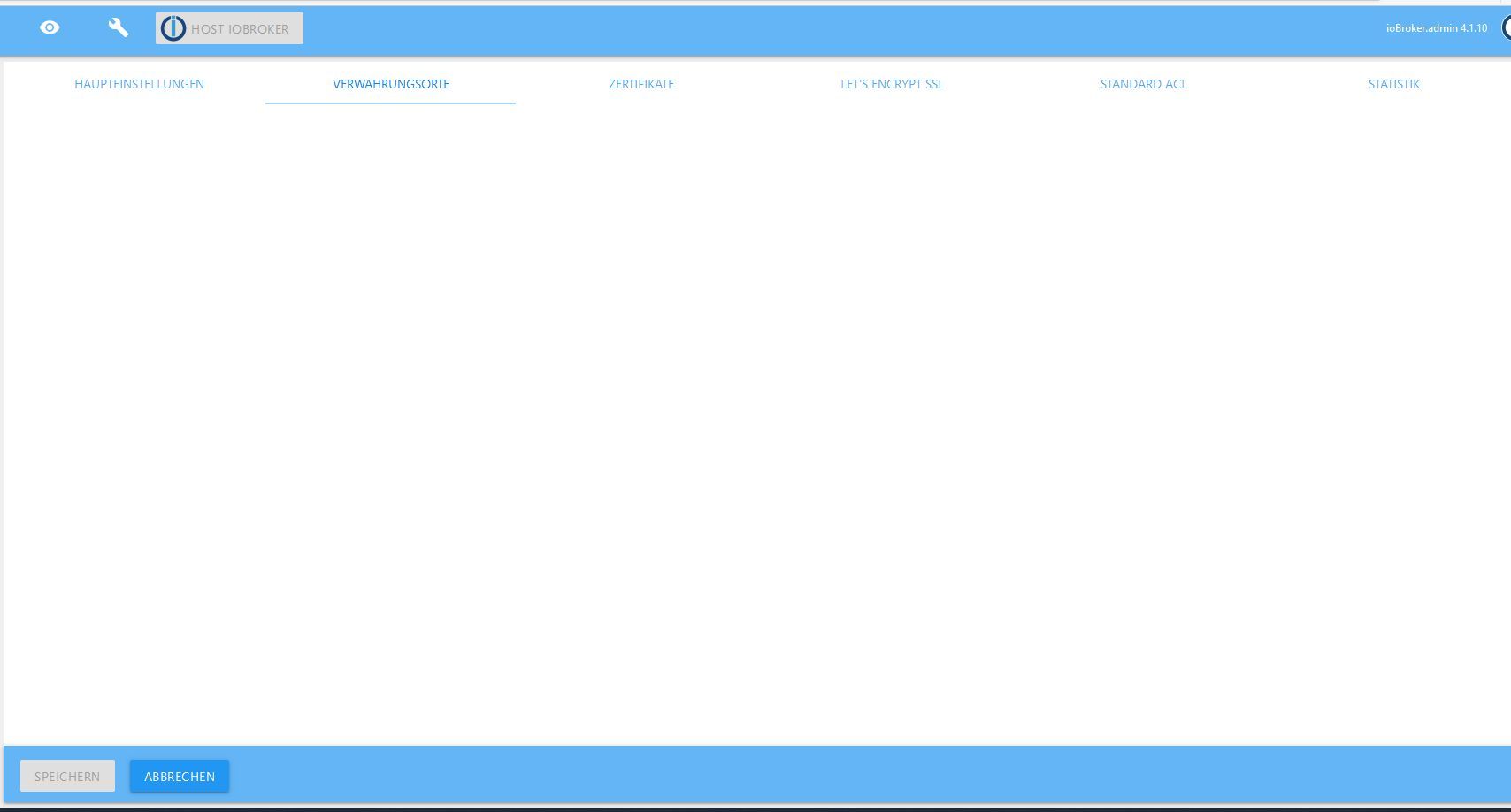

      ich wollte soeben mal "schauen" welche Adapter Beta Versionen haben. Deshalb hab ich den Verwahrungsorte Tab geöffnet. (Schraubenschlüssel -> 2. Tab von links)
      Die Zeilen hier sahen anders aus, als beim letzten Mal (so weiße Kästchen in die nicht die ganze Adresse ohne Scrollen passte - da ich "ewig" nicht mehr da war, dachte ich das ist normal?). Hier habe ich die Latest Zeile in Zeile 1 eingetragen. Ein "Speichern" button etc hat gefehlt, sodass ich einfach auf "Adapter" links geklickt habe.
      Leider ohne,dass Updates auftauchten.
      Also dachte ich, er hat nichts gespeichert und habe den Verwahrungsortetab wieder geöffnet. Dieser ist jetzt leer. Komplett weiß und unten steht speichern (ausgegraut) und abbrechen (blau hinterlegt, aber anklicken bringt mich nur zurück).
      Was ist da falsch gelaufen^^?

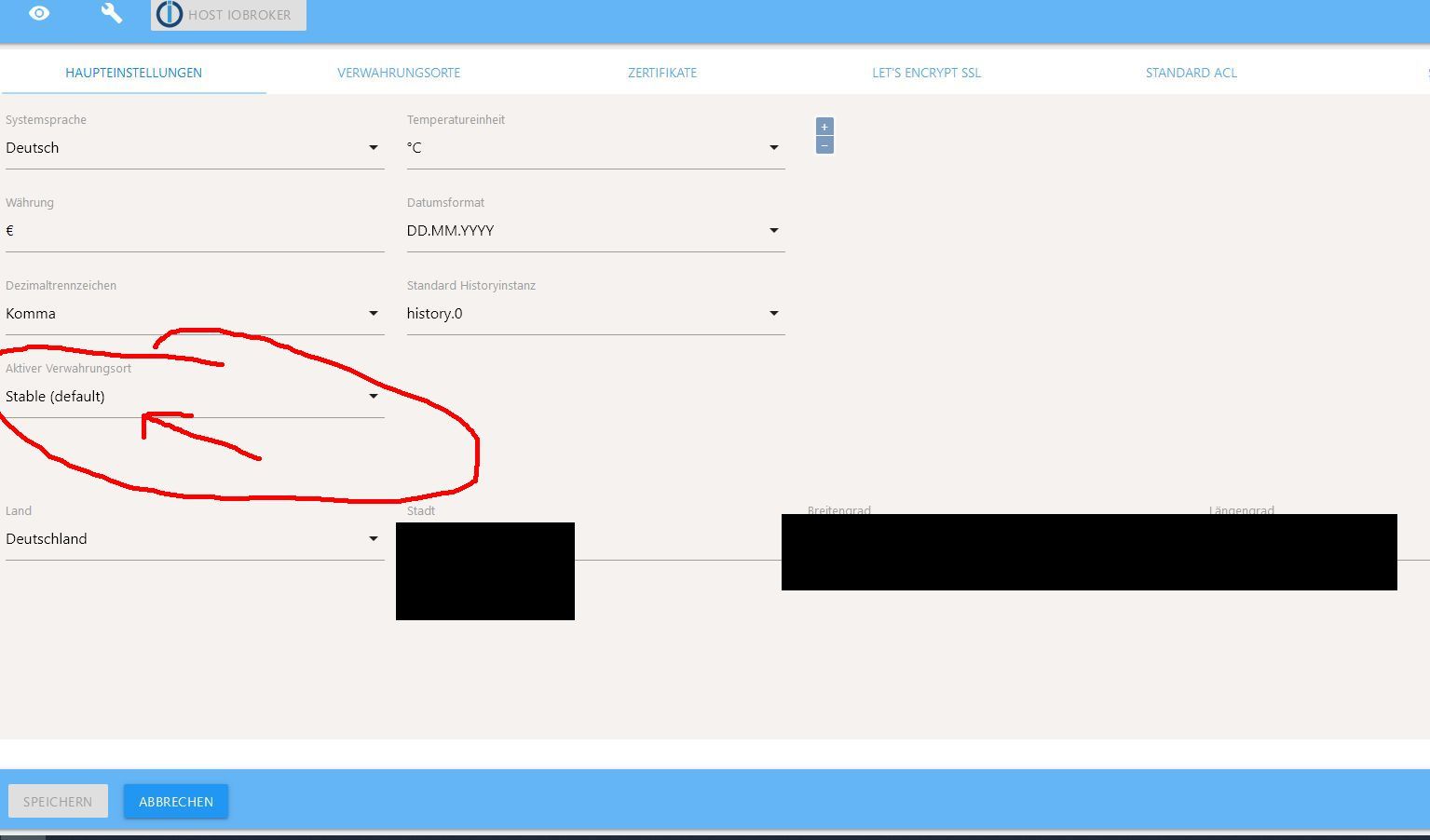

          hmm.. sicher? Wo denn auf der ersten Seite?
          Erste Seite:
          und hier mein "Problem":
          EDIT: Ich habe im ersten Screenshot für Blindfische wie mich mal markiert, wo man das RICHTIG umstellt. Danke @Thomas-Braun
            Thomas Braun Most Active @M-A-X last edited by
            @M-A-X Ja, ganz sicher.
            Was du dir da jetzt kaputt gefummelt hast weiß ich auch nicht.

              Der Reiter Verwahungsort bleibt weiß 😞
              EDIT: Ich habe übrigens aktuelle Backups, sodass ich nicht wirklich ein Problem habe. Ich "lerne" aber gerne dazu, sodass mich schon interessiert, was falsch gelaufen ist...
                @M-A-X
                Browser mal neugestartet (oder einen anderen verwendet)?
                  M-A-X @Thomas Braun last edited by
                  @Thomas-Braun Mir fehlt der Emoji mit der flachen Hand aufs Gesicht geklatscht...
                  Das war das Problem. Du bist - mal wieder - mein "Retter" 🙂 Anderer Browser ging. Neustart "dieser" Browser und schon war auch da alles wieder da... Danke .
