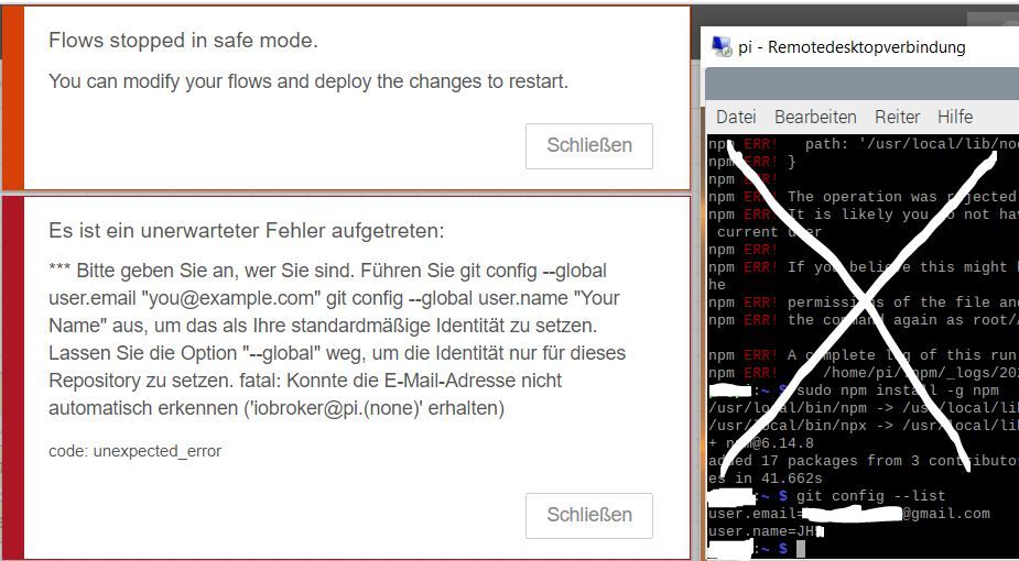

      Hey Leute,
      nachdem ich mich seit längerem mal wieder mit node red beschäfigen wollte und ich zuerst einmal die Version hoch gezogen habe, bekomme ich folgende Fehlermeldung beim Start, obwohl ich die settings eigentlich gesetzt habe.
      Desweiteren wollte ich fragen ob ihr Erfahrung mit dem Backup der Nodes habt?
      Hört sich so an, als würde das jetzt automatisch auf GitHub commitet werden.
      Danke für die Hilfe
      Gruß Jonas
      Hardwaresystem: Pi3 Model B
      Festplattenart: SD-Karte
      Node-Version: 12.18.0
      NPM-Version: 6.14.8

              Leider kein Erfolg. Ich bekomme immernoch die Git Fehlermeldung.
              Muss ich den Adapter nochmal neu installieren o.ä. ?
