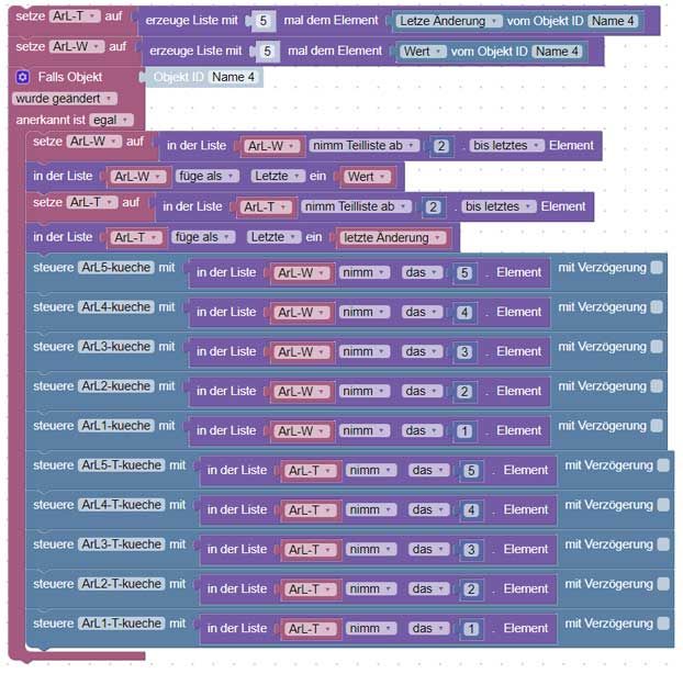

      ich bin tau frisch bei Blockly und auch ansonsten bei der "Programmierung".
      Es würde mich freuen, wenn ich hier etwas Hilfestellung erhalten würde.
      Leider habe ich dazu nichts passendes gefunden.
      Ich möchte die letzten Werte eines Objektes speichern und auswerten,
      z.B. die letzten 5 Werte desselben Objektes.
      Also:
      Objekt 1 hat aktuell einen Wert von "50".
      Diesen Wert möchte ich erfassen und auch den Zeitpunkt wann dieser angelegt wurde.
      Dann meldet Objekt 1 z.B. 90 Sekunden später einen Wert von "55".
      Diese soll ebenfalls erfasst werden, auch mit dem Meldezeitpunkt.
      (Dies mit bis zu 5 Werten vom Objekt1)
      Ich möchte also wissen, um wie viel sich der Wert in welcher Zeit verändert hat, da ich diese Werte für die weitere Berechnung benötige.
      Hoffe ich habe mich verständlich ausgedrückt, falls nicht - gerne nachfragen.
      Besten Dank!

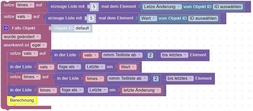

        paul53 @Gismoh last edited by
        @Gismoh sagte:
        die letzten 5 Werte desselben Objektes... und auch den Zeitpunkt wann dieser angelegt wurde.
        Die Werte und Zeiten kann man in Listen (array) speichern.

          • G
            Gismoh @paul53 last edited by Gismoh
            Bei mir ändern sich leider die Zeiten, auf diese Zeit wo sich der letzte Wert geändert hat.
            Wurde der Werte z.B. um 12:00:00 Uhr das letzte mal geändert, bekommen die älteren Werte auch diesen Zeitstempel.
            Eine Idee, was ich falsch gemacht habe?

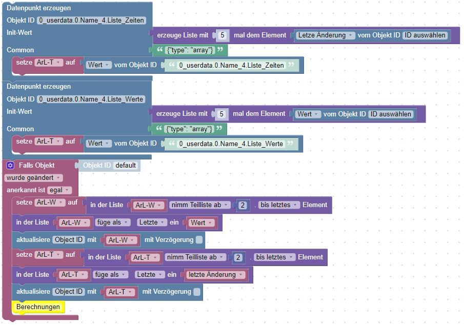

              paul53 @Gismoh last edited by paul53
              @Gismoh sagte:
              Das passiert nur bei Neustart des Skriptes, da die beiden Listen mit dem jeweils gleichen Wert gefüllt werden. Dann werden diese Werte nach und nach durch neue ersetzt.
              Sollen bei Skriptstart die Listen nicht neu initialisiert werden, müssen sie in Datenpunkte vom Typ "Feld" ("array") gemerkt werden, die bei Skriptstart eingelesen werden.
