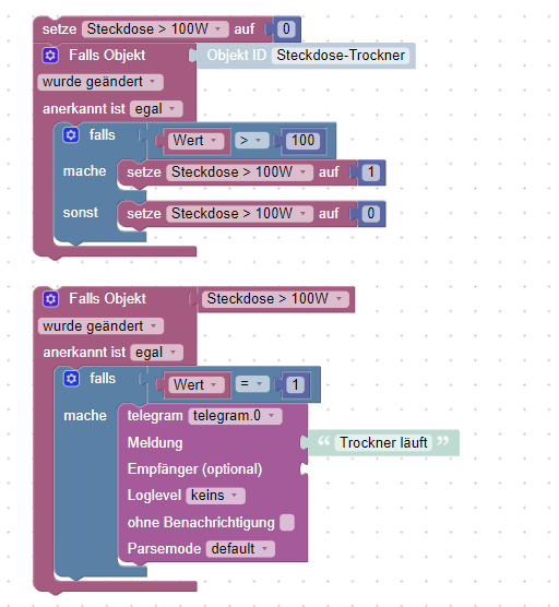

        @smarti2015 du baust eine Variable ein. Diese Variable wird true wenn z.B. P > 100 W.
        Ein zweiter Block ist für die Pushmeldung. Diese reagiert auf Änderung der Variable. Wenn Variable true, dann sende Nachricht.
        Edit.: so in etwa:
        S paul53 2 Replies Last reply Reply Quote 0
          smarti2015 @lobomau last edited by
          @lobomau Ah vielen vielen Dank, das ist ne super Idee 🙂

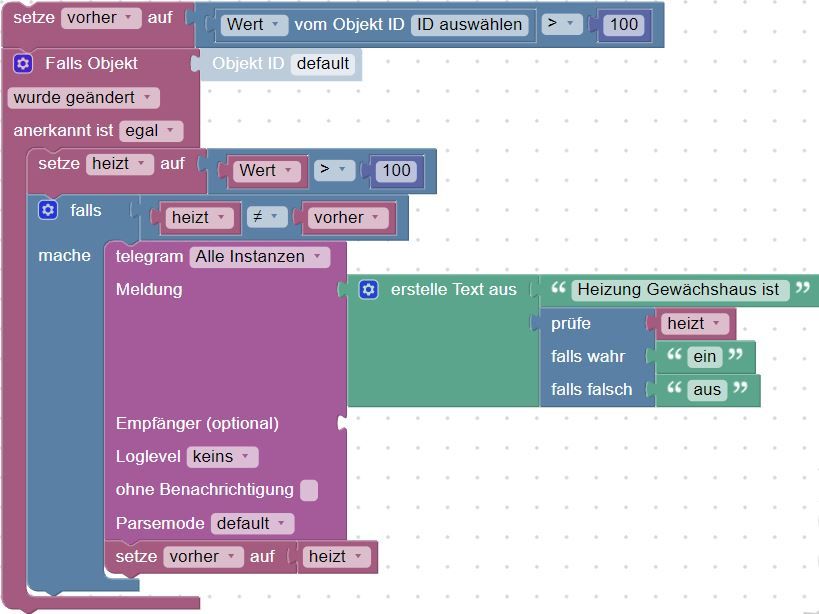

            paul53 @lobomau last edited by paul53
            @lobomau sagte:
            so in etwa:
            Man kann nicht auf eine Variable triggern, sondern nur auf Datenpunkte.
            Vorschlag:

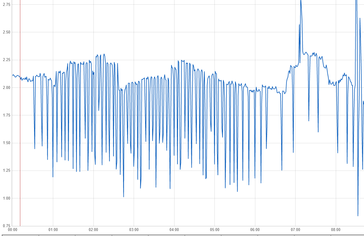

              Rand @smarti2015 last edited by Rand
              @smarti2015
              Fyi - bei uns sieht das Nachts so aus:
              Die Daten kommen aus einer FritzDect, also Steckdose mit Energiemessung...
              vieleicht kannst Du sowas bei Deinem Shelly auch machen, wird sicherlich einfacher auszuwerten als potentiell dutzende/hunderte Meldungen
              Edit: Das ist hier allerdings nicht die eine FritzDect direkt sondern der Haus Gesamtverbrauch aus vzLogger, aber die dauernden Schwankungen nachts kommen von der GwH-Heizung und man sieht es so besser als in der Fritz Energieanzeige

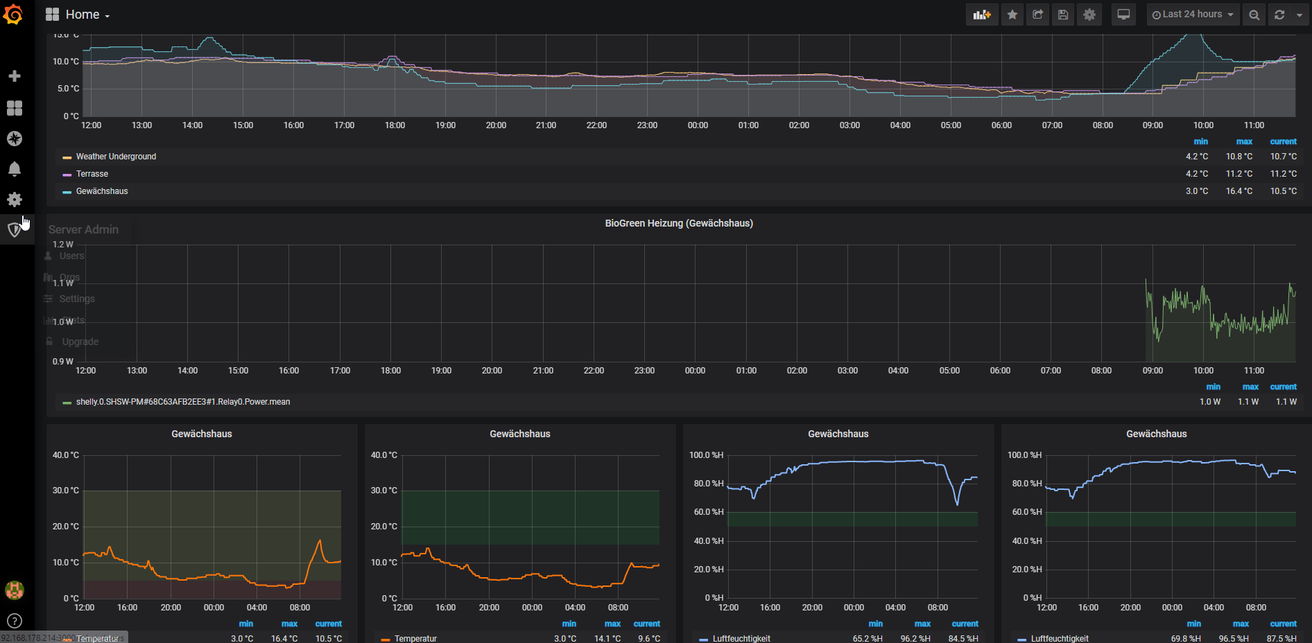

                smarti2015 @Rand last edited by
                @Rand sagte in Meldung wenn die Heizung im Gewächshaus ein/ausschaltet:
                @smarti2015
                Danke für den Tipp. Die Fritz Smarthome Teile wollte ich mir auch irgendwann mal anschaue aber der Shelly macht es jetzt auch erstmal super. Für die grafischen Übersicht hab ich Grafana eingerichtet, das Teil find ich echt klasse.
                2020-11-13 11_49_45-Einstellungen.png Bild Link)
                  @smarti2015
                  Ah dann hast Du ja die Daten schon - dann würde ich gar nicht auf eine Benachrichtigung hinarbeiten... je nach Einstellung der Heizung kommt die dann echt dauernd ...
                  Zur Abschätzung sollte doch der Chart ausreichen oder?
                    smarti2015 @paul53 last edited by
                    @paul53 sagte in Meldung wenn die Heizung im Gewächshaus ein/ausschaltet:
                    @lobomau sagte:
                    so in etwa:
                    Vorschlag:
                    @paul53 : perfekt, hab mich schon gewundert, warum ich keine Meldungen bekommen habe. Mit deinem Skript klappt es sofort. DANKE! Kannst du mir kurz in 2 Sätzen erklären, was da genau abläuft, so richtig voll kann ich es nicht verstehen.
                      @Rand Ja das stimmt, die Auswertung ist natürlich super, aber grad für die Anfangszeit will ich das gern beobachten ob und wann sie ein und auch wieder ausschaltet. Später, kann man das Script ja dann auch deaktivieren.

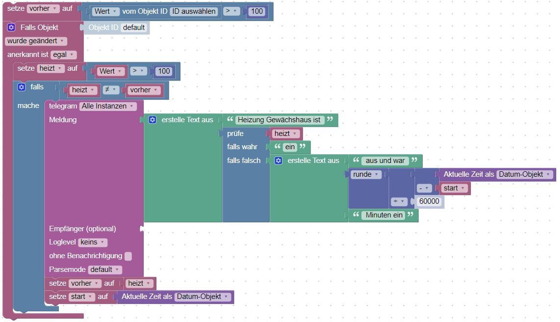

                        paul53 @smarti2015 last edited by paul53
                        @smarti2015 sagte:
                        man bei der Aussschalt-Pushmeldung die Dauer angezeigt bekommt?
                          @smarti2015 sagte:
                          Danke, ich komme da hinten irgendwie nicht weiter. Bekomme nicht den Block zusammen, weil ich nicht weißt was ich nehmen muss. Kannst das Script vielleicht exportieren ?
                          Bild Text
                            @smarti2015
                            Das sind alles Mathe-Bausteine, geändert auf "externe Eingänge".

                              smarti2015 @paul53 last edited by smarti2015
                              @paul53 Ah danke habe es. Klappt, vielen Dank mal wieder paul53, für deine super Hilfe 🙂
