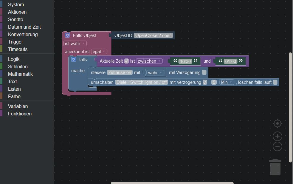

      ich habe gestern angefangen mit ioBroker und baue gerade mein erstes Script. Dort stoße ich aber noch an Probleme die ich auch nach stundenlangen Videos schauen noch nicht beheben kann. Ich nutze Blockly, will das ein Aquara Türsensor mein Hue Licht/Scene einschaltet. Das ganze funktioniert auch gut. Allerdings will ich nun das er als Bedienung noch nimmt das keine Lampe im Haus an sein darf. Falls die bessere Hälfte schon Licht angemacht hat. Falls eine Lampe an ist, soll er nichts unternehmen, bzw. was wirklich genial wäre wenn er dann nur die Diele auf 50% einschalten würde für 5 min und dann wieder ausschalten.
      Aber wie sag ich ihm in diesem Blockly das er vorher abfragt ob eine Lampe im Haus schon an ist, bzw. eine bestimmte Lampe würde reichen, welche in der Scene mit vorhanden ist?
      Und passt es in meinem Blockly als letztes, das er erst nach 5 min. umschaltet? Oder würde er nun sofort die Diele ausschalten? Müssten die 5 Min nicht vor dem Umschalten kommen?
      Bin über jede Hilfe dankbar, aber bitte bedenkt, ich bin absoluter Neuling.
      Bisher sieht mein Blockly so aus:
      on({id: 'deconz.0.Sensors.2.open', val: true}, function (obj) {
        var value = obj.state.val;
        if (compareTime('16:30', '01:00', "between", null)) {
          setState("hue.0.Zuhause.on"/*Zuhause.on*/, true);
          getState("hue-extended.0.groups.009-diele.action.on", function (err, state) {
              setStateDelayed("hue-extended.0.groups.009-diele.action.on"/*Diele - Switch light on / off*/, state ? !state.val : true, 300000, false);
      //JTNDeG1sJTIweG1sbnMlM0QlMjJodHRwcyUzQSUyRiUyRmRldmVsb3BlcnMuZ29vZ2xlLmNvbSUyRmJsb2NrbHklMkZ4bWwlMjIlM0UlM0NibG9jayUyMHR5cGUlM0QlMjJvbl9leHQlMjIlMjBpZCUzRCUyMiU3RDU2bCU3RC1YJTI1bGVuZmYwRiUzQXVGVlIlMjIlMjB4JTNEJTIyLTExMiUyMiUyMHklM0QlMjItMTMxMiUyMiUzRSUzQ211dGF0aW9uJTIweG1sbnMlM0QlMjJodHRwJTNBJTJGJTJGd3d3LnczLm9yZyUyRjE5OTklMkZ4aHRtbCUyMiUyMGl0ZW1zJTNEJTIyMSUyMiUzRSUzQyUyRm11dGF0aW9uJTNFJTNDZmllbGQlMjBuYW1lJTNEJTIyQ09ORElUSU9OJTIyJTNFdHJ1ZSUzQyUyRmZpZWxkJTNFJTNDZmllbGQlMjBuYW1lJTNEJTIyQUNLX0NPTkRJVElPTiUyMiUzRSUzQyUyRmZpZWxkJTNFJTNDdmFsdWUlMjBuYW1lJTNEJTIyT0lEMCUyMiUzRSUzQ3NoYWRvdyUyMHR5cGUlM0QlMjJmaWVsZF9vaWQlMjIlMjBpZCUzRCUyMi05V0NQKjA1ayU3RFpSRVh6anBvNSU1RSUyMiUzRSUzQ2ZpZWxkJTIwbmFtZSUzRCUyMm9pZCUyMiUzRWRlY29uei4wLlNlbnNvcnMuMi5vcGVuJTNDJTJGZmllbGQlM0UlM0MlMkZzaGFkb3clM0UlM0MlMkZ2YWx1ZSUzRSUzQ3N0YXRlbWVudCUyMG5hbWUlM0QlMjJTVEFURU1FTlQlMjIlM0UlM0NibG9jayUyMHR5cGUlM0QlMjJjb250cm9sc19pZiUyMiUyMGlkJTNEJTIydSo0ciUzQmNRdyU2MEZ5JTNCJTdCTm9OQ3l+biUyMiUzRSUzQ3ZhbHVlJTIwbmFtZSUzRCUyMklGMCUyMiUzRSUzQ2Jsb2NrJTIwdHlwZSUzRCUyMnRpbWVfY29tcGFyZV9leCUyMiUyMGlkJTNEJTIyUSpxS1hmYUpVSGNLenQlNUJ0JTdDcipxJTIyJTNFJTNDbXV0YXRpb24lMjB4bWxucyUzRCUyMmh0dHAlM0ElMkYlMkZ3d3cudzMub3JnJTJGMTk5OSUyRnhodG1sJTIyJTIwZW5kX3RpbWUlM0QlMjJ0cnVlJTIyJTIwYWN0dWFsX3RpbWUlM0QlMjJ0cnVlJTIyJTNFJTNDJTJGbXV0YXRpb24lM0UlM0NmaWVsZCUyMG5hbWUlM0QlMjJVU0VfQUNUVUFMX1RJTUUlMjIlM0VUUlVFJTNDJTJGZmllbGQlM0UlM0NmaWVsZCUyMG5hbWUlM0QlMjJPUFRJT04lMjIlM0ViZXR3ZWVuJTNDJTJGZmllbGQlM0UlM0N2YWx1ZSUyMG5hbWUlM0QlMjJTVEFSVF9USU1FJTIyJTNFJTNDc2hhZG93JTIwdHlwZSUzRCUyMnRleHQlMjIlMjBpZCUzRCUyMldTZ3UlM0Q4eiU1REhVJTNEJTIzQyUzQklrJTNBSjMlMkIlMjIlM0UlM0NmaWVsZCUyMG5hbWUlM0QlMjJURVhUJTIyJTNFMTYlM0EzMCUzQyUyRmZpZWxkJTNFJTNDJTJGc2hhZG93JTNFJTNDJTJGdmFsdWUlM0UlM0N2YWx1ZSUyMG5hbWUlM0QlMjJFTkRfVElNRSUyMiUzRSUzQ3NoYWRvdyUyMHR5cGUlM0QlMjJ0ZXh0JTIyJTIwaWQlM0QlMjI3SVJPJTI1QiUyRiFWNFchQWQlN0NObE0lMjVVJTIyJTNFJTNDZmllbGQlMjBuYW1lJTNEJTIyVEVYVCUyMiUzRTAxJTNBMDAlM0MlMkZmaWVsZCUzRSUzQyUyRnNoYWRvdyUzRSUzQyUyRnZhbHVlJTNFJTNDJTJGYmxvY2slM0UlM0MlMkZ2YWx1ZSUzRSUzQ3N0YXRlbWVudCUyMG5hbWUlM0QlMjJETzAlMjIlM0UlM0NibG9jayUyMHR5cGUlM0QlMjJjb250cm9sJTIyJTIwaWQlM0QlMjJBMTIlNUVxVkdKSmtyfksoVVd2JTYwJTVFJTIzJTIyJTNFJTNDbXV0YXRpb24lMjB4bWxucyUzRCUyMmh0dHAlM0ElMkYlMkZ3d3cudzMub3JnJTJGMTk5OSUyRnhodG1sJTIyJTIwZGVsYXlfaW5wdXQlM0QlMjJmYWxzZSUyMiUzRSUzQyUyRm11dGF0aW9uJTNFJTNDZmllbGQlMjBuYW1lJTNEJTIyT0lEJTIyJTNFaHVlLjAuWnVoYXVzZS5vbiUzQyUyRmZpZWxkJTNFJTNDZmllbGQlMjBuYW1lJTNEJTIyV0lUSF9ERUxBWSUyMiUzRUZBTFNFJTNDJTJGZmllbGQlM0UlM0N2YWx1ZSUyMG5hbWUlM0QlMjJWQUxVRSUyMiUzRSUzQ2Jsb2NrJTIwdHlwZSUzRCUyMmxvZ2ljX2Jvb2xlYW4lMjIlMjBpZCUzRCUyMiUyNTd1THFxU2VjOVopZ1FUUkFiUDUlMjIlM0UlM0NmaWVsZCUyMG5hbWUlM0QlMjJCT09MJTIyJTNFVFJVRSUzQyUyRmZpZWxkJTNFJTNDJTJGYmxvY2slM0UlM0MlMkZ2YWx1ZSUzRSUzQ25leHQlM0UlM0NibG9jayUyMHR5cGUlM0QlMjJ0b2dnbGUlMjIlMjBpZCUzRCUyMnlUJTJDJTdDJTdCbC00an4zJTdDVlQlN0M5QiU3Q3R3JTIyJTNFJTNDbXV0YXRpb24lMjB4bWxucyUzRCUyMmh0dHAlM0ElMkYlMkZ3d3cudzMub3JnJTJGMTk5OSUyRnhodG1sJTIyJTIwZGVsYXlfaW5wdXQlM0QlMjJ0cnVlJTIyJTNFJTNDJTJGbXV0YXRpb24lM0UlM0NmaWVsZCUyMG5hbWUlM0QlMjJPSUQlMjIlM0VodWUtZXh0ZW5kZWQuMC5ncm91cHMuMDA5LWRpZWxlLmFjdGlvbi5vbiUzQyUyRmZpZWxkJTNFJTNDZmllbGQlMjBuYW1lJTNEJTIyV0lUSF9ERUxBWSUyMiUzRVRSVUUlM0MlMkZmaWVsZCUzRSUzQ2ZpZWxkJTIwbmFtZSUzRCUyMkRFTEFZX01TJTIyJTNFNSUzQyUyRmZpZWxkJTNFJTNDZmllbGQlMjBuYW1lJTNEJTIyVU5JVCUyMiUzRW1pbiUzQyUyRmZpZWxkJTNFJTNDZmllbGQlMjBuYW1lJTNEJTIyQ0xFQVJfUlVOTklORyUyMiUzRUZBTFNFJTNDJTJGZmllbGQlM0UlM0MlMkZibG9jayUzRSUzQyUyRm5leHQlM0UlM0MlMkZibG9jayUzRSUzQyUyRnN0YXRlbWVudCUzRSUzQyUyRmJsb2NrJTNFJTNDJTJGc3RhdGVtZW50JTNFJTNDJTJGYmxvY2slM0UlM0MlMkZ4bWwlM0U=

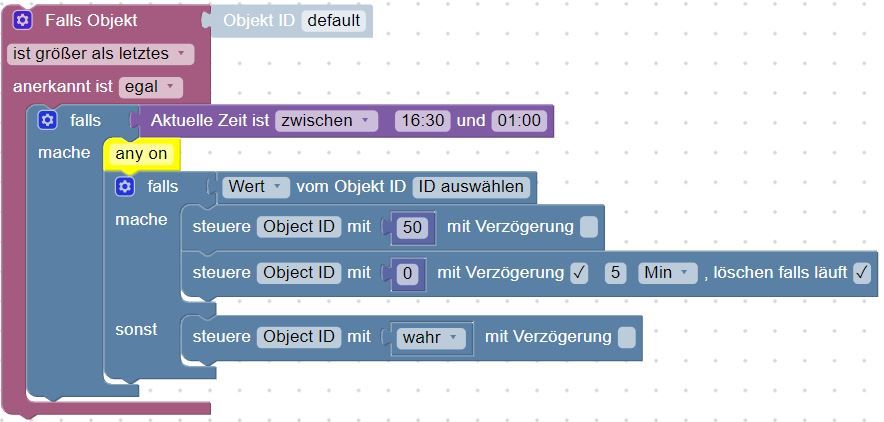

                  okay, "anyOn" habe ich bei meiner Scene gefunden. Aber wo setzte ich dies nun ein? Da stehe ich auf dem Schlauch.

                    @Skydyver sagte:
                    Falls eine Lampe an ist, ... dann nur die Diele auf 50% einschalten würde für 5 min und dann wieder ausschalten.
                      Skydyver @paul53 last edited by
                      Danke für den Denkanstoß, aber nun erhalte ich folgende Meldung im Log, das Licht geht auch nicht mit 50% an, es passiert einfach nichts. Kannst Du mir da helfen? Für mich liest es sich, als würde er denn Wert 50 nicht interpretieren können??
                      hue-extended.0	2020-11-13 16:01:29.156	warn	(1812) Attempt 1x - Error setting /groups/9/action/on: invalid value, 50}, for parameter, on
                      javascript.0	2020-11-13 16:01:28.548	warn	(20711) at processImmediate (internal/timers.js:461:21)
                      javascript.0	2020-11-13 16:01:28.548	warn	(20711) at Immediate._onImmediate (/opt/iobroker/node_modules/iobroker.js-controller/lib/adapter.js:5384:37)
                      javascript.0	2020-11-13 16:01:28.548	warn	(20711) at Object.stateChange (/opt/iobroker/node_modules/iobroker.javascript/main.js:472:25)
                      javascript.0	2020-11-13 16:01:28.548	warn	(20711) at Object.callback (/opt/iobroker/node_modules/iobroker.javascript/lib/sandbox.js:1055:38)
                      javascript.0	2020-11-13 16:01:28.548	warn	(20711) at Object.<anonymous> (script.js.Licht.Nach_Hause_kommen:6:7)
                      javascript.0	2020-11-13 16:01:28.547	warn	(20711) at setState (/opt/iobroker/node_modules/iobroker.javascript/lib/sandbox.js:1358:20)
                      javascript.0	2020-11-13 16:01:28.545	warn	(20711) You are assigning a number to the state "hue-extended.0.groups.009-diele.action.on" which expects a boolean. Please fix your code to use a boolean or change the state type to number. This war
                      hue-extended.0	2020-11-13 16:01:26.326	warn	(1812) Attempt 1x - Error setting /groups/9/action/on: invalid value, 0}, for parameter, on
                      javascript.0	2020-11-13 16:01:26.295	warn	(20711) at processTimers (internal/timers.js:497:7)
                      javascript.0	2020-11-13 16:01:26.295	warn	(20711) at listOnTimeout (internal/timers.js:556:17)
                      javascript.0	2020-11-13 16:01:26.294	warn	(20711) at Timeout._onTimeout (/opt/iobroker/node_modules/iobroker.javascript/lib/sandbox.js:1416:29)
                      javascript.0	2020-11-13 16:01:26.291	warn	(20711) at Object.setState (/opt/iobroker/node_modules/iobroker.javascript/lib/sandbox.js:1358:20)
                      javascript.0	2020-11-13 16:01:26.289	warn	(20711) You are assigning a number to the state "hue-extended.0.groups.009-diele.action.on" which expects a boolean. Please fix your code to use a boolean or change the state type to
                        paul53 @Skydyver last edited by
                        @Skydyver sagte:
                        Ich kenne zwar Hue nicht, aber "action.on" ist sicher der falsche Datenpunkt um auf 50 % zu dimmen. Ich vermute, dass es irgendwas mit "level" gibt.
                          perfekt Paul53, das wars. Danke!!
