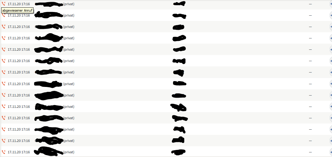

                              haselchen Most Active @fastfoot last edited by haselchen
                              @fastfoot
                              Ja da scheint auch nen Bug in der 7.2.1 zu sein.
                              Hatte eine bestimmte Nummer gesperrt und die hat meine Box fast gesprengt mit Einträgen. Ist nur ein kleiner Ausschnitt.
                              Geht noch weiter.
                              17:16..... ohne Ende bis ich den Stecker gezogen habe.
                              Logisch das Alexa da durchdreht.
                                fastfoot @haselchen last edited by
                                @haselchen na wenn diese Einträge auch auf der Box gelistet sind, dann kann es ja nicht am Adapter liegen. Muss dann wohl ein Bot sein der da anruft
                                Als Workaround könntest du diese Nummer natürlich auch im Skript selbst 'sperren'
