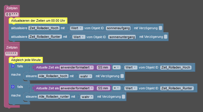

      Ich bin seit einige Zeit stiller Mitleser und habe nun ein Anliegen 😉
      Ich habe ein kurzes Skript geschrieben um die Rolladen bei Sonnenaufgang hochzufahren bzw. bei Sonnenuntergang runterzufahren.
      Dazu aktualisiere ich jeden Tag um 00:00 Uhr die Zeiten die später als Vergleiche mit der aktuellen Zeit dienen sollen.
      Minütlich wird nun die aktuelle Zeit mit dem oben erstellten DP verglichen und entsprechend ein Schalter getriggert der alle Rolladen rauf bzw. runter fährt.
      Ich möchte das Skript jetzt insofern erweitern, dass sich das rauf und runterfahren verzögern lässt. z.B. um 30 Minuten oder auch mal um 2 Stunden. Die jeweilige Verzögerung soll ein DP sein den ich später über die VIS festlegen kann.
      Ich hatte schon überlegt die Zeiten in Stunden und Minuten zu splitten statt im Format SS:mm zu arbeiten. Problem kommt aber dann denke ich wenn ich z.b. eine Verzögerung von 30 Minuten habe und Sonnenuntergang um 16:50 Uhr ist.
      Ich packe hier mal sowohl nen Screenshot vom Blockly als auch einen Export mit rein. Die DP Sonnenaufgang und Sonnenuntergang werden auch einmal täglich von nem anderen Skript aktualisiert.
      Dankeschön schonmal

      paul53 amg_666 2 Replies Last reply Reply Quote 0

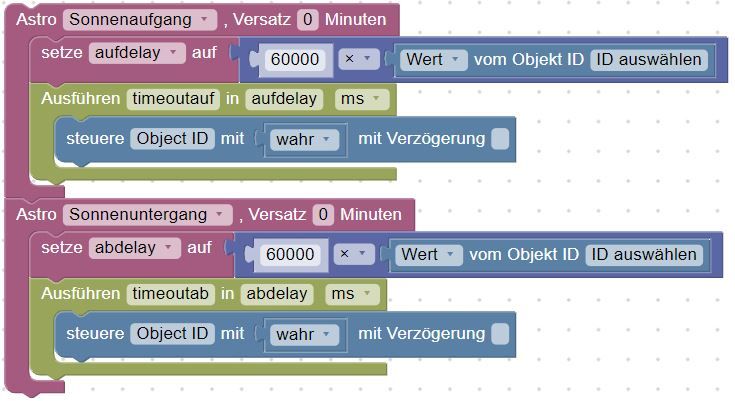

        paul53 @Fardret last edited by paul53
        @Fardret sagte:
        Weshalb keine Astro-Trigger ?
        Etwa so:
        • amg_666

            Fardret @paul53 last edited by
            @paul53 Gute Frage 😉
            Ich habe sowieso die Datenpunkte Sonnenaufgang und Sonnenuntergang gehabt und wollte die einfach wieder benutzen. So kann man das auch machen. Die ObjektID ist dann quasi die Verzögerung in in Minuten??
            Super ^^ So einfach kann es sein
            Danke.
                @Fardret sagte :
                Der Wert des Datenpunktes mit der ausgewählten ID enthält die Verzögerung in MInuten.
