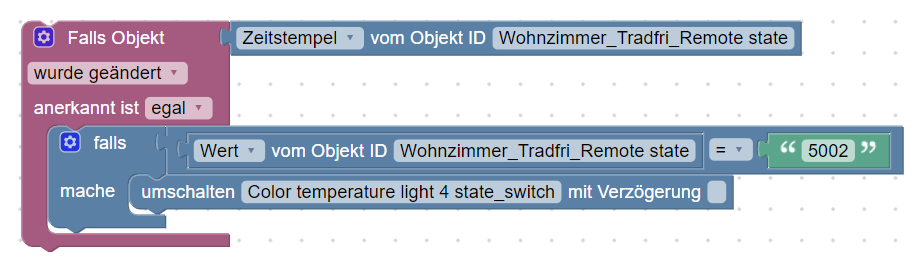

      ich hab bei mir meine Tradfri-Lampen und Fernbedienungen an FHEM angebunden und dann über den FHEM-Adapter in den ioBroker eingebunden. (Fragt nicht warum. Das hat Hareware-Gründe.)
      Nun kann ich den Tastendruck auf der Fernbedienung über den "state" auslesen. Wenn ich eine Taste jedoch mehrfach drücke, ändert sich nicht der Wert sondern nur der Zeitstempel.
      Daher wollte ich nun die Änderung des Zeitstempel als Trigger im Blockly nehmen und dann über das Auslesen des Wert die entsprechenden Aktionen ausführen. Leider klappt das nicht.
      Kann mir da jemand helfen? Was mache ich falsch?
      1bbf7f43-0365-4c9f-a0cc-b83a20f7fed4-image.png a53c0773-054e-4382-859b-ab0ed4260cf5-image.png
        paul53 @asraelvudogel last edited by paul53
        @asraelvudogel
        Man kann nur auf die Datenpunkt-ID triggern. Damit auf jede Aktualisierung des Zeitstempels getriggert wird, wählt man "wurde aktualisiert".
