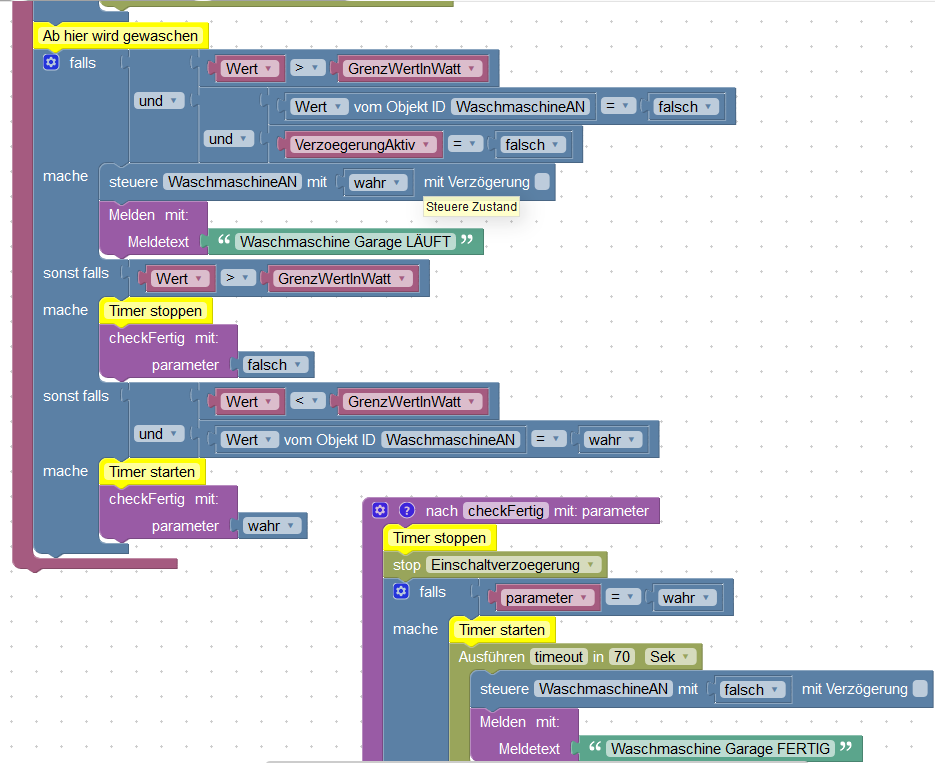

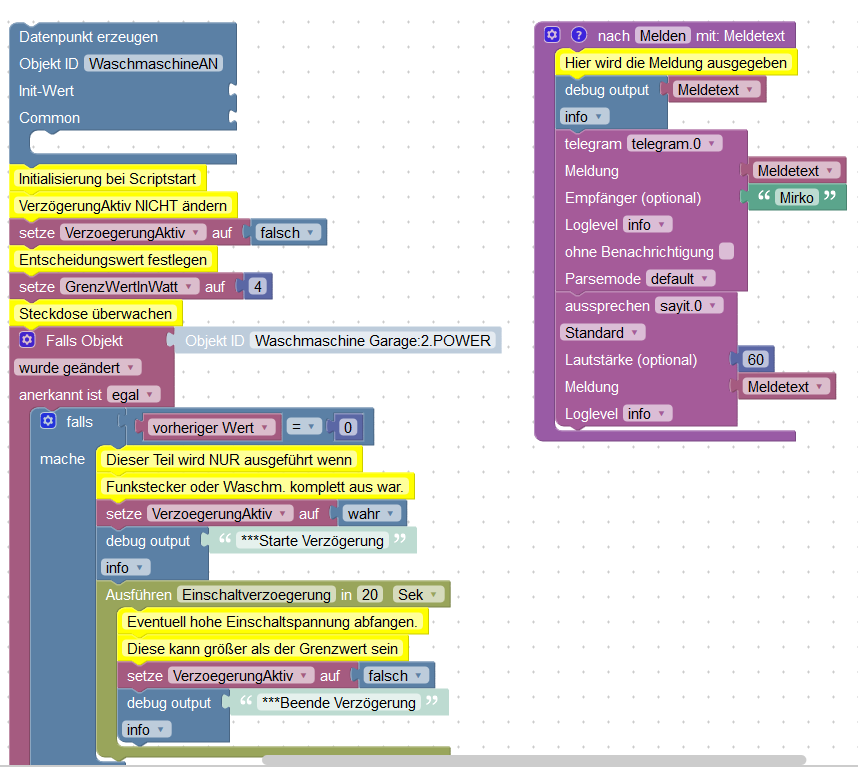

      ich nutze schon seit geraumer Zeit dieses Blockly zur Überwachung einer Waschmaschine.

      a0b9d1a8-5319-4097-b2bc-d07cd2169ac7-grafik.png7a721052-c89a-4cae-b7ca-8b5e3619387d-grafik.png
      Ich meine seit ich auf JS Version 4.9.7 bin tritt das Verhalten auf das ich nach start der Maschine die Start Meldung bekomme und dann geht es so weiter:
      2020-11-13 15:08:40.988  - info: javascript.0 (7851) script.js.common.Ansagen.Waschmaschine_Garage: Waschmaschine Garage LÄUFT
      2020-11-13 15:08:40.989  - info: javascript.0 (7851) script.js.common.Ansagen.Waschmaschine_Garage: telegram['Mirko']: Waschmaschine Garage LÄUFT
      2020-11-13 15:08:40.989  - info: javascript.0 (7851) script.js.common.Ansagen.Waschmaschine_Garage: sayIt[Volume - 60]: Waschmaschine Garage LÄUFT
      2020-11-13 15:08:40.994  - info: sayit.0 (24924) saying: Waschmaschine Garage LÄUFT
      2020-11-13 15:10:06.992  - info: javascript.0 (7851) script.js.common.Ansagen.Waschmaschine_Garage: Waschmaschine Garage FERTIG
      2020-11-13 15:10:06.992  - info: javascript.0 (7851) script.js.common.Ansagen.Waschmaschine_Garage: telegram['Mirko']: Waschmaschine Garage FERTIG
      2020-11-13 15:10:06.993  - info: javascript.0 (7851) script.js.common.Ansagen.Waschmaschine_Garage: sayIt[Volume - 60]: Waschmaschine Garage FERTIG
      2020-11-13 15:10:06.995  - info: sayit.0 (24924) saying: Waschmaschine Garage FERTIG
      2020-11-13 15:10:19.987  - info: javascript.0 (7851) script.js.common.Ansagen.Waschmaschine_Garage: Waschmaschine Garage LÄUFT
      2020-11-13 15:10:19.988  - info: javascript.0 (7851) script.js.common.Ansagen.Waschmaschine_Garage: telegram['Mirko']: Waschmaschine Garage LÄUFT

      Iobroker lauft in einer Proxmox VM, den habe ich schon neu gestartet.
      Gestern hatte ich noch das Verhalten das selbst nach stoppen des Scriptes nachrichten und Ansagen kamen.
      Jemand eine Idee was falsch sein kann?

        Dr. Bakterius Most Active @wendy2702 last edited by
        @wendy2702 sagte in Waschmaschinen Script bringt plötzlich fehler:
        Klingt stark danach, dass diverse Timer mehrfach gestartet wurden. Also bevor du einen Timer startest, diesen erst stoppen.

          wendy2702 @Dr. Bakterius last edited by
          @Dr-Bakterius verstehe ich jetzt nicht.
          Das Script lief so seit ca. 2 Jahren und erst seitdem Upgrade auf erwähnte JS Version macht es diese Probleme.
          Welcher Timer soll denn nicht gestoppt werden?
          Dr. Bakterius 2 Replies Last reply Reply Quote 0
            @wendy2702 Was das eigentlich Problem ist, kann ich dir auch nicht sagen, aber wenn du Meldungen, auch nachdem du das Skript gestoppt hast, bekommst, deutet das darauf hin, dass Timer mehrfach gestartet wurden. Und was ich in deinen Screenshots entnommen habe, wird kein Timer vor dem Start gestoppt.
            • Dr. Bakterius
              @wendy2702 Und war da nicht einmal das Problem, dass nach einem Update die Timernamen verändert (vertauscht) wurden? Also schau dir mal an, ob die noch alle passen und auch die richtigen Timer gestartet und gestoppt werden.
              • wendy2702
                wendy2702 @Dr. Bakterius last edited by wendy2702
                @Dr-Bakterius ok.
                Dann muss sich aber mit JS was geändert haben weil es ja vorher problemlos lief.
                Edit: das mit den Namen schaue ich mir an
                paul53 Dr. Bakterius 2 Replies Last reply Reply Quote 0
                  paul53 @wendy2702 last edited by
                  @wendy2702 sagte:
                  Nein, nur in Blockly.
                  • Dr. Bakterius
                    Sag ich ja, kontrolliere mal alle Timer.

                      wendy2702 @paul53 last edited by
                      @paul53 mit JS meine ich den JavaScript Adapter der ja Blockly enthält.
