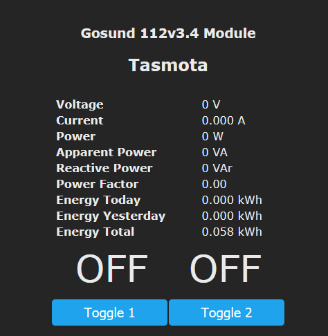

      Es gibt diverse Templates aber nur folgendes hat funktioniert.
      Wie kann ich aber sicherstellen, dass ich das richtige Template für die SP112 verwende? Ich habe immer gelesen es kommt auf die Version der Steckedose an....die Version kann ich leider aber nirgendwo ablesen/auslesen.
      Aktuell verwende ich folgendes Template:
      {"NAME":"Gosund 112v3.4","GPIO":[56,0,57,0,132,134,0,0,131,30,21,0,0],"FLAG":4,"BASE":18}
      Ich kann mit dem Template die Steckdose an sich schalten und auch die beiden USB Ports.
      Thema USB Ports
      Ich habe gelesen, das ein USB Port dauerhaft mit Strom versorgt wird und der andere Port schaltbar ist. Bei mir werden aber immer beide USB Ports an/ausgeschaltet mit dem via "Toggle 2". Ist meine Information falsch oder nutze ich vielleicht das falsche Template?

        die USB port sind nicht getrennt schaltbar. noch nie gehört, aber es gibt die möglichkeit die USB mit der normalen steckdose mit zu schalten. verwende ich z.b. für die 3d-drucker. drucker an schuko, raspi an USB
