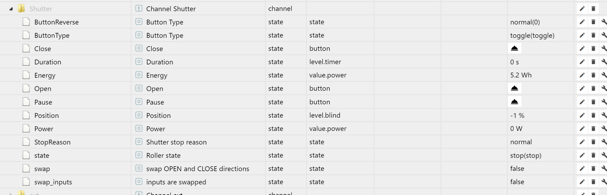

                                    @da_Woody Moin, so habe jetzt meinen ersten shelly und habe ihn angeschlossen,
                                    aber wo kann ich in prozent fahren. wenn ich Position oder Duration etwas eingebe passiert nix, rauf runter stopp klappt alles??
                                    -cs- 1 Reply Last reply Reply Quote 0
                                    • -cs-
                                      -cs- @denjo last edited by -cs-
                                      @denjo
                                      Hast den Shelly noch nicht kalibriert, er zeigt -1% an.
                                      Da kann er auch nicht wissen was dann z.B. 30% sind.
                                      Falls Du ihn "nur" mit Strom versorgt hast musst Du den erst Shelly am Motor anschließen und kalibrieren. Falls er schon am Motor hängt, kalibrieren.
                                        denjo @-cs- last edited by
                                        @csr achsoooo
                                        • -cs-
                                          @denjo
                                          ... und bitte gleich Updaten, falls er noch nicht die aktuelle Firmware (1.8.3) hat, sowie mit den ganzen Einstellmöglichkeiten vertraut machen.
                                            @csr jo jetzt klappt es danke
