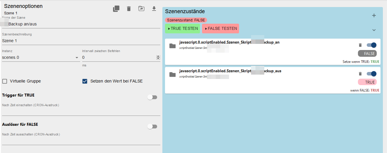

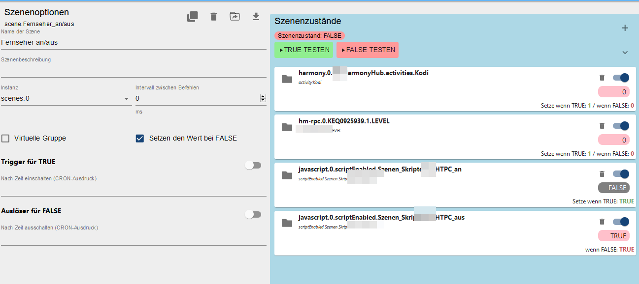

      ich habe heute meinen Szenen Adapter von der Version 1.3.0 auf die Version 2.3.0 aktualisiert.
      Seit dem Update habe ich ein Problem mit zwei Szenen:
      Szenenzustand: uncertain
      Bei beiden Szenen werden die PCs gestartet und direkt danach wieder heruntergefahren.
      Kann mir jemand sagen wieso? Hat sich hier beim Adapter was im Verhalten geändert?
        samsungfreak @samsungfreak last edited by
        Hat hier jemand eine Idee?
        Es werden ohne Änderung an der Szene nach dem Update vom Adapter immer wieder die Skripte aus den Szenen nach und nach gestartet.
        Eigentlich vermute ich keinen Fehler in den Skripten sondern tippe auf ein anderes Verhalten vom Szenzen Adapter.
        Hier ein Beispiel wo ich einen PC vorher mit an/ausgeschaltet habe:
        Ausführen bei TRUE
        var wol = require('wake_on_lan');
        var PC = "XX";
        on({id: "ping.0.PC.192_168_1_12" ,val: false}, function () {   wol.wake(PC);
           log("WOL für PC wurde ausgeführt", "info")
        Ausführen bei FALSE
        on({id: "ping.0.PC.192_168_1_12" ,val: true}, function () {
        exec('net rpc shutdown -C "Der PC wird ausgeschaltet" -I 192.168.1.12 -U USER%PW')
        log("PC wurde ausgeschaltet", "info")
