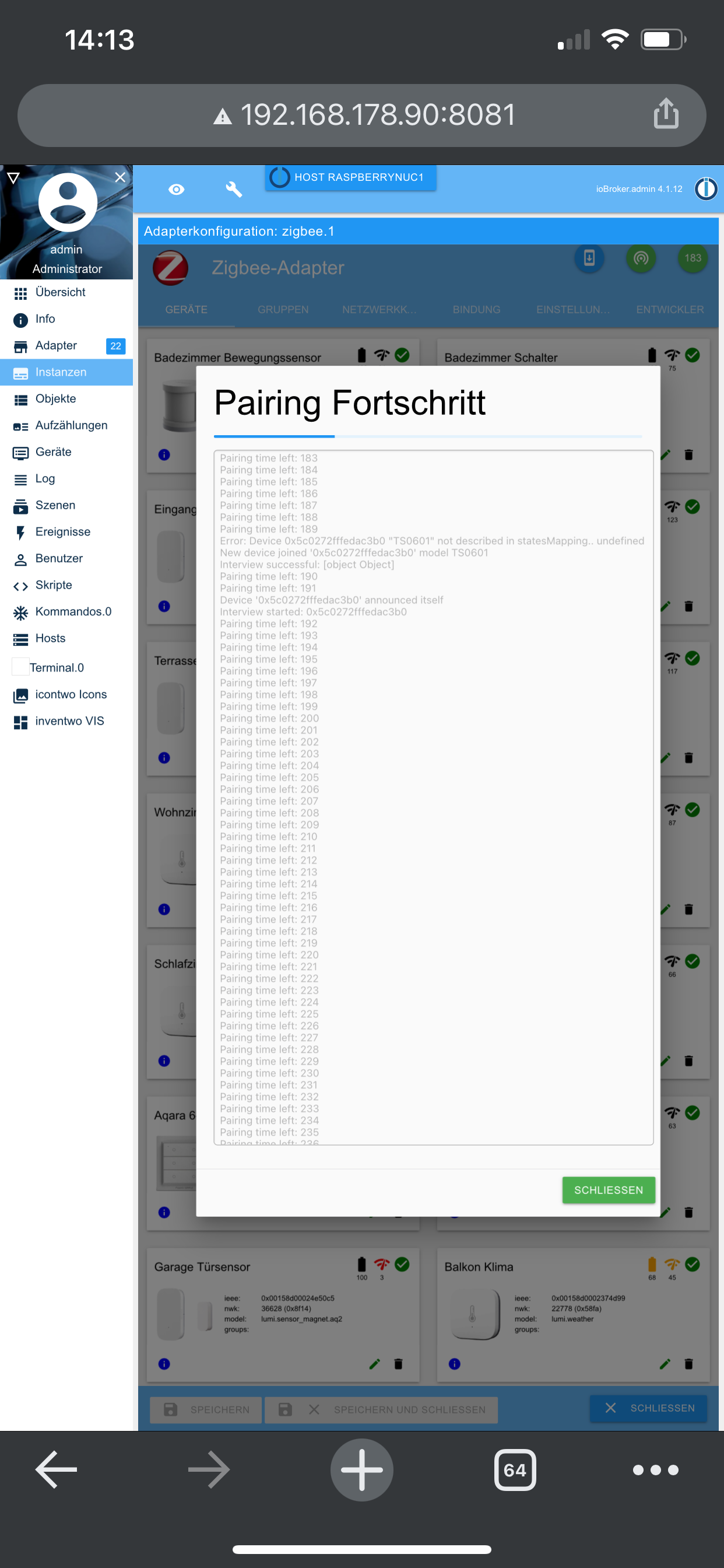

        @michmein
        Ok, ich habe mit den Thermostat nochmal ein pairing gemacht, klappt aber leider immer noch nicht.
        An dem Thermostaten habe ich noch nichts geupdatet.

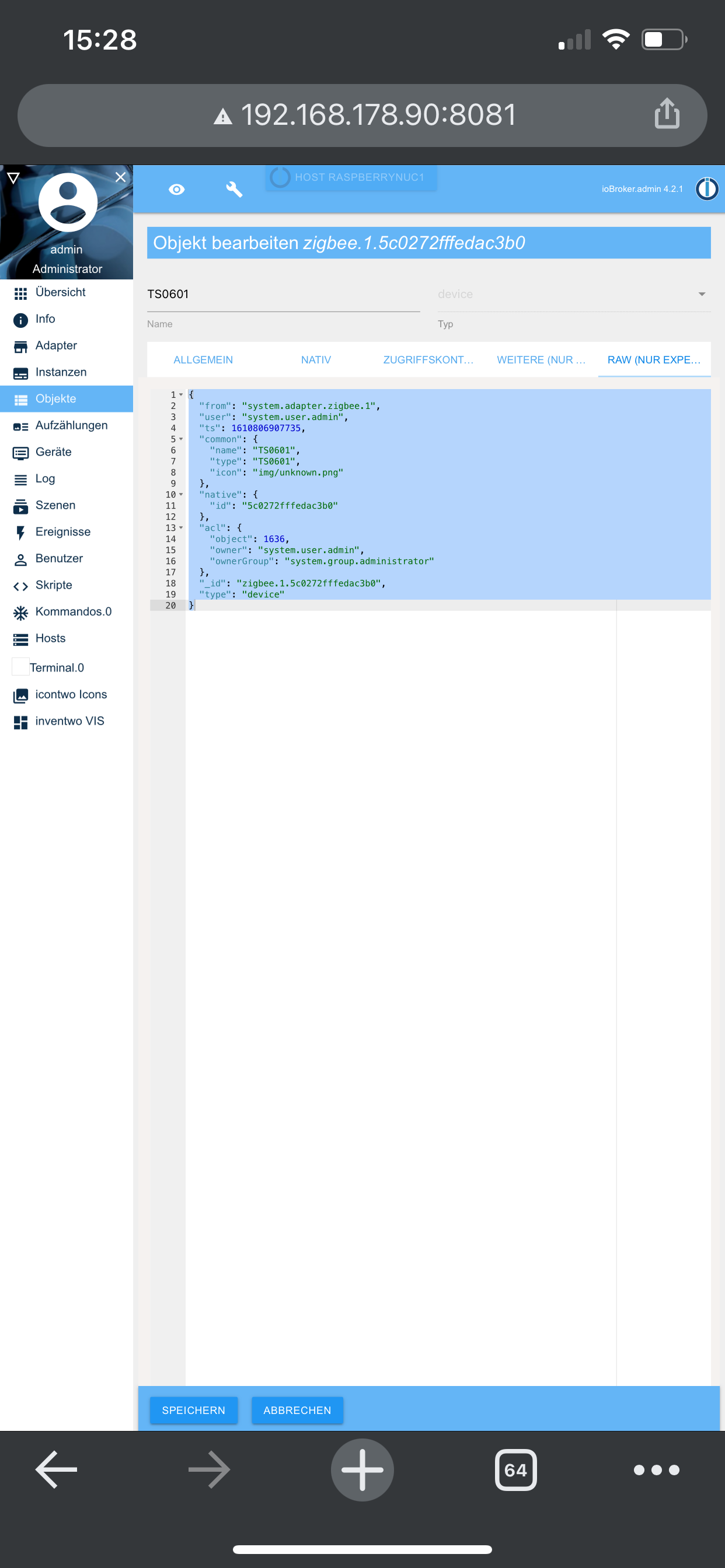

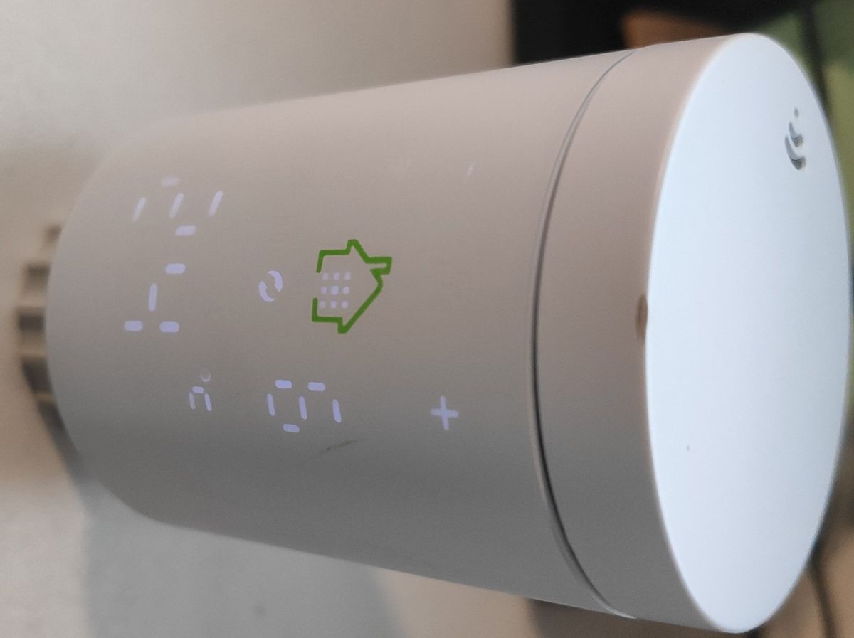

        Nicht das ich ein falschen Thermostaten habe, daher mal ein paar Bilder
        MichMein 1 Reply Last reply Reply Quote 0
        • MichMein
          MichMein @fresha last edited by
          @fresha der Thermostat ist der gleiche.
          Änder mal den DP „preset“ von „complex“ in „manual“ und Test ob sich dann was ändert.

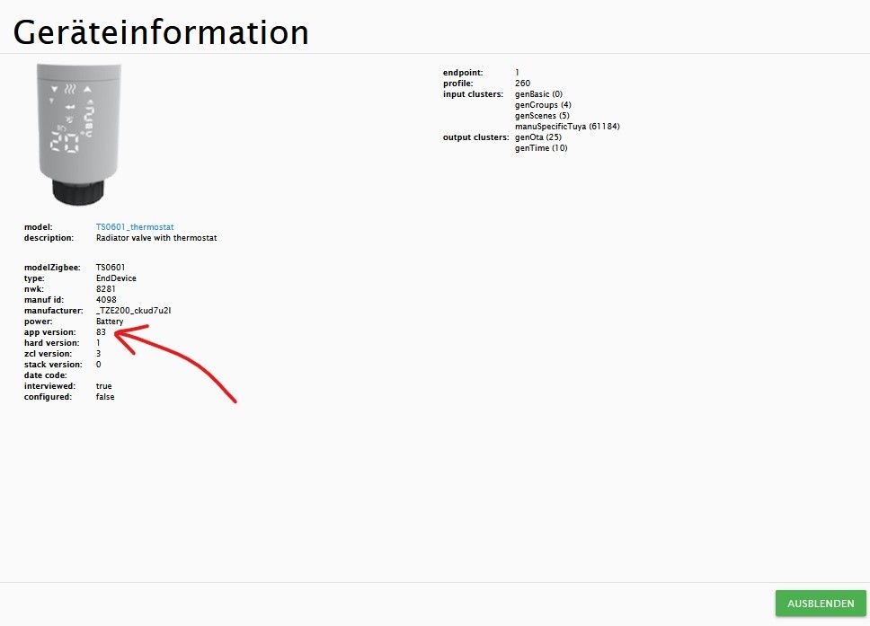

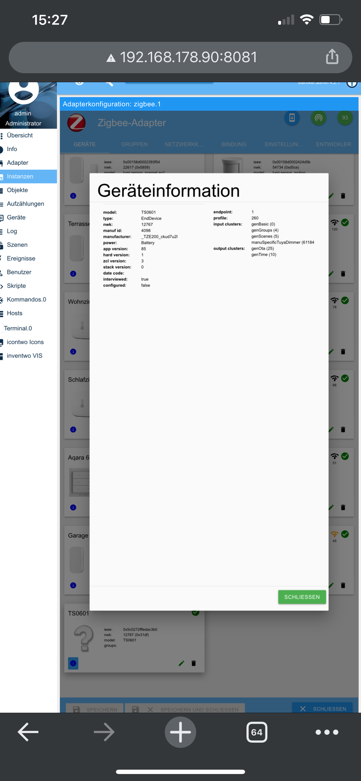

          Und wenn du in der Kachel von dem Thermostat auf das I unten links klickst, was steht dann bei „app version“? Wenn dort nicht 85 steht mache bitte ein Update über den zigbee Adapter.
            fresha @MichMein last edited by
            @michmein
            Dann habe ich wohl die Version 83!?
            Wo mache ich das Update?
            • MichMein
              @fresha im zigbee Adapter oben das blaue Symbol mit dem Pfeil nach unten ist für das Update.
              Hast du das andere von mir beschriebene schon getestet?
                @michmein
                Ja, hatte alles ausprobiert, auch das auf manuell stellen, hat aber nichts gebracht.
                Mit dem Update war eine super Idee. Das Update wurde eingespielt und jetzt klappt auch das stellen der Temperatur.
                Vielen Dank für die Hilfe.

                      @1topf ich habe das Update bei all meinen Thermostaten gemacht und es hat geklappt. Bei denjenigen die ich NICHT erneut gepairt (also löschen und neu pairen) bleibt die Version laut Info auch bei 83. Das ist wohl eine Sache für die Adapterprofis.
                      Lösche den Thermostaten mal und paire ihn neu und schaue was dann angezeigt wird.
                      1Topf 1 Reply Last reply Reply Quote 1
                      • 1Topf
                        1Topf @MichMein last edited by
                        @michmein Lustig, hat funktioniert. 👍

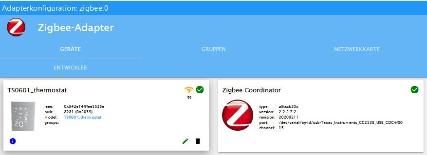

                                      Erst mal vielen Dank für Eure Antworten. Das es sehr verwirrend werden würde habe ich schon bei meinen bisherigen Recherchen erfahren müssen. Leider stecke ich (noch) nicht so tief in der Materie drin um jetzt abzuschätzen, ob es noch Sinn ergibt, mit meinen Thermostaten weiter rumzuprobieren oder ob die nie das machen werden was ich möchte.

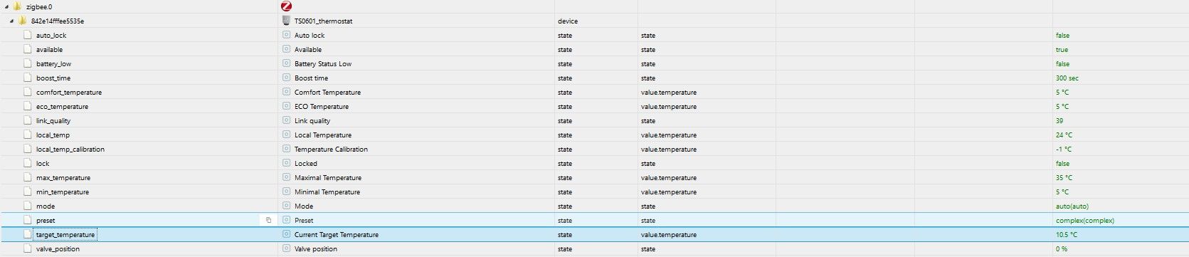

                                      Ich habe rein optisch die runde Version welche @fresha weiter oben gepostet hat. Wie schon geschrieben ist die App-Version 85 und Preset steht auf "manual".
                                      Weiterhin habe ich mal versucht, über "send_payload" was an das Gerät zu senden wie es auf der Zigbee2MQTT-Seite des Gerätes beschrieben ist:
                                          "eco_temperature": 17
                                      Mit der eco_temperature geht das auch, der Wert wird scheinbar gesetzt. Wenn ich aber versuche, auf diese Weise "target_temperature" zu setzen:
                                          "target_temperature": 21
                                      Dann bekomme ich einen Fehler im Log:
                                      zigbee.0 2022-12-23 08:18:56.742 error No converter available for '' with key 'target_temperature'
                                      Kann das ein Fehler in meiner Konfiguration sein oder gibt es einfach nicht für jeden Datenpunkt einen Converter?

                                        abrodeck last edited by
                                        Das mit der Ausschlussliste habe ich jetzt gefunden und die Thermostate dort eingetragen und den Adapter neu gestartet. Jetzt sind in den Kacheln der Thermostate plözlich viel mehr Werte zu sehen, z.B. Window open, die Einträge für die Wochenplanung, Arbeits- und Urlaubstage usw. Die Hintergründe dieser Änderung erschließen sich mir zwar noch nicht, aber mal sehen wie und ob mir das weiterhilft.
                                        Gruß Andreas
