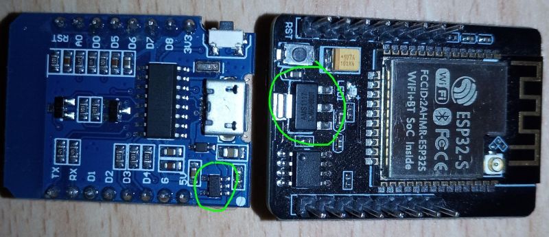

                      @Pete0815 Ich habe hier noch nicht verbaute Teile liegen:
                      1x NodeMCU V. 0.9 - 4A2D
                      5x Wemos D1 Mini - 4A2D
                      3x Wemos D1 (V. 2015-8) - AMS 1117
                      2x ESP 32 und ESP32 CAM - AMS1117
                      Wobei der verbaute AMS1117 auf dem Wemos D1 fast drei mal so groß ist wie der 4A2D auf dem Wemos D1 mini und auf dem Layout gar nicht verbaut werden könnte.
                      Da der D1 aber sowieso recht groß ist fällt die Größe des Sp-Reglers nicht so ins Gewicht.

                              @Pete0815 Hier mal ein kleiner Größenvergleich:
                              Beachte auch die Pinanzahl!

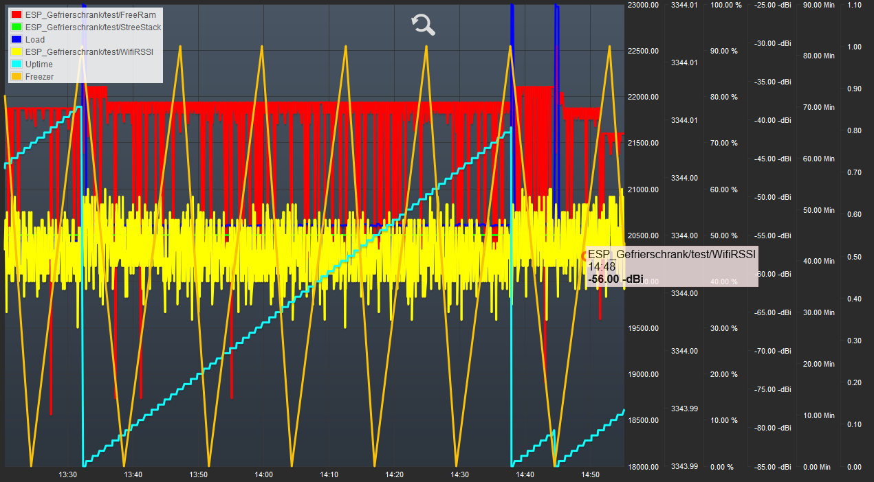

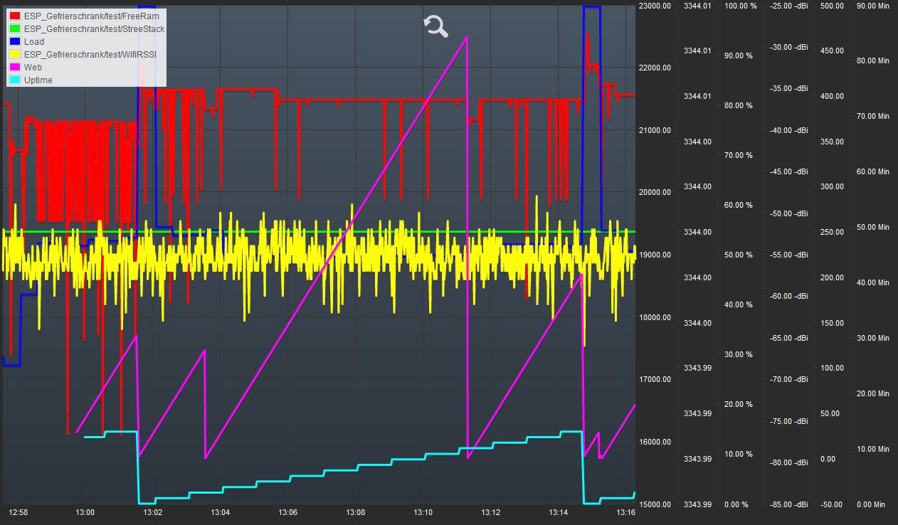

                                        Eine andere Vermutung war Wifi. Der ESP ist im Deckel eines Gefrierschrankes verbaut. Der Deckel ist aus Plastik aber der Gefrierschrank darunter nicht. Das Wifi im Keller ist nicht besonders stark/gut. Evtl. halt EMV Probleme wenn der Chip maximale Sendeleistung hat....Vermutung.
                                        Habe jetzt mal Speicher, Load und Wifi Stärke als Trend mir angesehen, aber ohne wirkliches Ergebnis. In Hellblau (Uptime) sieht man schön 2 Reboots. Die CPU Load ist massiv durch die Trends per MQTT hochgegangen, deswegen taugt die Load Aussage höchstens als Stresstest. Der Speicher ist nie auf auf minimale Werte gesunken. Das Wifi ist nochmal ein Stück besser geworden, seitdem ich b/g erzwinge. Der Trend Web ist Quark, der er nur die Zeit seit letztem Webzugriff erfasst. Die Werte beim Reboot halte ich auch wenig für auswertbar, es ginge mir drum kurz vorher evtl. was zu sehen.

                                            Kam aber jetzt mal auf die Idee, den Schaltvorgang des Gefrierschranks mit in den Trend zu bringen. Zu sehen in Hellblau 3 reboots und in Orange die Schaltpunkte des Gefrierschrank. 2x Einschalten und 1x Ausschalten genau beim Reboot. Glaube das kann kein Zufall sein. Gibt ja auch Schaltpunkte die der ESP übersteht, aber da könnte ich mir den günstigen Schaltpunkt im Bezug zum Zeitpunkt der Sinuskurve des Netzes vorstellen (Nicht Minimum oder Maximum der Sinuskurve).
                                            Mmmh. Der ESP bzw. sein Relais schaltet das Gefrierschrankrelais anstatt des Thermostats, der dies sonst macht. Falls das USB zu Micro-USB Kabel der Spannungsversorgung hier die Antenne ist, könnte ich versuchen ein geschirmtes Kabel zu bekommen. Alle weiteren "Antennen" wie das Netzteil oder der ESP selbst wüßte ich derzeit nicht in den "Griff" zu bekommen....
