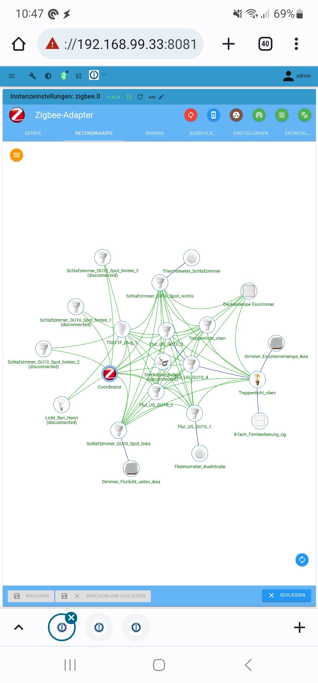

                  Gibt es für diese Teile auch ein Tool womit ich nachschauen kann wer sich mit wem verbindet?
                  • David G.
                    David G. @frank62 last edited by David G.
                    @frank62
                    Macht der zigbeeadapter doch.
                    In der Kartenansicht sieht man das.
