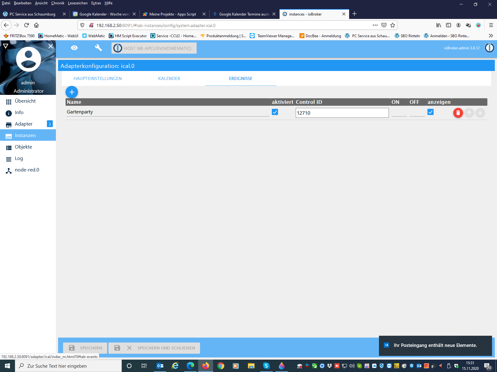

      @PCSHG Ich hatte mal sowas ähnliches gebaut und die Termine dann als ganztägig eingetragen im Google Kalender, der Termin hat dann den Namen Gartenparty
        PCSHG @amg_666 last edited by PCSHG
        @amg_666 muss ich in den Feldern On und OFF noch Werte vorgeben?
            @amg_666 Die Termine werden ausgelesen, aber das Ereignis wird nicht ausgelöst.

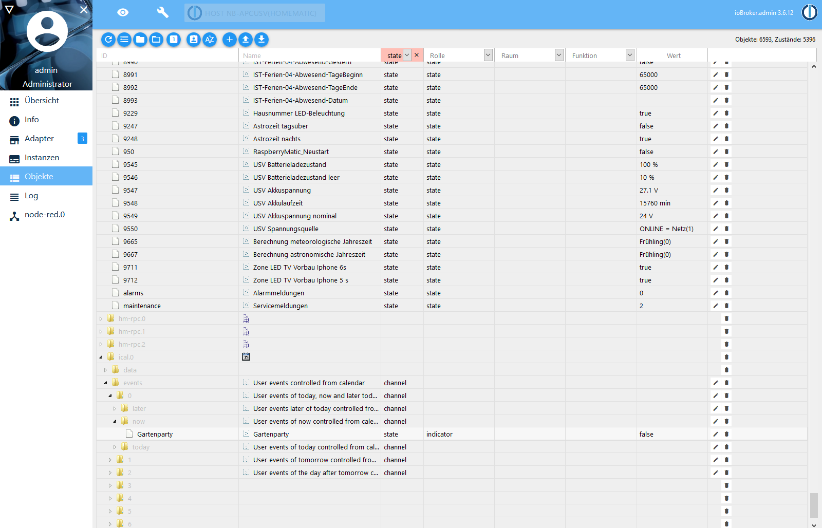

              @PCSHG Hmm laut dem Log müsste der Datenpunkt aber true sein. Was steht denn unter ...events.0.now.Gartenparty ?

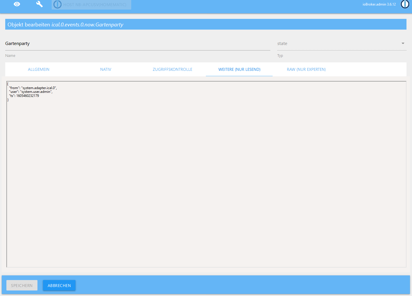

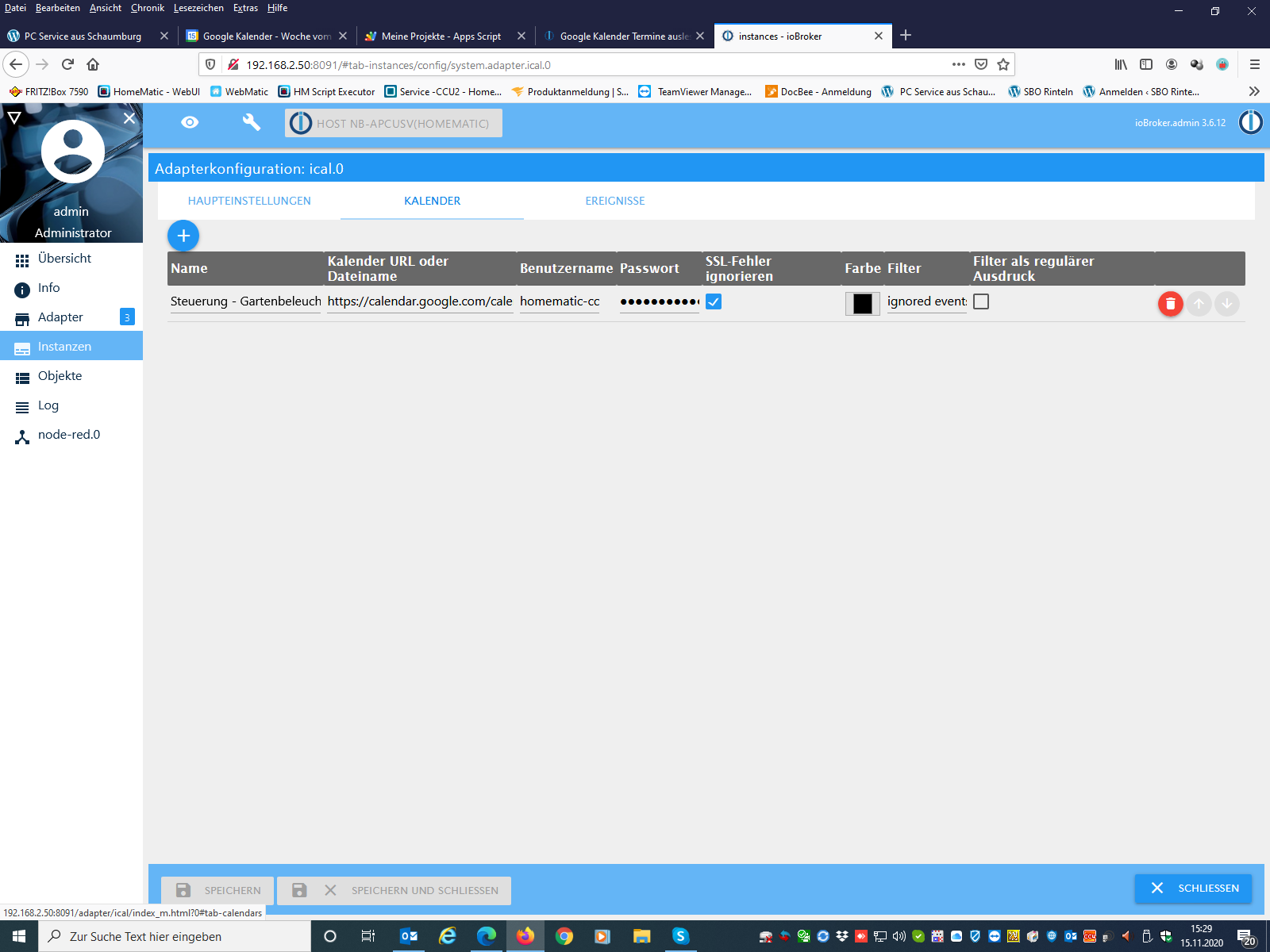

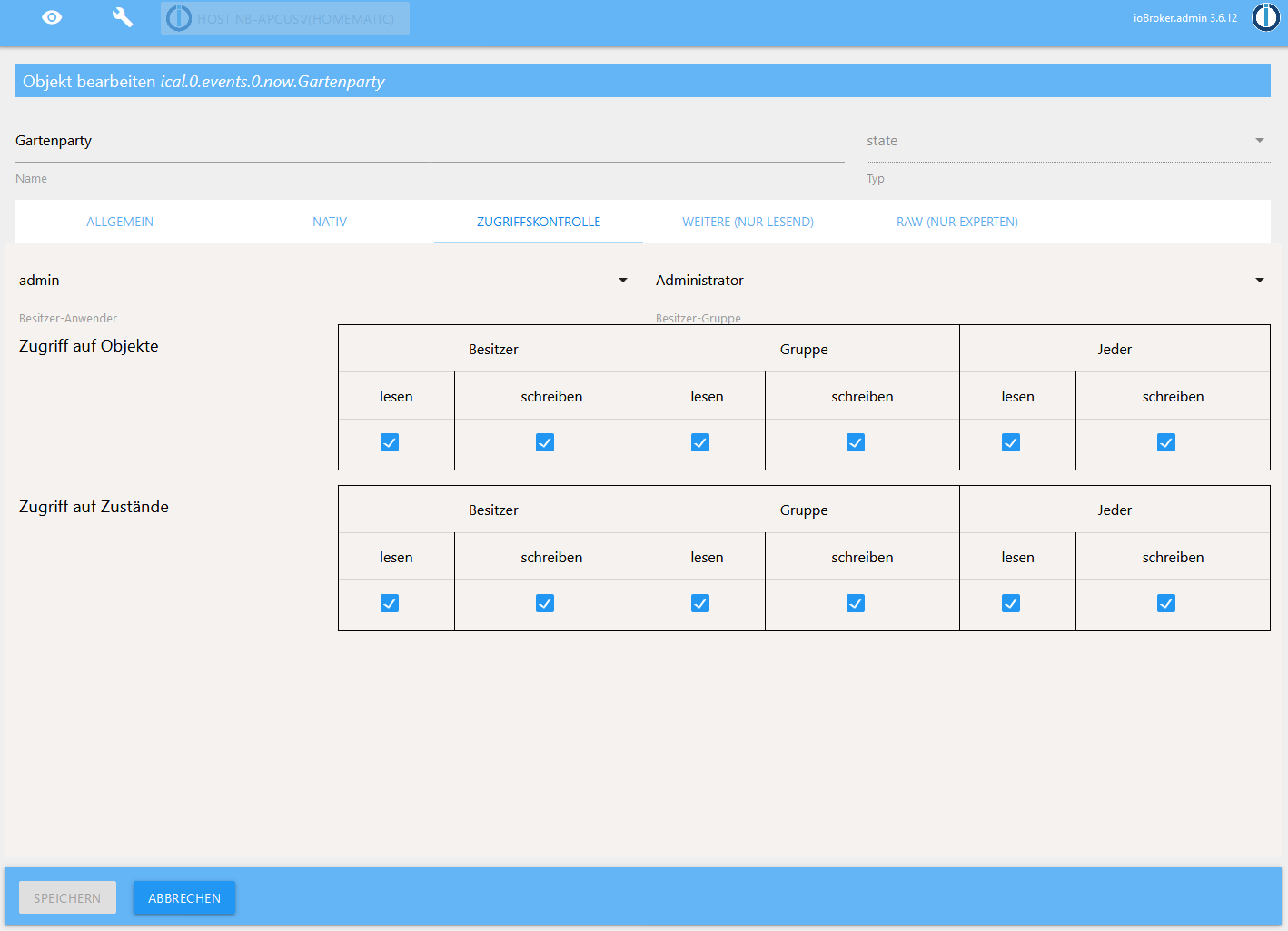

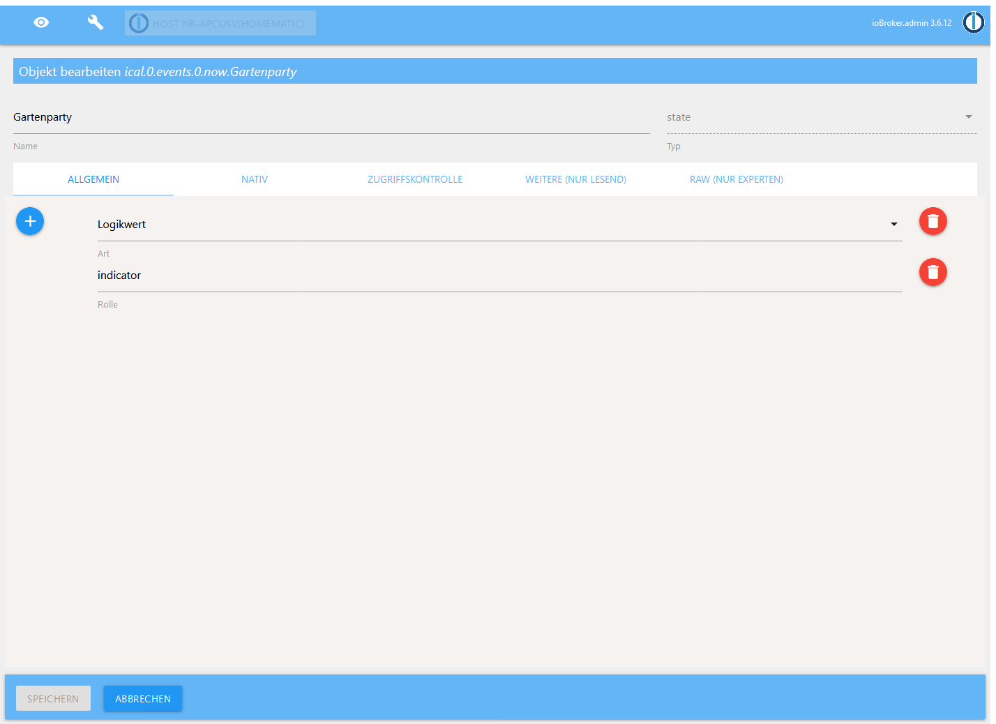

                  @PCSHG Merkwürdig, sollte eigentlich so funktioneren. Check bitte mal ob die Zugriffsrechte stimmen (rechts uaf den Bleistift klicken). Ansonsten hab ich da auch keine Idee mehr...
                    @amg_666 !Hier die ensprechenden Screenshots. Screenshot_2020-11-15 objects - ioBroker(1).png Screenshot_2020-11-15 objects - ioBroker(2).png Screenshot_2020-11-15 objects - ioBroker(3).png Screenshot_2020-11-15 objects - ioBroker(4).png Screenshot_2020-11-15 objects - ioBroker(5).png

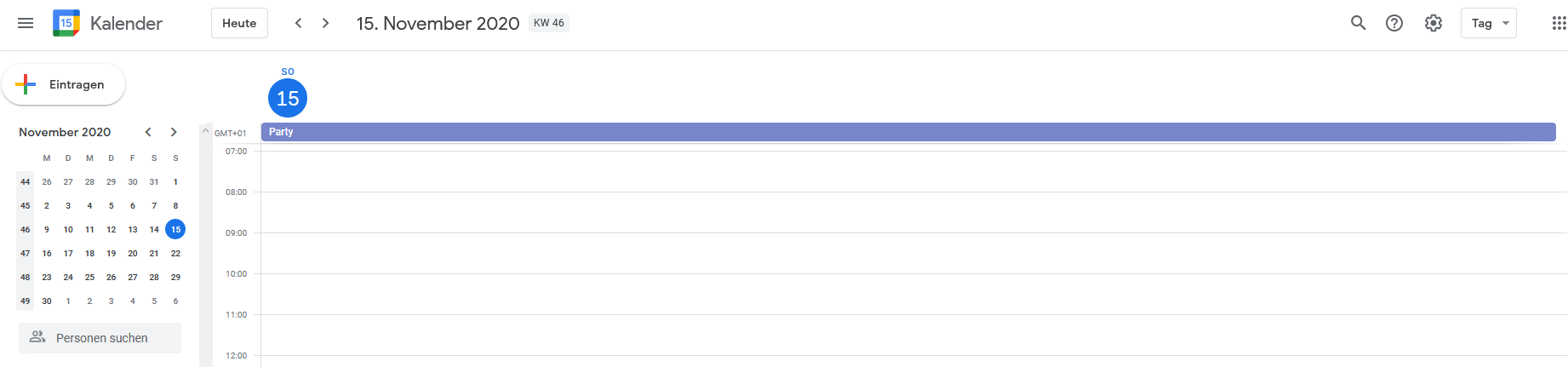

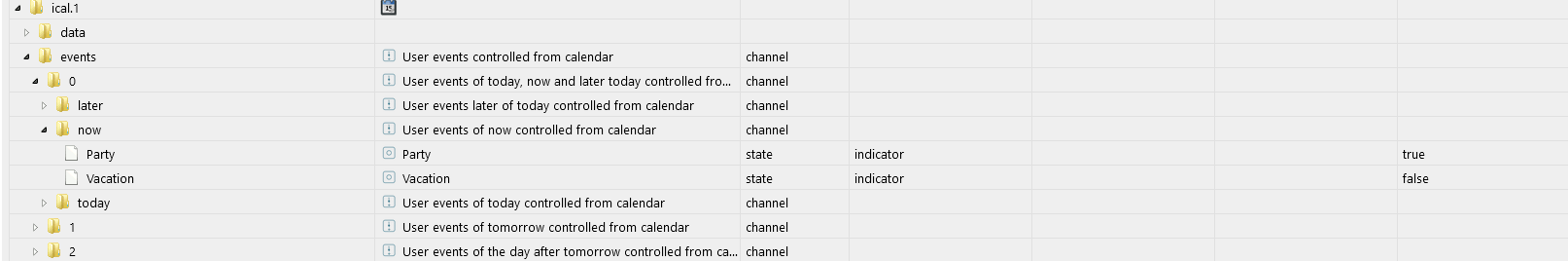

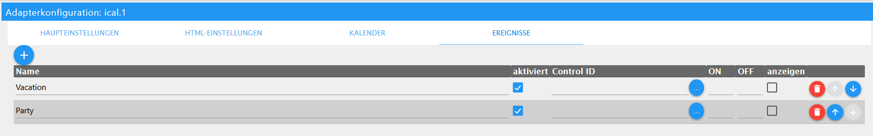

                      @PCSHG Also, ich habe mal eben zum Testen in einem meiner Kalender ein Event Party angelegt:
                      Dann habe ich im google Kalender einen Termin Party angelegt:
                      Dann den Kalender im iobroker nochmal neu gestartet (weil der bei mir nur alle paar Stunden abgefragt wird), das ergab folgendes Log:

                      und siehe da, der Datenpunkt ist true:
                      Ich kann dir nicht sagen, was bei dir falsch läuft. Hast du deinen Kalender auch über einen cron-job laufen? Dann starte den doch mal neu. Alternativ mal alle Datenpunkte des Kalenders löschen und dann den Adapter neustarten, vielleicht hilft es ja...
                        @amg_666 Funktioniert bei mir jetzt auch. Danke für die Hilfe.
