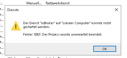

      ich habe seit ca. 2 Wochen den Problem das der iobroker plötzlich nicht mehr läuft:
      Einzige Lösung die ich bisher habe ist neuinstallieren. Das kann ich inzwischen richtigt gut! 😀
      Nach den ersten malen habe ich die Anleitung von PALADIN. Von daher vermutte ich den JS-Controler in V3 dahinter. Ich würde (nach dem ich gleich mal wieder ran darf) dieses mal gern einen Downgrade in eine sicherere Version machen. Aber welche ist das? Leider habe ich auch nichts dazu gefunden wie so ein Downgrade geht und liege ich mit dem JS-Controller überhaupt richtig?
      Daten und Logs reichen ich gern nach, allerdings ist dies ja warscheinlich auch erst sinnvoll wenn Ihr der Meinung seit das ich daneben liege.
      DANKE, für eure Hilfe!

        @Giraffe Weshalb nimmst du nicht einfach den Windows Installer?

          Diese führt dich zu folgendem Workaround:
          https://forum.iobroker.net/post/446928

            @UncleSam Eigentlich war ich umgestiegen, weil hier nicht die neueste Version drin ist. Aber stimmt - in der nächsten "Runde" wäre das eine Option...

              Habe es nun neu installiert. Die alten Daten lasse ich da bei mal weg - gute Möglichkeit mal aufzuräumen...
              Ich melde mich wenn es sich wieder selbst zerstört.
