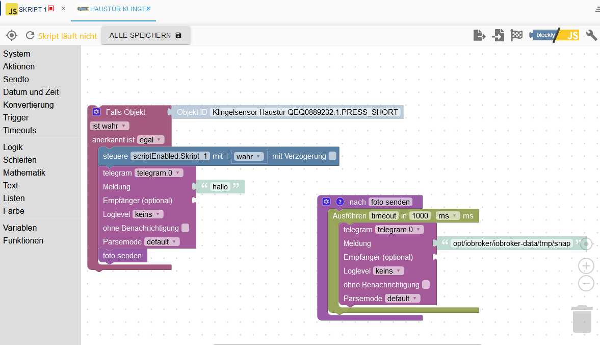

      Hallo liebe Forengemeinde,
      ich würde gerne soabld es klingelt das ein Screenshot versendet wird. Habe es mit Telegramm und Pushover versucht. Pushmitteilungen werden versendet doch leider kein Bild.
      Betriebssystem ist Windows 10
      Kamera Snapshot http://192.168.178.40/cgi-bin/snapshot.cgi?stream=0
      Vielen Dank im Voraus.
      Blockly Code
        <variables>
          <variable type="timeout" id="timeout1">timeout1</variable>
        </variables>
        <block type="on_ext" id="/%6jfUR|]NpMM$}m=4oj" x="87" y="-713">
          <value name="OID0">
            <shadow type="field_oid" id="2~SzzXiLW$2dWh0Rd=m5">
              <field name="oid">hm-rpc.0.QEQ0889232.1.PRESS_SHORT</field>
            <block type="telegram" id="O)W4(_qg*KS)KD+[i[hf">
              <field name="INSTANCE">.0</field>
              <field name="LOG"></field>
              <value name="MESSAGE">
                <shadow type="text" id="Y9*@/}DK}qH@qB$xpS8/">
                  <field name="TEXT">hallo</field>
                <block type="procedures_callnoreturn" id="DnF9TAl0.q.3ygACGS~C">
                  <mutation name="foto senden"></mutation>
        <block type="procedures_defnoreturn" id="~pPk?PHjzu0{iCY*^,Mh" x="563" y="-612">
          <field name="NAME">foto senden</field>
          <statement name="STACK">
            <block type="timeouts_settimeout" id="%parHE%U;Jg[8keop7B#">
              <field name="DELAY">1000</field>
              <field name="UNIT">ms</field>
                <block type="exec" id=")s4eqoL)+rnTyhSAl1/f">
                  <mutation xmlns="http://www.w3.org/1999/xhtml" with_statement="false"></mutation>
                  <field name="WITH_STATEMENT">FALSE</field>
                  <value name="COMMAND">
                    <shadow type="text" id="x`Y6eq`nky[SMncjoLv.">
                      <field name="TEXT">wget --output-document /C:\iobroker/ipcam/alarm.jpg 'http://192.168.178.40/cgi-bin/snapshot.cgi'</field>
                    <block type="timeouts_settimeout" id="%@nkC[RH(?Ec:@AGgZ:,">
                      <field name="NAME">timeout1</field>
                        <block type="telegram" id="d38k#q#az~Oi^iSLuj9.">
                            <shadow type="text" id="at(q2i6A623??3sky7BI">
                              <field name="TEXT">c:\iobroker/ipcam/alarm.jpg</field>

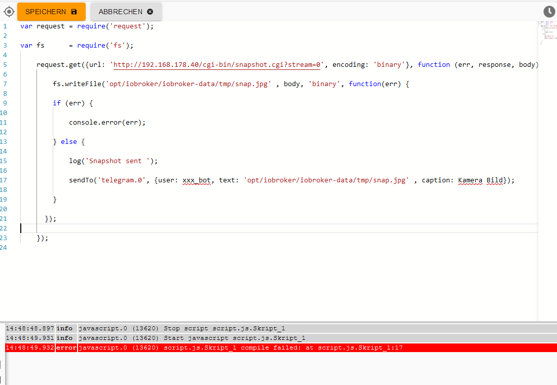

                    Bekomme folgene Fehlermeldung im Log:
                      MCU @Darkmann2000 last edited by MCU
                      @Darkmann2000 sagte in Screenshot per Telegram oder Pushover versenden:
                      snap' + ip + '.jpg'
                      ip ist hier ein Variable. Einfach löschen: .../snap.jpg
                      -> 'opt/iobroker/iobroker-data/tmp/snap.jpg' (Im Writefile und sendTo) und log('Snapshot sent ');
                      oder
                      var ip = '192_168_178_40'; setzen
                        Darkmann2000 @MCU last edited by
                        @MCU
                        Danke für die schnelle Rückmeldung.
                        Stimmt das Skript jetzt so? Oder habe ich zuviel geändert. Bekomme jetzt folgenede Fehlermeldung.
                        var request = require('request');
                        var fs      = require('fs');
                            request.get({url: 'http://192.168.178.40/cgi-bin/snapshot.cgi?stream=0', encoding: 'binary'}, function (err, response, body) {
                                fs.writeFile('opt/iobroker/iobroker-data/tmp/snap.jpg' , body, 'binary', function(err) {
                                if (err) {
                                    console.error(err);
                                } else {
                                    sendTo('telegram.0', {user: vUser, text: 'opt/iobroker/iobroker-data/tmp/snap.jpg' , caption: cam});
                        • bahnuhr
                          bahnuhr Forum Testing Most Active last edited by bahnuhr
                          vUser ist auch eine Variable.
                          Diese musst du setzen oder deinen Namen mit "..." hin schreiben.
                          z.B.
                          user: "Dieter"
                          Natürlich deinen Namen der im telegram Adapter gelistet ist.
                            vUser und cam sind auch variablen
                            vUser ersetzen mit "DeinTelegram Name"
                            cam ersetzen mit "Kamera-Bild"
                                @Darkmann2000
                                {user: '', text: 'opt...........', caption: 'Kamera Bild'});
                                  Es funktioniert.
                                  Vielen lieben dank an euch.
