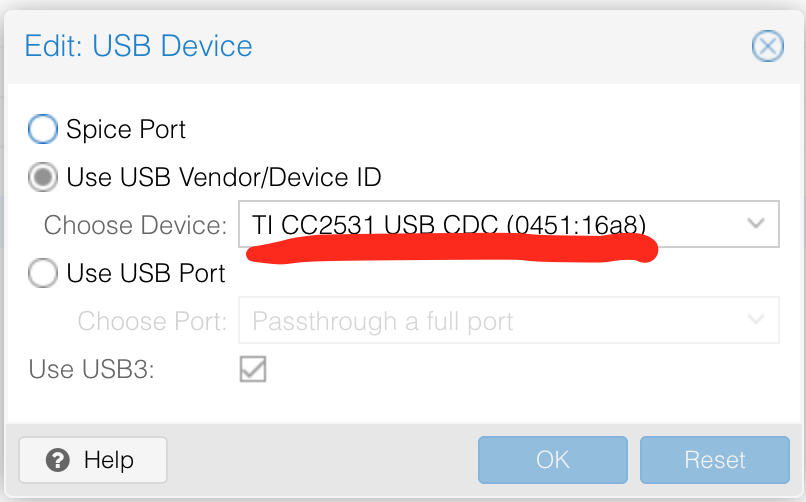

                    Ich habe seit ein oder zwei Wochen exakt das gleiche Problem. Allerdings steht es bei mir im Proxmox USB / Vendor/Device ID
                    Die Verbindung wird alle paar Stunden unterbrochen und das ist fürchterlich nervig da ich jede Menge Zigbee-Devices habe.
                    Gibt es vielleicht noch eine andere Lösung?
                    Mein Proxmox läuft unter aktuellem Debian und die iobroker VM unter Ubuntu. Alle Versionen sind aktuell und ich habe das System erst vor etwa 2 oder 3 Monaten komplett neu aufgesetzt.

                      @weisnix27 was zeigt das syslog von Proxmox, hängen noch mehr Usb Geräte dran? Steckt der Stick an Usb3.0?

                          ich muss noch kurz korrigierren, sowohl Host als auch VM sind aktuelle Debians. Es ist kein NUC, ist ein altes Barebone mit nem i5-3427U und 8 GB RAM, etwa 7 Jahre alt. Läuft im Moment nur die eine VM mit iobroker
                          Dürfte auch nur USB2 sein, außer dem Zigbee-Stick hängt nix dran.
                          Gestern habe ich zwei mal neu gestartet und Stick gezogen und gesteckt. (Nur Stick entfernen, stecken und Adapter neustarten bringt nix).
                          Heute morgen ging es schon wieder nicht. Der Adapter bleibt grün, reagiert aber nicht. Bei Neustart sind die ersten beiden Punkte im Adapter grün, Verbindung mit Zigbee aber rot.
                          lsusb zeigt sowohl auf dem Host als auch in der VM den USB-Stick an.

                            • W
                              weidlix @weisnix27 last edited by
                              @weisnix27 Also bei mir war wahrscheinlich der Stick das Problem. Zu viele Geräte für den CC2531 so dass der Speicher wohl vollgelaufen ist. Ich hab auf Conbee II umgestellt. Habs erst seit dem Wochenende am laufen. Aber bis jetzt macht es einen sehr guten Eindruck. Wesentlich stabiler und das Verbinden der Sensoren funktioniert ratzfatz. Das war beim Zigbee Adapter für mich immer eine Qual.
                              Hier der Link zu dem anderen Thread:
                              https://forum.iobroker.net/topic/38790/zigbee-error-beim-starten-des-connect-mode
                                arteck Developer Most Active @weisnix27 last edited by
                                @weisnix27 schmeiss den cc2531 weg.. im Marktplatz findest du ordentlichen Ersatz für dein Spielzeug 🙂
                                • crunchip
                                  crunchip Forum Testing Most Active @weisnix27 last edited by
                                  @weisnix27 deinem log zu urteilen hast du aber nicht nur ein zigbee Problem
                                  • W
                                    weisnix27 @crunchip last edited by
                                    @crunchip
                                    Ja, ich habe noch nicht alle Adapter komplett konfiguriert und ein paar Klenigkeiten sind noch zu tun, aber Zigbee nervt weil viele Dinge gerade dadurch nicht funktionieren. Ich werde den CC2531 austauschen. Denke aber nicht gegen Congbee sondern den CC2652. Es kommen noch ein paar Zigbee Geräte dazuj.
                                    Danke euch allen.
                                    • W
                                      weisnix27 @weisnix27 last edited by
                                      @weidlix @arteck @crunchip
                                      Vielen Dank euch allen für die Infos. Mein Stick hat sich wohl wirklich aufgehangen. Ich wollte aber kurz berichten, dass ich mir den CC26X2R1 gekauft habe. Kostet etwa 40 EUR und mit Versand und Steuern irgendwo zwischen 60 und 70 EUR direkt aus USA. Lieferzeit war bombastisch, Freitags bestellt, montags morgen steht der UPS-Mann vor der Tür. Aus den USA wohlgemerkt.
                                      Einrichtung war super simpel (gibt ein tolles Youtube Video wenn man nach CC26X2R1 und iobroker sucht, findet man es schnell)
                                      Bis jetzt funktioniert es stabil und die Reichweite selbst mit der eingebauten Antenne ist viel viel besser als mit dem Stick und kleiner Antenne dran.
                                      Wäre vielleicht als Alternative zum Congbee für viele interessant. Up to 200 zigbee clients...
