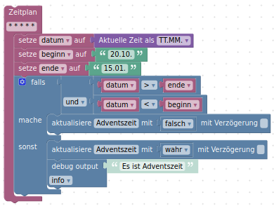

      bis letzte Woche Donnerstag lief mein iobroker auf meinem Rechner. Am Donnerstag habe ich meinen Raspberry PI4 erhalten und dort über die Sicherung iobroker aufgespielt.
      Mir fällt auf, dass div. Skripte anscheinend zwar laufen aber falsche Ergebnisse liefern.
      Z.B. habe ich mir ein Blockly gebastelt, dass mir die Adventszeit (für Weihnachtsbeleuchtung u.ä.) regelt.
      Eigentlich sollte jetzt unter 0_userdata.0.Weihnachtszeit.Adventszeit der Wert auf "true" springen. Seit dem Umzug auf Raspberry aber passiert das eben nicht mehr. Ich habe die Datenpunkte schon neu zugewiesen und der Einfachheit halber den Zeitplan mit einer Minute am Laufen.
      Diese Problematik kann ich an verschiedenen anderen Blocklies ebenfalls beobachten.
      Wo liegt das Problem??

            paul53 @Hausbaer last edited by paul53
            @Hausbaer sagte:
            Du machst einen String-Vergleich. Der funktioniert nur, wenn der höherwertige Teil (Monat) vorn steht, also Format: "MM.TT" oder "MM/TT".
              Hausbaer @paul53 last edited by
              @paul53 😳 Okay, das ist mir neu. Und liefert auch das richtige Ergebnis in den userdata.
              Aber: Warum hats vor dem Umzug funktioniert?
              Und: Wie mache ich das dann bei Uhrzeiten (also SS:mm)?
                @Hausbaer sagte:
                Hat es nicht.
                @Hausbaer sagte in Nach Umzug auf Raspberry -> Skripte falsche Ergebnisse:
                Genau so: "SS:mm", denn die Stunden sind höherwertig.
