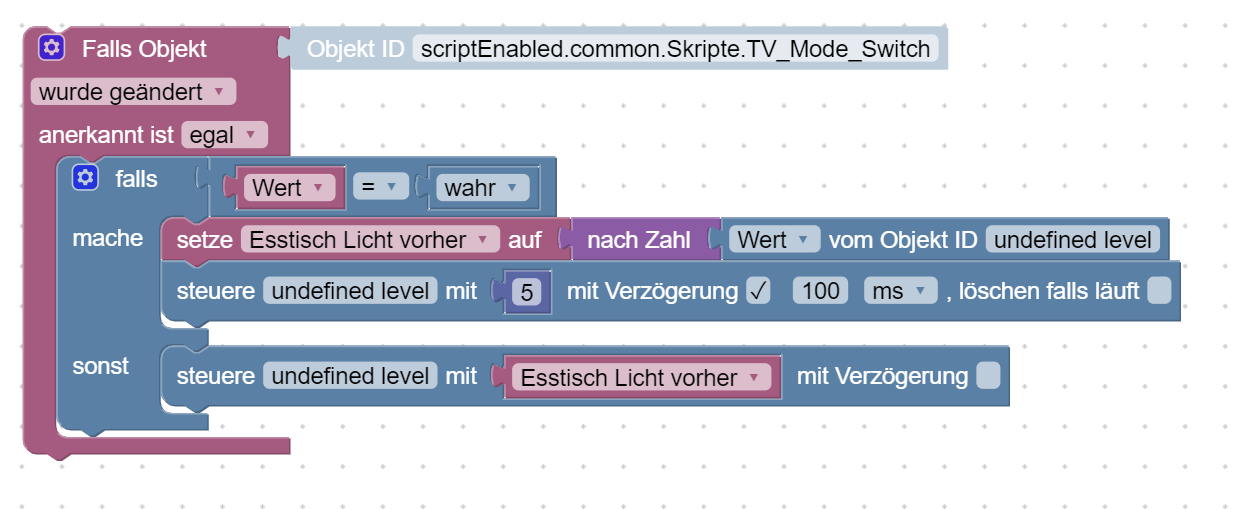

      ich möchte gerne Szenen via Blockly realisieren. Und zwar möchte ich gerne, wenn ich Szene aktiviere das Licht auf 5% gedimmt wird und nachdem ich die Szene wieder deaktiviere das Licht auf den ursprünglichen Wert zurück geht.
      Leider funktioniert das bisher noch nicht mit meinem aktuellen Skript:
      Könnt Ihr mir weiterhelfen?
      Danke!
      Asgothian paul53 2 Replies Last reply Reply Quote 0
      • Asgothian
        Asgothian Developer @janhp last edited by
        @janhp Setz mal das "setze Esstisch Licht vorher auf...." in den "Falls Wert = wahr" Zweig, dann sollte es gehen.
        A.

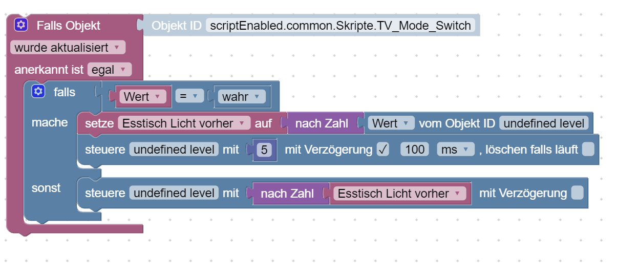

          janhp @Asgothian last edited by
          Habe jetzt auf "aktualisieren"... und siehe oben geändert.
          Gibt es noch eine schönere (ressourcensparendere) Variante?
          • Asgothian
            Asgothian Developer @janhp last edited by Asgothian
            @janhp
            Setz das mal wieder zurück auf "wurde geaendert", sonst gibt es ggf. Salat.
            Thema Ressourcen schonen.. statt
            falls wert = wahr mache  (A)...
            falls wert = falsch mache (B)..
            geht auch:
            falls wert mache (A) sonst mache (B)
            Oh.. auf das "nach Zahl" beim zweiten Steuere kann verzichtet werden, wenn du die Variable einmal mit einer Zahl aktualisierst.
            A.
            Nachtrag: Hab beim falschen Skript geschaut = das eine hattest du schon umgesetzt.

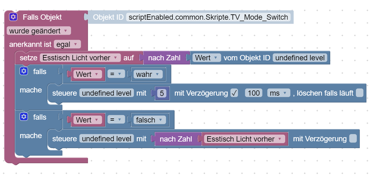

              paul53 @janhp last edited by paul53
              @janhp
              Du bist sicher, dass der Datenpunkt mit dem Namen "scriptEnabled.common.Skripte.TV_Mode_Switch" der richtige zum Triggern ist ?
              Asgothian J 2 Replies Last reply Reply Quote 0
              • Asgothian
                Asgothian Developer @paul53 last edited by
                @paul53 sagte in Szene mit Blockly:
                @janhp
                Du bist sicher, dass der Datenpunkt mit der ID "scriptEnabled.common.Skripte.TV_Mode_Switch" der richtige zum Triggern ist ?
                Oops.. da hab ich gar nicht hin geschaut. 🙂 gut gesehen.
                  janhp @paul53 last edited by
                  @paul53 @Asgothian Habe jetzt folgendes Skript gebaut:
                  Der Datenpunkt ist ein zusätzliches JS-Skript, dass ich über meine VIS auf true/false setzen kann, um so die Szene zu aktivieren bzw. zu deaktiveren. Gibt es da eine elgantere Lösung?
                  Danke euch!
                    @janhp sagte:
                    Das sollte man vermeiden und statt dessen einen Trigger-Datenpunkt verwenden, um die Szene zu aktivieren.
                      @paul53 kannst du mir sagen wie ich das mache? Bzw, wie der Trigger aussieht? Danke!
                        @janhp sagte:
                        Wie sieht das Skript aus, dass jetzt für die Szene gestartet und gestoppt wird. Ist es das oben gezeigt Skript ?
