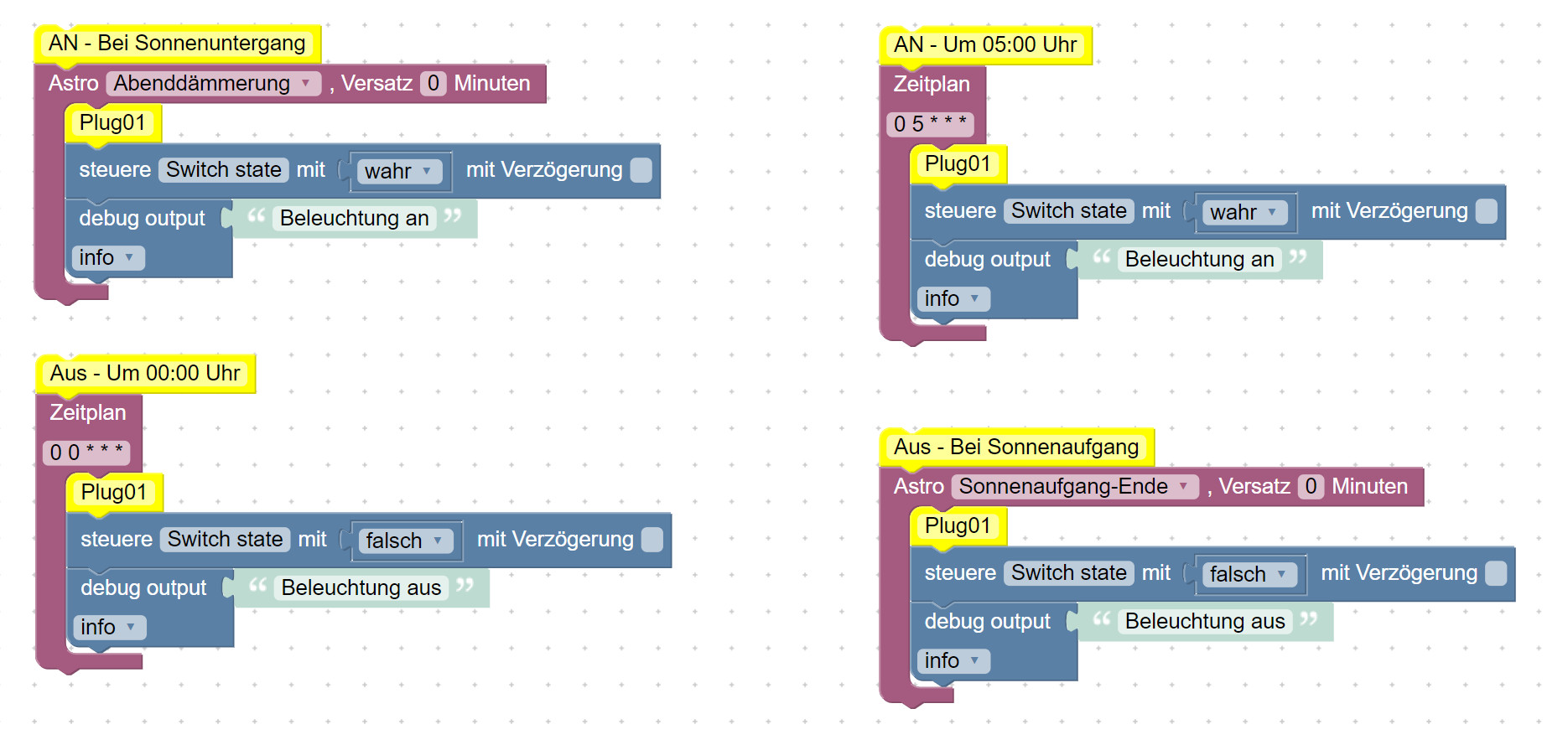

      Hallo zusammen.
      Ich will für unsere Weihnachtsbeleuchtung einige Zigbee und WLAN Steckdosen schalten.
      Hab es jetzt mal mit einer Steckdose ein paar Tage getestet. Lieder schaltet die Dose zu keinem der angegeben Zeitpunkte und es ist auch nichts geloggt worden. Wenn ich die Steckdose über den state in den Objekten schalte geht es wunderbar.
      alt text
      Mach ich irgendwas falsch?!

        Stimmt die Zeitzone im OS ? Zeigt folgendes Test-Skript die richtige Uhrzeit rechts in der Log-Ausgabe ?
        Deine Ortskoordinaten sind in der Konfiguration des JS-Instanz eingetragen ?

          Zeigt tatsächlich -1h an. Also jetzt um 18:15 Uhr zeigt es 17:15 Uhr an. Wo kann man den das umstellen?
          Edit: Ah wie du schreibst... vermutlich im OS 🙂

            Ich habs jetzt mal umgestellt. Mal sehen ob heute um Mitternacht dann was ausgeht.
