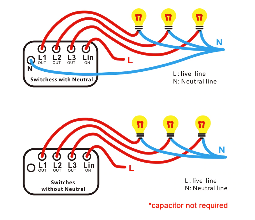

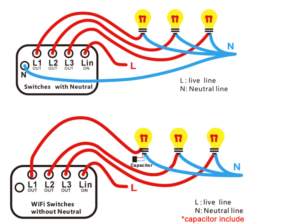

          Was mich jedoch wundert, hier ein Lonsonho als Zigbee Version und Wifi Version
          Die Wifi Version
          Die Zigbee Version
          Benötige ich nun den Capacitor oder nicht? Ich denke mal dass die alle nur mit Wasser kochen und es leuchtet mir gerade nicht ein, was an der Zigbee Version anders sein soll.

            Asgothian Developer @FuXXz2 last edited by
            @FuXXz2 Die Antwort ist ganz einfach - die Zigbee Variante benötigt deutlich weniger Energie, und kann daher auch ohne einen extra Kondensator bei angeschlossener Last genügend Energie abgreifen.
            A.
