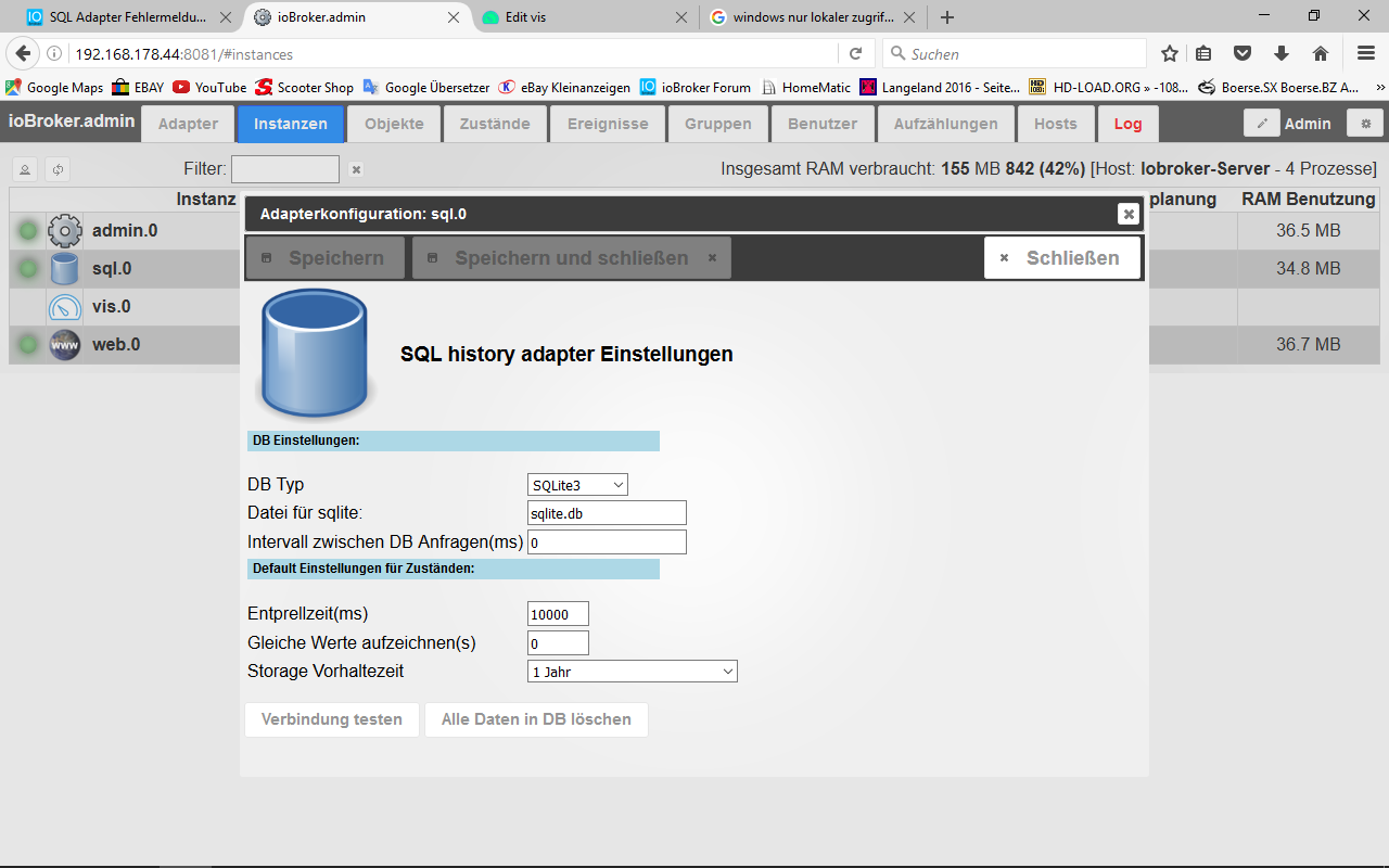

              Was hast du denn in den Settings eingestellt? Zeig mal.
              Ansonsten mal versuchen: Settings -> irgendwas ändern und zurück das die Buttons aktiviert werden und so Settings neu schreiben. Gehts dann?
                Loomii last edited by
                Hallo Apollon,
                Sind die standard Einstellungen wie es auch vorher gelaufen ist
                Habe jetzt mal kurz was zum loggen eingestellt und dann gleich ne latte an Meldungen.
